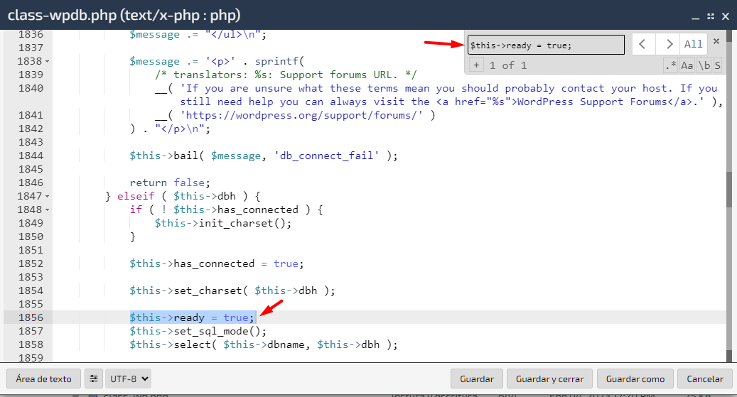

Al editarlo, es necesario ubicar la siguiente linea de codigo. (De no ubicarse el codigo en el archivo base puede estar ubicado en su lugar en el archivo “class-wpdb.php”)
$this->ready = true;
Para agregar justo despues la siguiente linea de codigo.
$this->query("set session wait_timeout=300");
Esta accion lo que hara es establecer su valor de tiempo de espera de PHP en 300 segundos (5 minutos). Es posible ajustar este valor según sea necesario.
