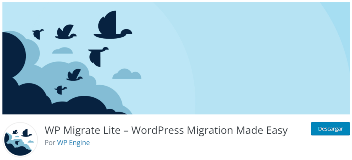

Corregir usando modo de incompatibilidad
El método que vamos a explorar para solucionar el error MySQL 1064 es el uso del modo de compatibilidad al transferir bases de datos de WordPress. A veces, el error MySQL 1064 puede surgir cuando estamos intentando transferir una base de datos de WordPress de un servidor a otro.
Esto puede ocurrir debido a las diferencias entre las versiones de MySQL en los dos servidores. Si la base de datos fue creada en una versión de MySQL y luego se intenta importar en otra versión, puede haber incompatibilidades que resulten en un error.
Para solucionar este problema, podemos utilizar el modo de compatibilidad al transferir nuestras bases de datos. Muchas herramientas de transferencia de bases de datos, como phpMyAdmin y WP Migrate DB, que en este caso es el que vamos a utilizar para ver como realizar este cambio de compatibilidad.
Plugin wp migrate db
Para activar el modo de compatibilidad debemos ingresar una vez instalado el plugin en WordPress a: Herramientas > migrar base de datos > opciones avanzadas. Aquí marcamos la casilla de Compatible con versiones anteriores de MySQL antes de iniciar la migración del sitio. De esta manera, podrá evitar cualquier problema durante el proceso.
