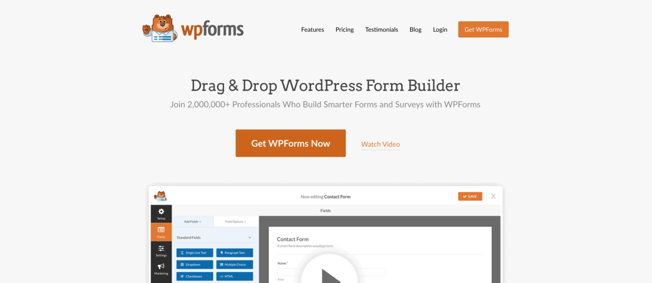

Recuperar formularios abandonados en WP Forms
Empezando con un precio anual de 79 dólares, una de las características de WP Forms es la recuperación de formularios abandonados o formularios con algunos campos rellenos, pero que luego se han abandonado igualmente.
A diferencia de Gravity Forms, cuando un visitante está rellenando los campos de tu formulario, y su cursor se mueve fuera de la zona del formulario, o si pincha en algún enlace que le saque de la pantalla del formulario, los campos que haya rellenado hasta ese momento, se guardarán en tu base de datos.
Como estás a punto de ver, la manera que acabo de describirte es mucho más sofisticada que Gravity Forms, y en general WP Forms es mucho más completo que su competencia, pero como yo doy importancia a otros elementos del plugin, prefiero decantarme por Gravity Forms.
