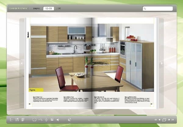

Tras realizar todo el proceso aquí documentado el resultado debería ser un enlace en el menú de nuestro sitio web que enlace directamente a la revista que hemos creado y que ofrecerá una primera imagen similar a la siguiente.
Aquí puedes ver una demo de una revista online realizada con FlippingBook.
Aquí puedes ver una demo de un catálogo de cocinas online realizado con FlippingBook.
