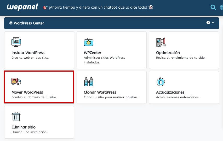

La herramienta la localizas en:
WePanel   WordPress Center   WPCenter   Clonar WordPress
WePanel - WP Center - Mover WordPress
También puedes acceder a WPCenter ➜ Seleccionar un sitio web instalado a mover ➜ Gestión ➜ Mover WordPress y seguir los pasos pertinentes para llevar a cabo el proceso, ya que en ambos escenarios el resultado es el mismo.

Volviendo a WePanel ➜ WordPress Center ➜ WPCenter dentro encuentras la opción Mover WordPress.
Al hacer clic sobre dicha opción se cargarán todos los sitios instalados en el Hosting, tal como puedes ver en la siguiente imagen.
WePanel - Aplicaciones instaladas
Busca la instalación de WordPress que quieres mover a otro directorio y haz clic en el botón Gestión.
