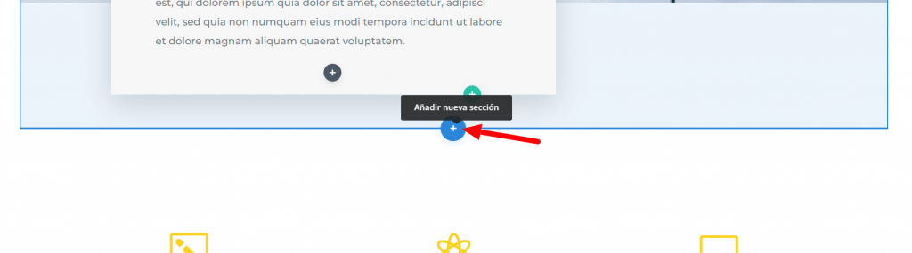

Para comenzar a crear nuestro contenido del popup debemos agregar una sección:

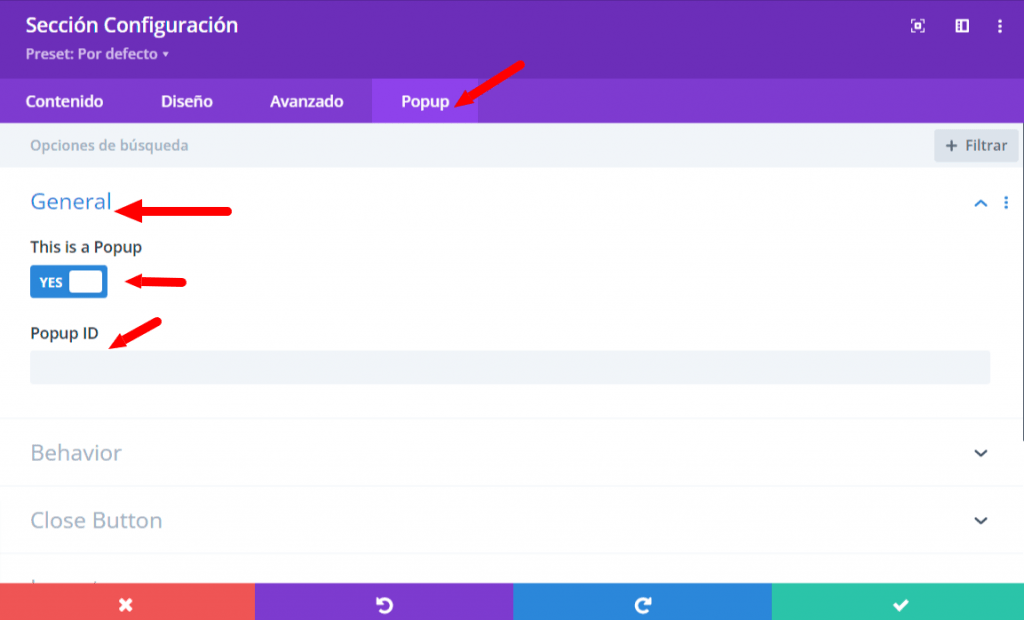

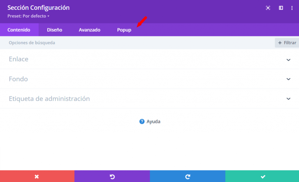

En esta sección, al crearla veremos nuestro panel de sección, en el cual tendremos una nueva opción de popup al final de la misma:
Al hacer clic en ella tendremos dos simples opciones de las cuales debemos activar para que toda esta sección que vamos a crear se convierta en nuestro popup:
Identificaremos los activables de esta sección, pero para que funcione correctamente simplemente tendremos que activar la opción que indica, esto es un popup y luego en Popup ID, agregar nuestro nombre que le queremos asignar, para luego aplicarlo a un botón.
Por ejemplo, si a este botón le generamos un ID con el nombre popup1, al momento de generar nuestro botón debemos aplicarle el link:
#popup1
