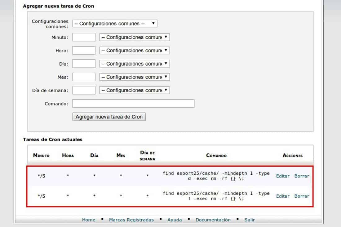

  1. Accede a WePanel, Avanzado, Cron jobs.
  2. Añade las siguiente lineas de comandos (en cronjob diferentes) para ejecutarse una vez por día durante en un horario que no tengas trafico en el sitio (por ejemplo a las 3 am) para que vacíe la carpeta /public_html/cache (o la carpeta donde gestione tu instalación de Joomla la cache):
Para eliminar carpetas de forma recursiva y sus correspondientes archivos:
find /home/pruebasw/public_html/sport25/cache/ -mindepth 1 -type d -exec rm -rf  {} ;
Para eliminar los archivos que haya directamente en la carpeta cache:
find /home/pruebasw/public_html/sport25/cache/ -mindepth 1 -type f -exec rm -rf  {} ;
Nota: Si la web Joomla está en otra carpeta -porque tenemos varias webs instaladas- diferente de /public_html entonces debemos indicar la ruta después de find, si está en la carpeta /public_html/sport25 entonces añadiremos /home/pruebasw/public_html/sport25/cache/ tal como se muestra en el ejemplo.

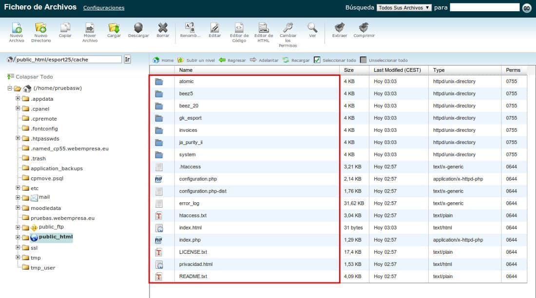

Como ejemplo podemos ver que tenemos una instalación de Joomla en la carpeta del Hosting /public_html/esport25 y dentro, en la carpeta /cache numerosos archivos y carpetas que a su vez contienen archivos y más carpetas.

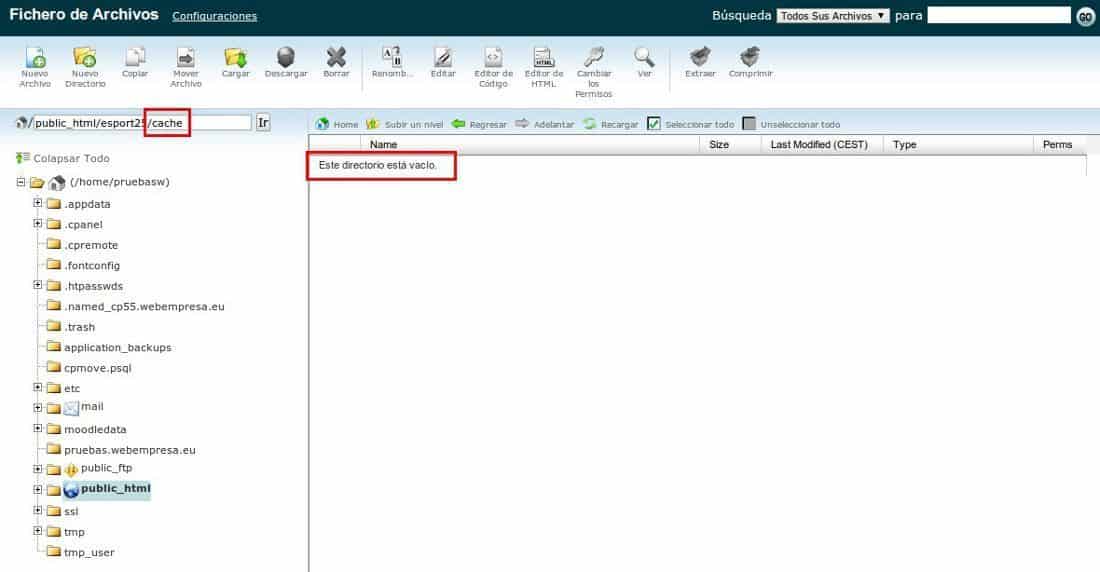

Una vez programamos una tarea cron y añadimos el comando adecuado para que se vacíe periódicamente la carpeta /cache, podemos observar, tras la ejecución del cron que la carpeta se vació completamente:
