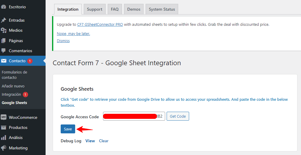

Una vez tenemos el plugin instalado y activo necesitamos acceder a Contacto -> Google Sheet
Dentro de las opciones de configuración veremos un botón que indica Obtener Código (Get Code) pulsaremos sobre este
Esto nos abrirá una ventana emergente donde necesitamos acceder con nuestro correo electrónico de Gmail y darle los accesos necesarios al plugin para poder realizar la conexión con nuestra cuenta.
Necesitaremos activar los permisos para que el plugin pueda ver la información de nuestros archivos en Google y editar nuestras hojas de cálculo
Una vez el plugin logre conectarse de forma correcta veremos que se genera un código de acceso, solo tenemos que pulsar en save (guardar cambios) para finalizar la configuración del plugin con nuestras hojas de cálculo.

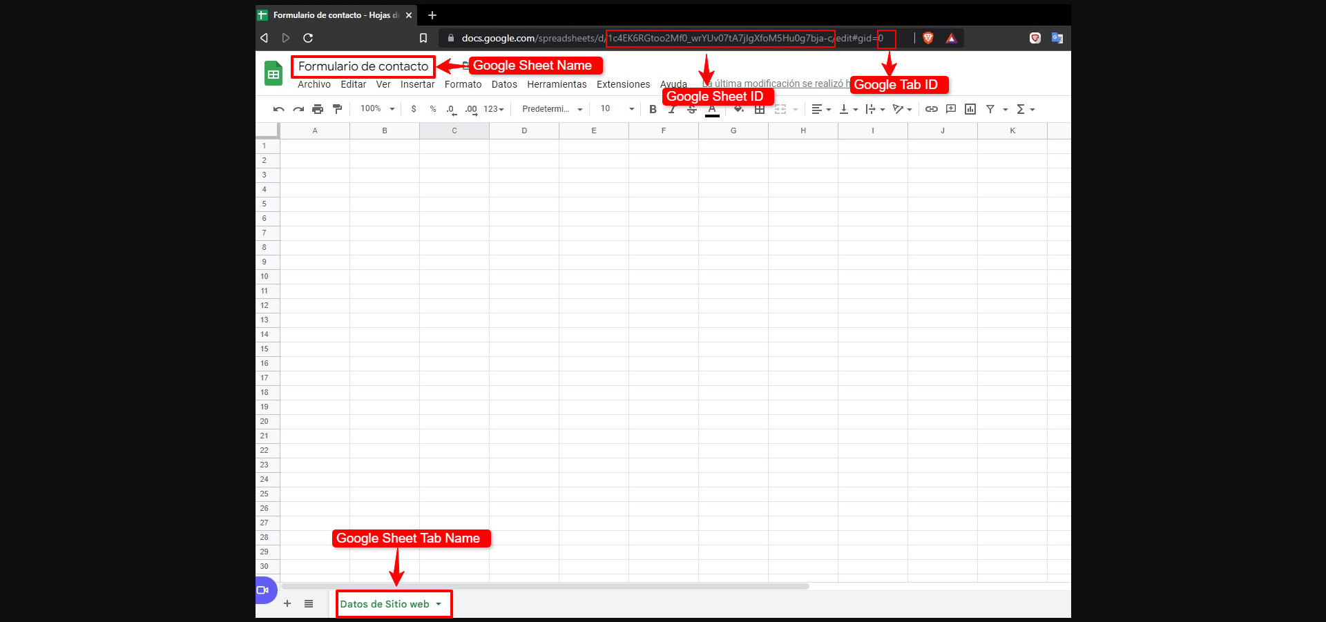

Luego de completa la configuración inicial y obtener el código de acceso que permite realizar la conexión de nuestra cuenta con Google Sheet necesitamos acceder a nuestro Google Drive y crear una nueva hoja de cálculo donde almacenaremos la información de nuestro formulario añadiendo el nombre al documento y la pestaña.
Al tener nuestra nueva hoja de cálculo creada regresaremos a nuestro sitio web accediendo al aparta de Contacto -> Formularios de contacto donde editaremos el formulario que conectaremos con nuestra nueva Hoja de cálculo.
Dentro de las opciones de configuración de nuestro formulario pulsaremos en la pestaña de Google Sheets, en este apartado necesitamos configurar:
  • Google Sheet Name: Nombre de nuestra hoja de cálculo
  • Google Sheet ID: El ID de nuestro documento, este podemos obtenerlos desde la URL
  • Google Sheet Tab Name: Nombre de la pestaña (tab) creada donde se almacenará la información.
  • Google Tab ID: El ID de nuestra pestaña o tab, este podemos obtenerlos desde la URL
