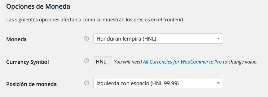

Una vez activamos WooCommerce All Currencies en el submenú de esta pestaña podemos ir a la pestaña Generales y seleccionar la moneda deseada para la Tienda.
Lempira - Honduras
Si quieres modificar el símbolo de la moneda, por ejemplo para Honduras, cuya moneda es Lempira (código ISO 4217: HNL) se podria cambiar de HNL a L (más común para representar precios en el país) pero para esto haría falta comprar la versión PRO, o….
…editar la base de datos desde tu Panel de Hosting (WePanel), Bases de Datos, phpMyAdmin y localizar en la base de datos de tu web, la tabla _options y localizar los registros correspondientes, editarlos y modificar la representación de la moneda.
Cambiar simbolo moneda desde phpMyAdmin
Es cuestión de necesidades y prioridades. Tampoco es que la versión PRO sea tan cara como para no permitírsela y optar a cambiar el símbolo directamente en Ajustes, Currencies, la decisión es tuya. 😉
