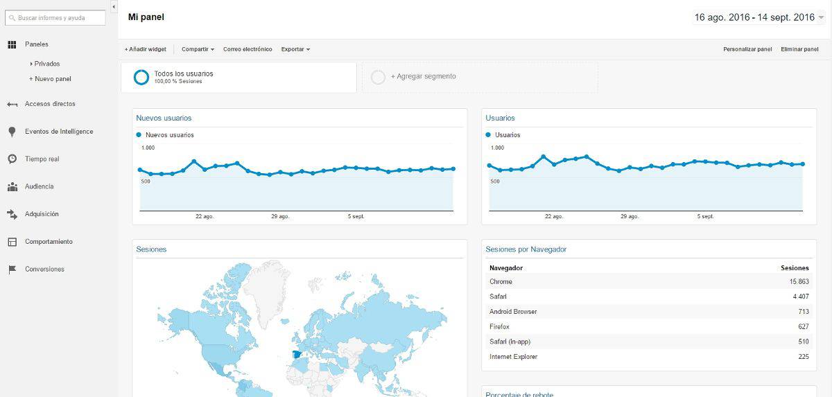

Un panel está compuesto por varios pequeños informes llamados widgets. Se pueden crear hasta 20 paneles con 12 widgets cada uno.
Todas las vistas de una cuenta de Google Analytics llevan por defecto un panel llamado “Mi panel”. Este lleva algunos widgets creados muy interesantes pero seguro que insuficientes para cualquiera que tenga claro el potencial que ofrece Analytics.
Por ello saber crear y modificar los paneles va a hacer que ahorres tiempo en el seguimiento de datos de tu web.
Mi Panel

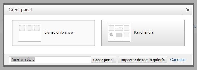

En el apartado de Informes, accedemos al menú lateral Paneles. Y hacemos clic en + Nuevo Panel.
Crear - Primer Paso
Lo primero que debemos elegir es entre Panel inicial que genera uno igual a Mi panel, a partir del cual podemos modificar los widgets.
Y la otra opción es Lienzo en blanco, sin widgets, que nos permite crear uno desde cero.
Para explicar el funcionamiento y configuración de los diferentes widgets que nos ofrece Analytics vamos a elegir Lienzo en blanco y vamos a ver todas sus posibilidades.

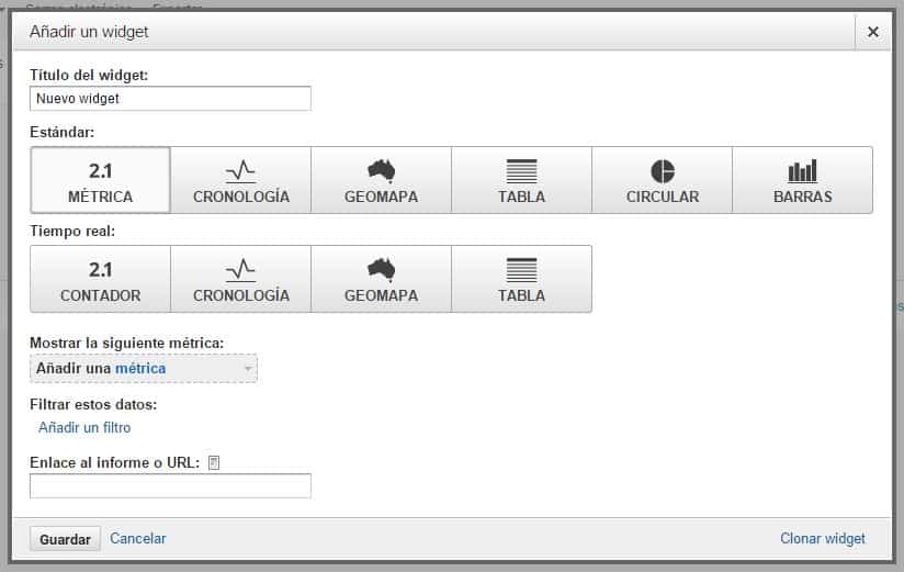

Estos son todos los widgets disponibles:
Crear widget
Las opciones de configuración son:
  • Título del widget
  • Tipo de widget: Ofrece dos posibilidades, Estándar y Tiempo real, la diferencia reside en que los primeros actualizan los datos cuando se carga el panel mientras que los segundos se van actualizando automáticamente.
  • Mostrar la siguiente métrica: Se pueden usar todas las métricas y dimensiones con las que trabaja Analytics pero dependiendo del tipo de widget podrás elegir una o varias.
  • Filtrar estos datos: Al clicar en añadir filtro se tiene la posibilidad de filtrar los datos que se van a mostrar.
  • Enlace al informe o URL: Se puede enlazar el widget con un informe, al hacerlo el título del widget será un enlace a dicho informe. Tiene una limitación, no se puede enlazar cuando el widget tiene filtros o dimensiones secundarias.

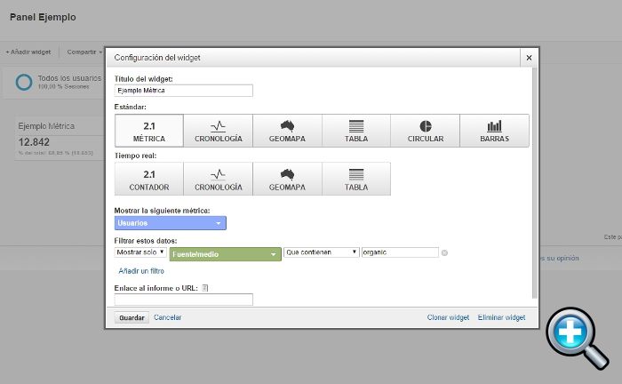

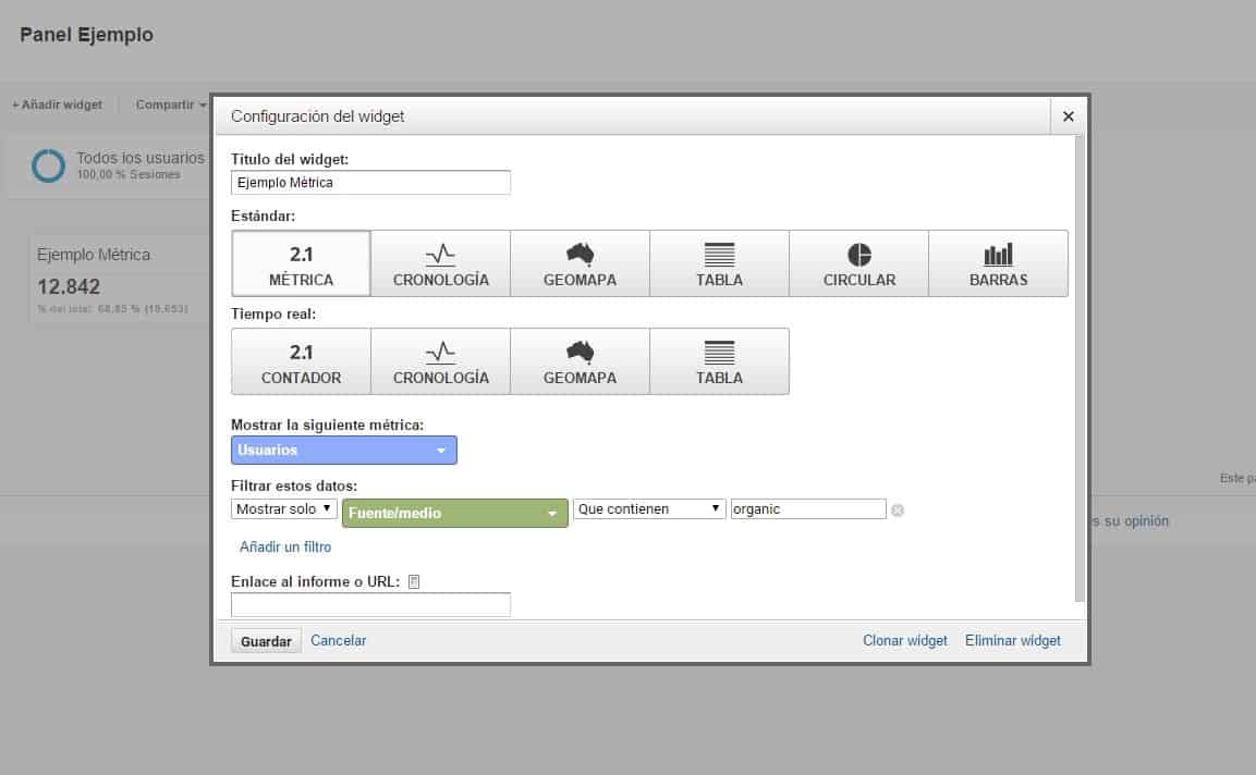

Al aplicar los filtros ampliamos la potencialidad de la herramienta.
En la imagen puedes ver la configuración para medir los usuarios que acceden por SEO a la web.
Widget Métrica
En este caso, mostramos los usuarios filtrados por fuente/medio que contienen Organic. Es decir todos los que acceden a la web a través de buscadores.

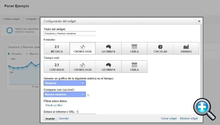

Widget Cronología
Nos presenta un gráfico temporal sobre una o dos métricas permitiendo así la comparación entre ambas.
Widget Cronología
En este ejemplo comparamos en el tiempo el número de usuarios con el de nuevos usuarios.

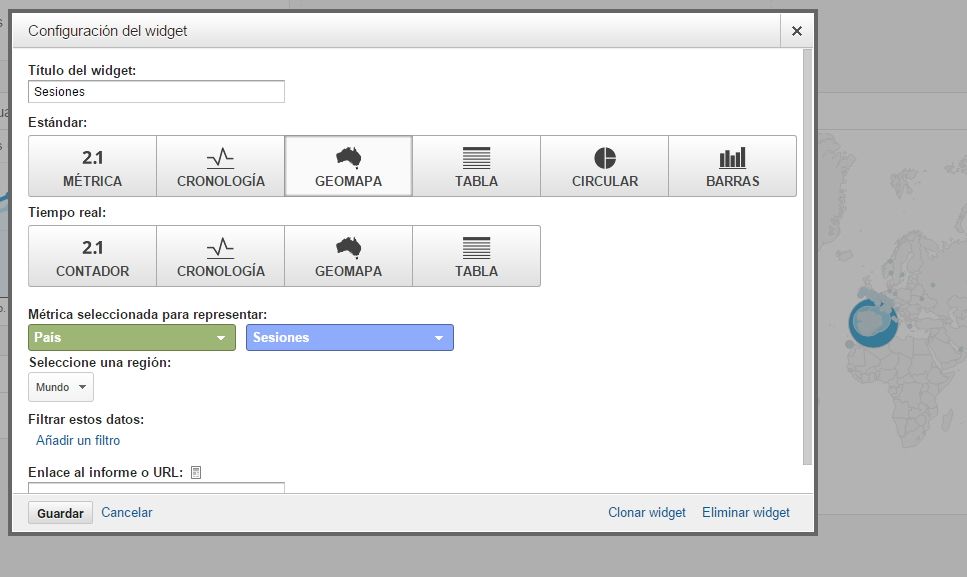

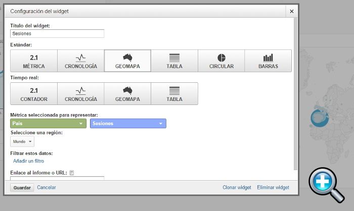

Widget Geomapa
Nos va a mostrar sobre un mapa, de la región que elijamos, la métrica seleccionada.
Widget Geomapa
A la hora de mostrar una métrica sobre el mapa primero debemos elegir la agrupación de datos. Esta puede ser: país, ciudad, continente, región o subcontinente.
También seleccionaremos la región que determinará el tipo de mapa.
Con la configuración que se ve en imagen en nuestro panel aparecerá un mapamundi donde veremos las sesiones de cada país.
Así, al pasar el cursor sobre el mapa aparecerá una ventana emergente con los datos de sesiones del país sobre el que estemos situados.

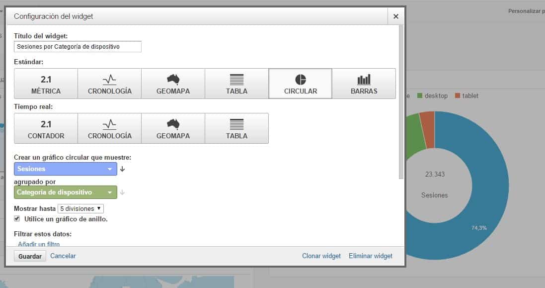

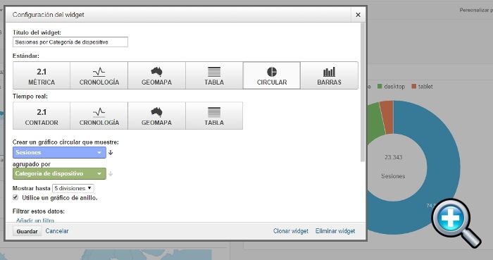

Widget Circular
En este caso muestra un gráfico circular de una métrica según una dimensión. La información que ofrece es muy concreta y de forma muy visual.
Widget Circular
La configuración de la imagen muestra un gráfico circular con el porcentaje de sesiones de los usuarios que acceden por móvil, PC o Tablet.

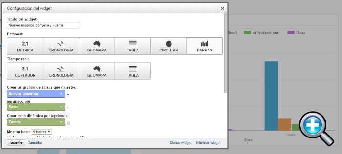

Widget Barras
Con este tipo obtenemos un gráfico de barras de una métrica organizada por hasta dos dimensiones.
Widget Barras
La configuración mostrada corresponde a un gráfico de barras que muestra un resumen de los nuevos usuarios organizados por sexo y acceso a la web.

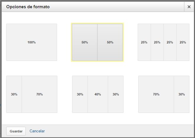

Con todos los widgets cargados solo nos queda personalizar nuestro Panel
Personalizar
En la parte superior derecha se encuentra el acceso Personalizar panel el cual nos permite elegir la distribución de los widgets.
