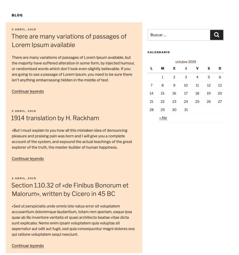

En la siguiente imagen vemos un ejemplo de Loop de WordPress t en este caso se están mostrando varias entradas, una detrás de otra, en el tema es Twenty Seventeen y se está utilizando el archivo archive.php. Es en este archivo en donde hay una lógica de Loop.
Loop en listado de entradas
