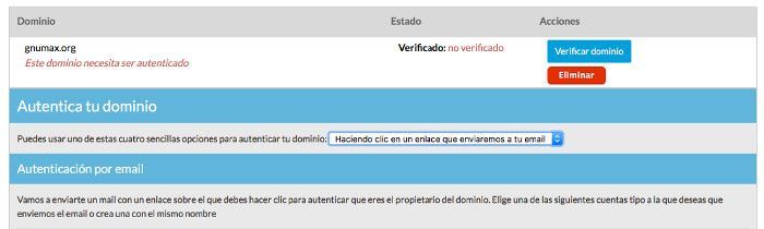

  1. Accede a tu cuenta de Acumbamail.
  2. Añade un dominio para poder utilizar Acumbamail.
  3. Autentica el dominio añadido (Verificar dominio) (1)
(1) Acumbamail te permite verificar un dominio de varias formas:
  • Haciendo clic en un enlace enviado a tu email.
  • Subiendo un archivo a tu servidor.
  • Editando una etiqueta en tu página web.
  • Añadiendo un registro DNS a tu dominio.
Personalmente prefiero la primera opción, por rapidez y control inmediato de la acción. Le indicas la cuenta de las que tengas creadas bajo el dominio y luego recibes un correo, haces clic en el enlace y listo, dominio validado.
Validar por email

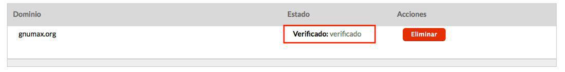

Tras hacer clic en el enlace de validación recibido en la cuenta de correo del dominio (no valen cuentas ajenas de Gmail, Hotmail, etc), tu dominio habrá quedado validado.
Dominio validado
Ahora toca el siguiente paso….

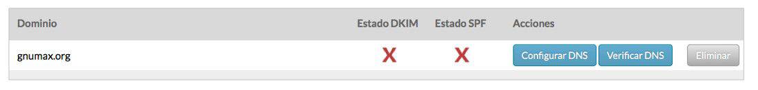

Cuando accedes por primera vez a este apartado, y si antes no creaste ya estos registros, el estado de DKIM y SPF para el dominio serán “ninguno”.
Estado de DKIM y SPF

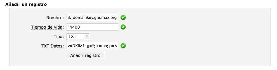

Accede a tu Panel de Hosting (WePanel), Dominios, Editor de Zona DNS avanzado y crea un registro TXT con los siguientes valores:
acumbamail._domainkey.dominio.com. 14400 IN TXT v=DKIM1; g=*; k=rsa; <clave facilitada por Acumbamail>
Donde dominio.com será el dominio a utilizar para el servicio de Acumbamail y clave la que ellos te facilitan cuando te registras y configuras el correspondiente dominio en el campo Valor.
Crear registro DKIM en cpanel

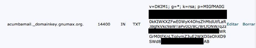

El resultado lo podrás ver al final del listado de Registros del archivo de zona del Editor de Zona DNS avanzado.
Registro DKIM creado

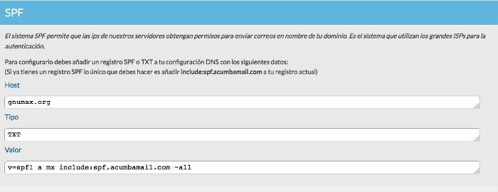

En tu panel de Acumbamail, puedes obtener los valores para el registro SPF.
Datos registro SPF
La configuración de un registro SPF pasa por la creación de un registro TXT en tu panel de hosting, Dominios, Editor de Zona DNS avanzado con los siguientes valores:
acumbamail._domainkey.dominio.com. 14400 IN TXT v=spf1 a mx include:spf.acumbamail.com ~all

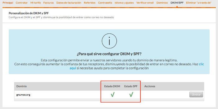

Si accedes a tu cuenta de Acumbamail, DKIM/SPF, Personalización de DKIM y SPF podrás ver si tu cuenta tiene DKIM bien configurado y si el estado de SPF es correcto.
Estado de DKIM y SPF en Acumbamail
