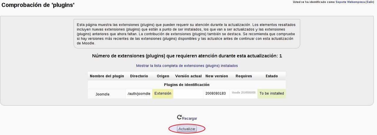

Instalación del plugin “auth_joomdle” de Joomdle en Moodle:
Este plugin debemos instalarlo seleccionando uno de los archivos disponibles en función de la versión de Moodle, en este caso elegiremos el archivo para la versión 2.2 de Moodle de la carpeta “moodle20”.
Subido el archivo a la carpeta moodle/auth/ y los descompactamos y eliminamos el archivo .zip, tras recargar la vista veremos que se crea la carpeta /joomdle con sus correspondientes archivos tal como explicamos más abajo. Posteriormente debemos habilitarlo.

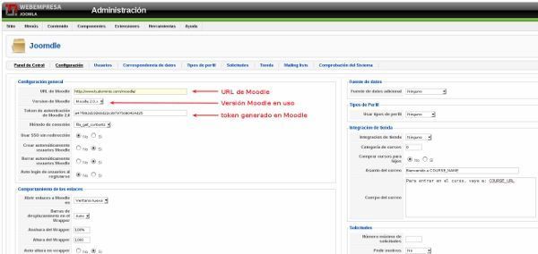

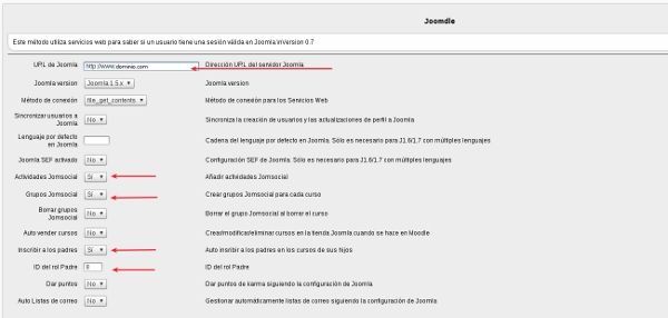

- Desde la configuración de Joomdle debemos introducir la url de Moodle para que posteriormente ambas herramientas puedan verse entre si.
- También hay que establecer la versión de Moodle en uso.
- Insertar el Token de autenticación de Moodle 2.0, previamente generado en Moodle. (Este paso se documenta casi al final de este artículo).

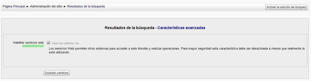

En Moodle debemos habilitar los Servicios Web correspondientes:

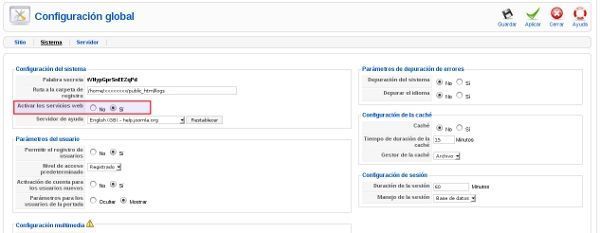

En Joomla! debemos habilitar los Servicios Web en la Configuración Global:
Habilitar los Servicios Web en la Configuración Global de Joomla, en Sistema, Configuración Global, pestaña Sistema.

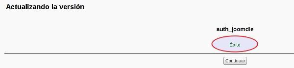

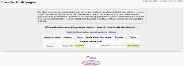

Instalar el plugin de autenticación en Moodle para Joomdle:

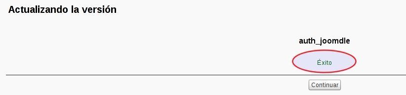

Se debe subir el archivo “auth_joomdle.zip”, localizable en el paquete de Joomdle, a la ruta moodle/auth/ y descompactarlo, lo que genera una carpeta llamada /joomdle que contiene los archivos del plugin para Moodle.

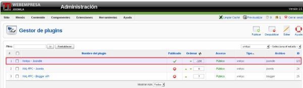

Habilitar Plugin Joomdle XMLRPC en Joomla!:
Hay que habilitar el Plugin Joomdle XML-RPC en el administrador de Joomla!, Extensiones, Gestor de plugins.

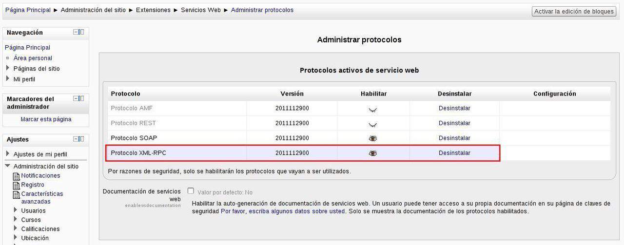

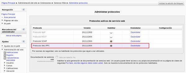

Activar protocolos XML-RPC en Moodle:
Joomdle usa XML-RPC para conectar con Moodle. Debes seleccionar el paso Habilitar Protocolos, de la lista y activar XML-RPC. Necesitarás asegurarte de que tu servidor dispone de soporte XML-RPC. Consulta los requisitos previos de PHP para obtener más información. Es posible que algunos servidores además requieran habilitar el protocolo SOAP.
Administración del sitio, Extensiones, Servicios Web, Administrar protocolos.

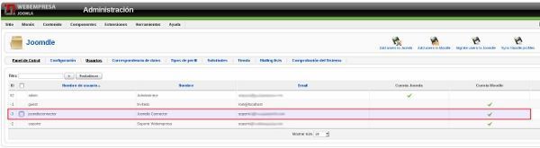

Crear un usuario específico en Moodle para conectar con Joomdle:
Los servicios web de Moodle requieren de un usuario para la conexión con Joomdle. Este debe ser diferente del usuario que administre Moodle y tampoco debe ser un usuario administrador, al cual daremos los permisos adecuados.
Administración del sitio, Usuarios, Cuentas, Agregar usuario.
Creamos un usuario, por ejemplo “joomdleconnector” con su correspondiente contraseña.

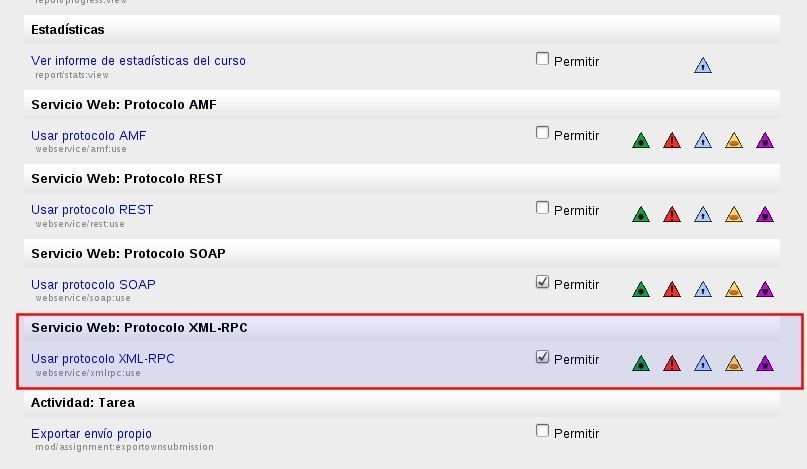

Comprobar los permisos del usuario para conectar con Joomdle:

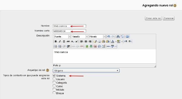

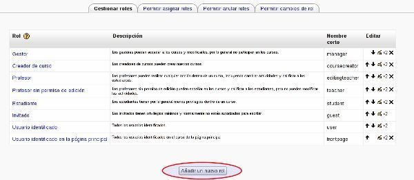

Al usuario creado para conectar con Joomdle hay que darle el acceso apropiado a los servicios web XML-RPC. Para ello definimos un nuevo rol y se lo asignamos al usuario y damos a este rol el acceso a los servicios web.
Administración del sitio, Usuarios, Permisos, Definir roles.

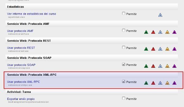

Habilitar capacidades del rol para el usuario:
- Usar protocolo XML-RPCwebservice/xmlrpc:use: Permitir
- Usar protocolo SOAPwebservice/soap:use: Permitir
- Ver debatesmod/forum: viewdiscussion: Permitir

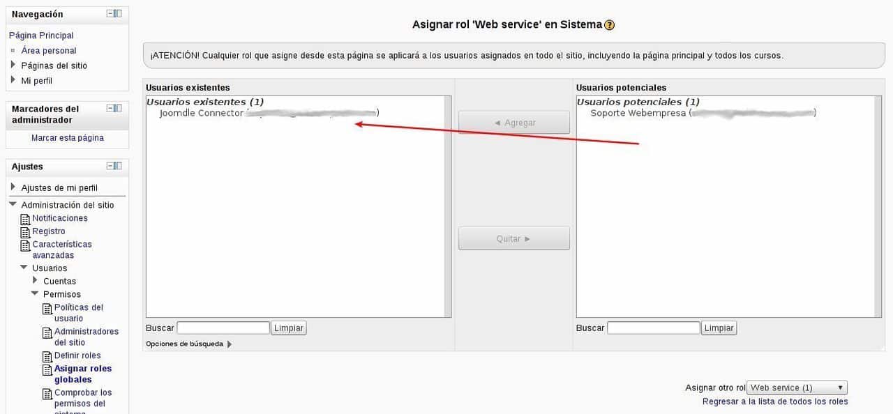

Asignar el usuario al nuevo rol creado:
Después de crear el nuevo rol “Services Web” hay que añadir el usuario de servicios web Joomdle (ej. joomdle connector) a este rol.
Administración del sitio, Usuarios, Permisos, Asignar roles globales.

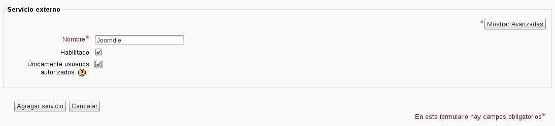

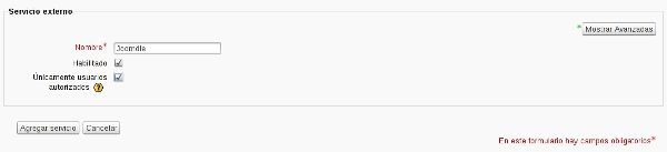

Añadir un nuevo servicio de Joomdle en Moodle:
A continuación debemos añadir un nuevo “servicio” para Joomdle. Este “servicio” permite definir que podrá hacer Joomdle en Moodle.
Administración del sitio, Extensiones, Servicios Web, Servicios externos.

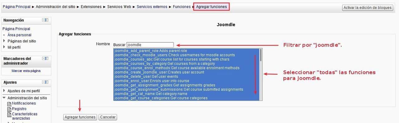

Como previamente ya hemos instalado Joomdle, ahora podemos realizar la tarea de Añadir funciones al servicio externo de Joomdle en Moodle. Es posible que si no aparecen las funciones para el plugin Joomdle haya previamente que realizar una comprobación de los plugins para verificar que hemos instalado y habilitado el plugin correctamente.
Administración del sitio, Extensiones, Servicios Web, Servicios externos, Funciones, Agregar funciones.
Ahora ya se mostrarán las nuevas funciones para Joomdle y podremos seleccionarlas y añadirlas al usuario conector en Services Web.
Una vez añadidas se mostrará un listado titulado “Agregar funciones al servicio Joomdle” que mostrará todas las nuevas funciones agregadas para el usuario conector.

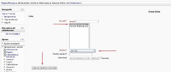

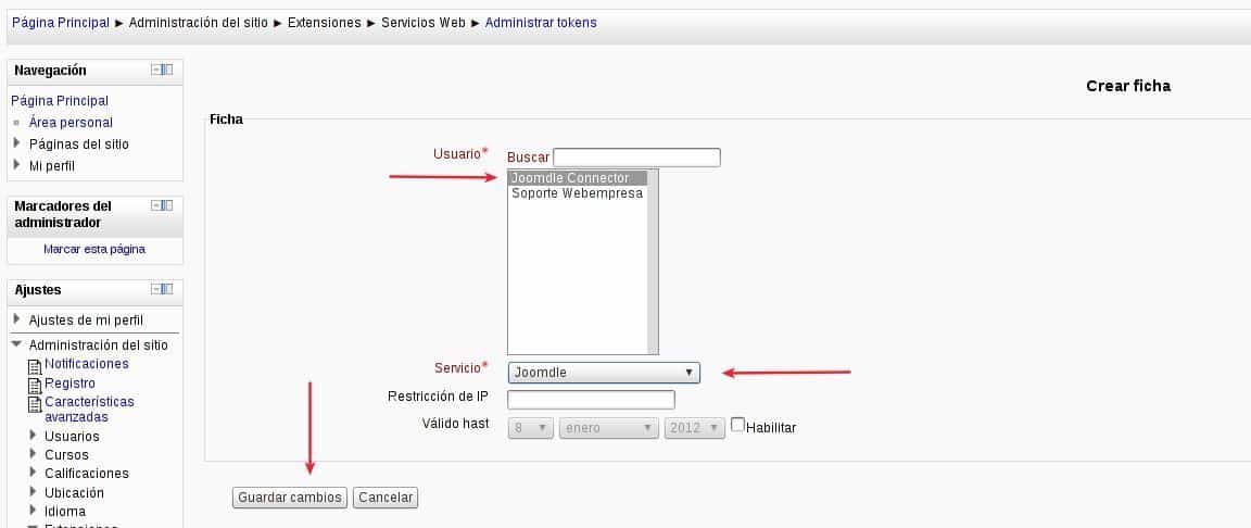

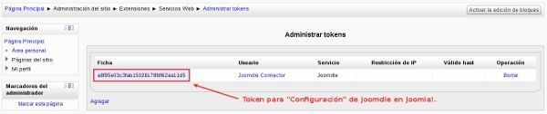

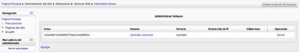

Crear el token de Moodle para Joomdle:
Necesitamos crear un token en Moodle que deberá introducirse en la página de configuración de Joomdle en Joomla!. Sin este token Joomdle no podrá conectar con Moodle, incluso si todo lo demás está bien configurado.
Administración del sitio, Extensiones, Servicios Web, Administrar tokens, Agregar

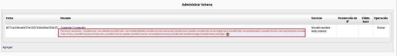

Es posible que bajo determinadas configuraciones, sobre todo si no hemos completado algún proceso, se muestra algún aviso o error una vez creado el token.
Esto se debe a que el usuario no dispone de la capacidades requeridas para el servicio. Dichas capacidades que faltan se deben agregar a las funciones del usuario con el fin de utilizar el servicio. Se soluciona eliminando el token y creándolo nuevamente pero seleccionando el servicio de Joomdle y no de “mobile services”.
Tras generar el token correcto debemos introducirlo en la configuración del componente Joomdle en el backend de Joomla!, Componentes, Joomdle, Configuración, junto con la url de la instalación de Moodle y aquellas otras configuraciones que necesitemos ajustar para nuestro servicio.

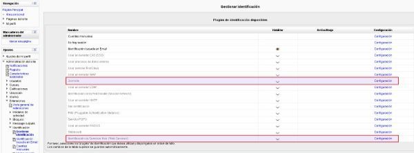

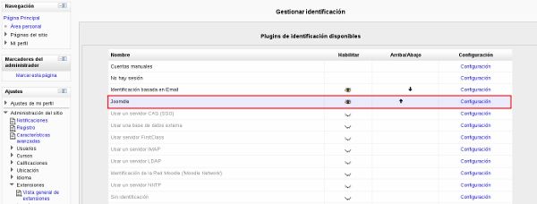

Gestionar identificación en Moodle y asignar URL de Joomla!:

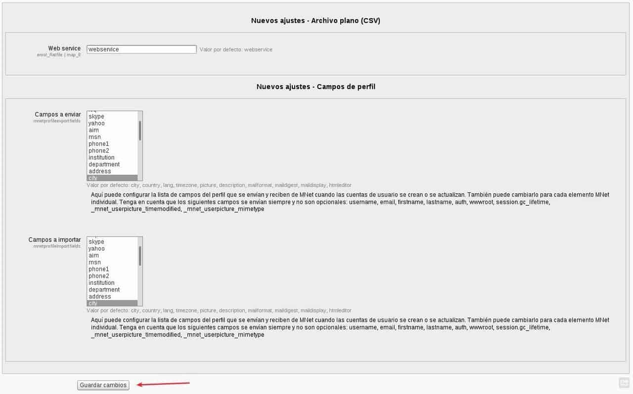

Administración del sitio, Extensiones, Identificación, Gestionar identificación.

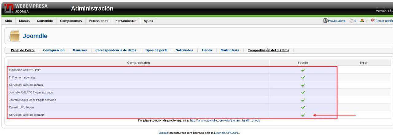

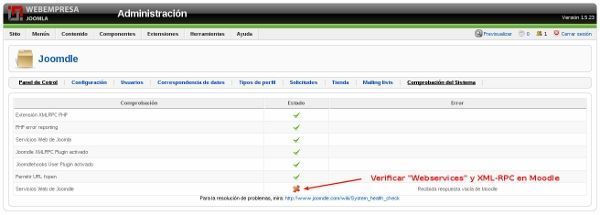

Si el proceso se ha realizado de forma correcta una vez estamos en Joomla!, en el componente Joomdle, y realizamos una Comprobación del Sistema, deberán mostrarse todos los servicios habilitados con un aspa verde. En caso de aparecer alguno en rojo habrá que revisar de nuevo todo el proceso para ver en que punto nos hemos dejado una configuración sin realizar.
A partir de este momento Joomdle está listo para conectarse con Moodle y gestionar usuarios y cursos.
