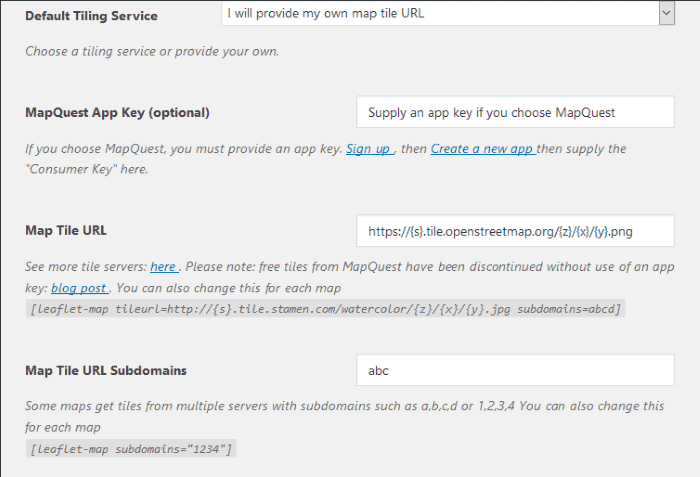

Configuración del proveedor de servicios de mapeado:
En este apartado, se selecciona y configura la conexión con el proveedor de servicios de mapeado en el parámetro “Default Tiling Service”.
Por defecto, el plugin utiliza OpenStreetMap y los parámetros “Map Tile URL” y “Map Tile URL Subdomains” contienen los datos de conexión con el servidor del proveedor (los que se muestran en la imagen anterior).
Podemos cambiar estos datos por los de otro servidor, consultando las cadenas de conexión en la dirección URL que aparece bajo el parámetro “Map Tile URL”.
El plugin nos permite seleccionar otro proveedor, MapQuest, pero en este caso es necesario registrarse en su sitio web y generar una Consumer Key, que deberemos copiar en el parámetro “MapQuest Key App”.

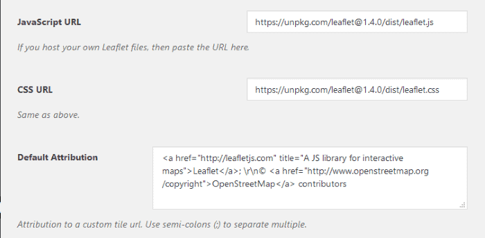

Conexión con la librería Leaflet.js
El plugin habilita la utilización de shortcodes en las páginas web para incrustar los mapas interactivos, pero no incorpora la librería Leaflet.js propiamente dicha ni las CSS de visualización del mapa.
Estos parámetros indican donde se encuentra dicha librería. Por defecto, contienen la dirección URL de la librería y la hoja de estilos CSS del sitio web del desarrollador de la librería.
Podemos optar por descargar esa librería en nuestro propio servidor web, para no tener que conectar con un servidor remoto y así evitar el consiguiente retraso que se produce mientras conecta y descarga desde ese servidor.
Sin embargo, si optamos por tener una copia de la librería en nuestro servidor, no debemos olvidar revisarlo periódicamente para comprobar que no haya nuevas versiones de la librería.

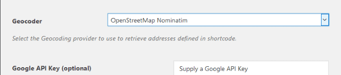

Configuración del GeoCoder
Como vimos, un GeoCoder permite obtener las coordenadas (latitud y longitud) de un punto geográfico a partir de su dirección y así poder localizarlo en el mapa interactivo.
Por defecto, el plugin utiliza el GeoCoder de OpenStreetMap, “Nominatim”, pero también podemos utilizar el de Google Maps (lo que puede ser necesario en las áreas geográficas más distantes y menos populosas).
En tal caso, deberemos registrarnos en la plataforma de Google Maps y crear un proyecto para obtener la API Key que copiaremos en el parámetro “Google API Key”. En principio, salvo que hagamos un uso bastante intenso de este servicio, no supondrá ningún coste para nosotros.

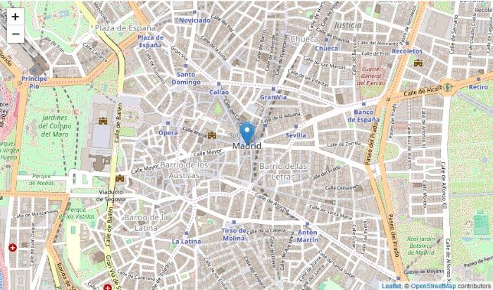

Mostrar el mapa de una ubicación a partir de su dirección:
 [leaflet-map height=500 width=100% zoom=14 zoomcontrol=1 scrollwheel=1 address=”Madrid, Spain”] [leaflet-marker]

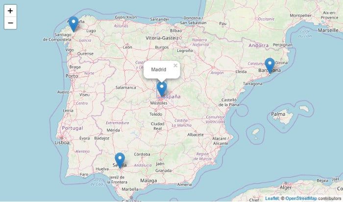

Colocar varios marcadores con leyendas informativas:
 [leaflet-map height=500 width=100% zoomcontrol=1 scrollwheel=1 fitbounds] [leaflet-marker address="madrid, spain"]Madrid[/leaflet-marker] [leaflet-marker address="sevilla, spain"]Sevilla[/leaflet-marker] [leaflet-marker address="barcelona, spain"]Barcelona[/leaflet-marker] [leaflet-marker address="coruña, spain"]Coruña[/leaflet-marker]

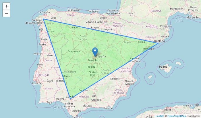

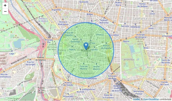

Sombrear una zona geográfica para indicar nuestra área de influencia:
 [leaflet-map height=500 width=100% zoom=14 zoomcontrol=1 scrollwheel=1 address=”Madrid, Spain”] [leaflet-circle radius=1000 opacity=1.0 fill=true fillColor="#00FF00"] [leaflet-marker]Nuestra área de influencia[/leaflet-marker]
 [leaflet-map height=500 width=100% zoomcontrol=1 scrollwheel=1 address=”Madrid, Spain” fitbounds] [leaflet-line addresses="sevilla; barcelona; coruña; sevilla" opacity=1.0 fill=true fillColor="#00FF00"] [leaflet-marker]Nuestra área de influencia[/leaflet-marker]
