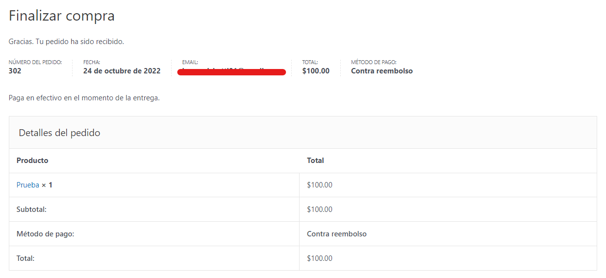

Al hacer un pedido desde WooCommerce el aspecto convencional de la pagina de gracias es el siguiente:
personalizar página de gracias WooCommerce

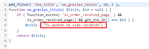

  Cambiar el titulo de la pagina de gracias en WooCommerce
Para cambiar el titulo de la pagina de gracias en WooCommerce vamos a utilizar el siguiente fragmento de código:
add_filter( 'the_title', 'we_gracias_titulo', 10, 2 );
function we_gracias_titulo( $title, $id = null ) {
    if ( function_exists( 'is_order_received_page' ) &&
         is_order_received_page() && get_the_ID() === $id ) {
        $title = "Tu pedido ha sido recibido";
    return $title;
El cual podemos modificar los textos que están incluidos en las comillas en el apartado de “title”.
modificar título página de gracias WooCommerce

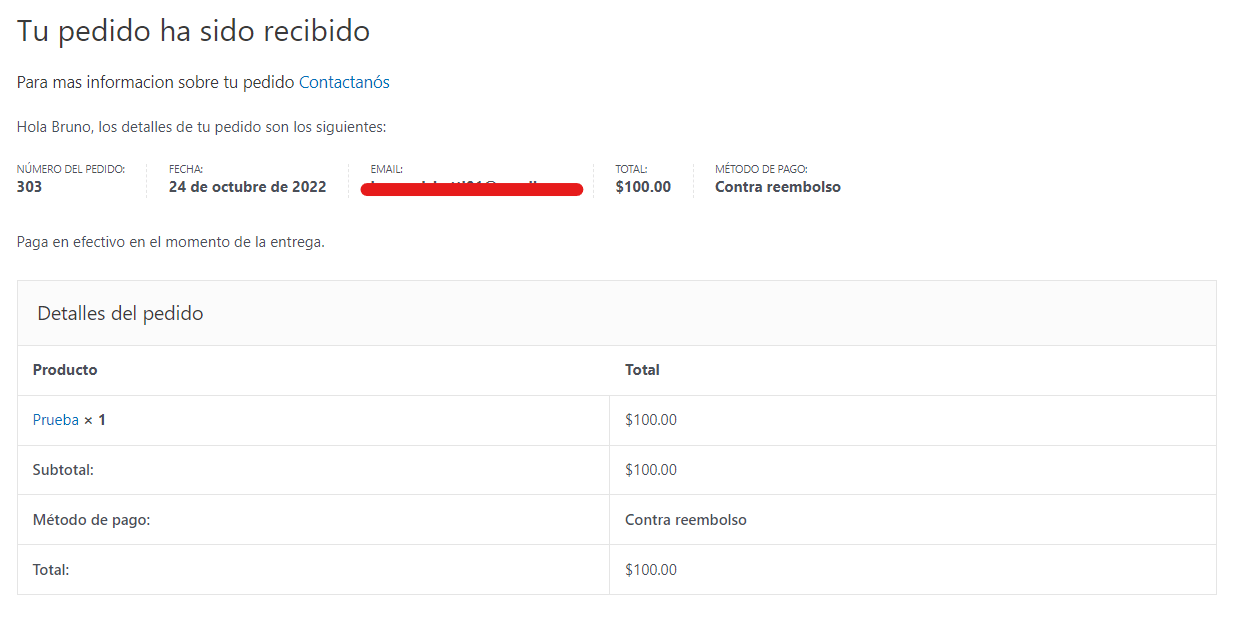

  Resultados finales
Luego de haber agregado los respectivos fragmentos de código vamos a tener un resultado como el siguiente:
página de gracias personalizada en WooCommerce
Recordemos que cada uno de los fragmentos puede utilizarse de forma independiente para cada caso que quieran modificar o agregar texto.

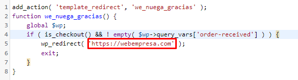

Si bien ya hemos podido ver como modificar y agregar textos a la pagina convencional de gracias que presenta WooCommerce también podemos por medio de un fragmento de código hacer una redirección para que en lugar de ver la pagina de gracias que regularmente vemos pues el usuario sea redireccionado a una pagina personalizada.
Debemos tener en cuenta que esta pagina ya debe estar creada y su contenido va a ser el que gustes
Vamos a agregar el siguiente fragmento de código para implementar nuestra pagina de gracias personalizada.
add_action( 'template_redirect', 'we_nuega_gracias' );
function we_nuega_gracias() {
	global $wp;
	if ( is_checkout() && ! empty( $wp->query_vars['order-received'] ) ) {
		wp_redirect( 'https://www.webempresa.com' );
		exit;
En este código vamos a cambiar el valor de la URL dentro del elemento “wp_redirect” por el enlace que corresponda a nuestra pagina personalizada de gracias en WooCommerce que debe estar previamente creada.
redirección página de gracias

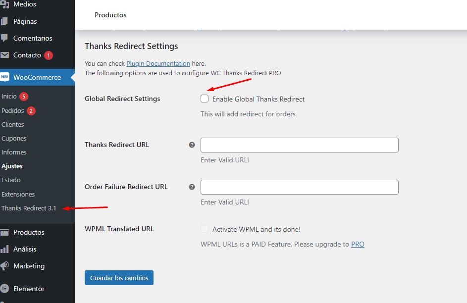

  Pagina de gracias personalizada con plugin
Si en tu caso no quieres verte involucrado con agregar códigos siempre hay una alternativa por medio de plugins y este caso no es la excepción,
Desde el apartado de plugins vamos a buscar e instalar “Thanks Redirect for WooCommerce”.
Una vez instalado vamos a tener disponible la opcion del plugin desde WooCommerce-> Thankls Redirect o como también desde Woocommerce-> Productos-> Thanks Redirect.
Desde este apartado tenemos disponible las siguientes opciones
  • Global Redirect Settings: Si se habilita esta opción todos los pedidos realizados seran redireccionados a las URL estipuladas en los próximos campos
  • Thanks Redirect URL: Definir enlace para la pagina de gracias
  • Order Failure Redirect URL: Definir enlace para la pagina cuando falla una orden
página de gracias WooCommerce redireccionada
Lo mas interesante de este plugin es que además de brindarnos la capacidad de una redirección extra la cual se trata de si sucede un error en la orden y es marcada como fallida, no es necesario que configuremos las opciones globales si en su lugar queremos configurar distintas paginas de gracias por producto, Si, esto es posible, vamos a echarle un vistazo.
