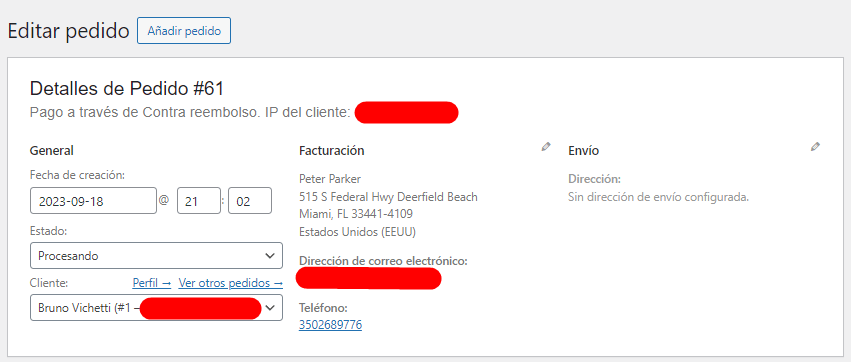

Detalles del pedido: desde WooCommerce al entrar en los detalles del pedido podremos encontrar información de valor como los productos comprados, cantidades, precios, descuentos aplicados, subtotales, impuestos y totales.

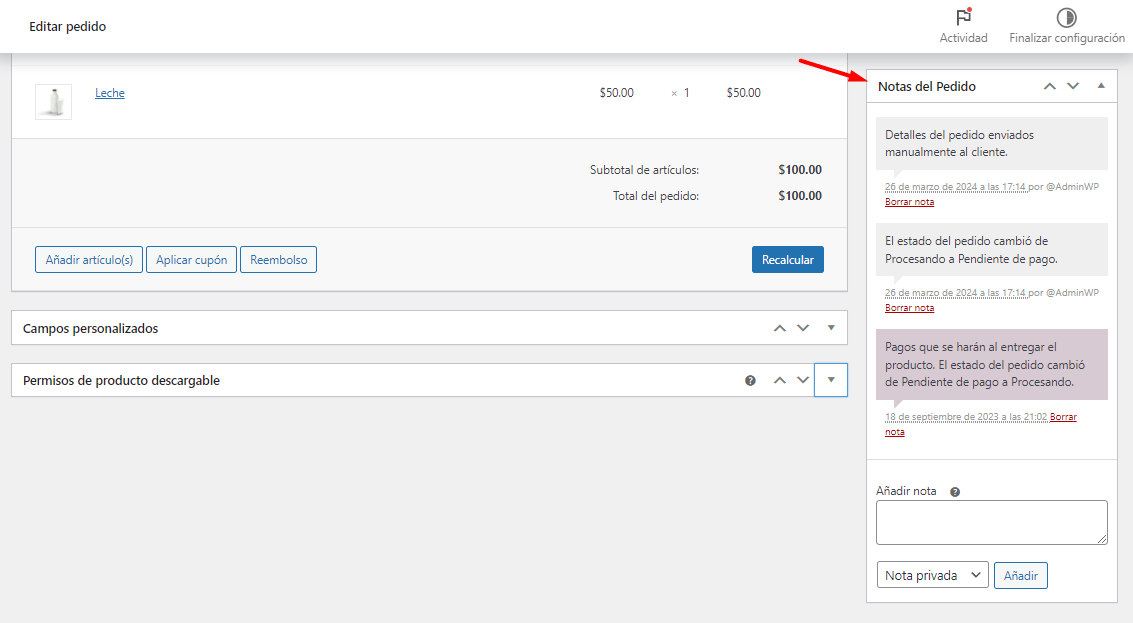

Notas del pedido: desde la vista detalle del pedido es posible agregar notas internas al pedido, como también es posible enviar notas al cliente.
notas e historial pedido
Historial del pedido: también desde el apartado de las notas podremos ver reflejado un historial de los cambios por lo que ha pasado el pedido y las notificaciones enviadas.

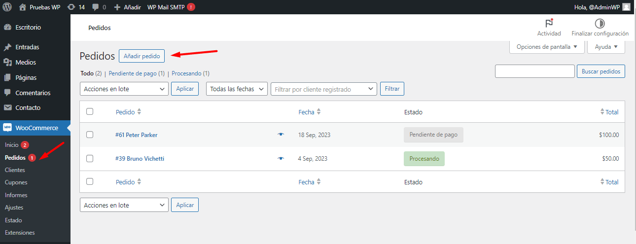

Desde el administrador de WooCommerce, puedes ver una lista de todos los pedidos, así como los detalles de cada uno. Esto te permite realizar un seguimiento adecuado de las ventas y proporcionar un buen servicio al cliente.

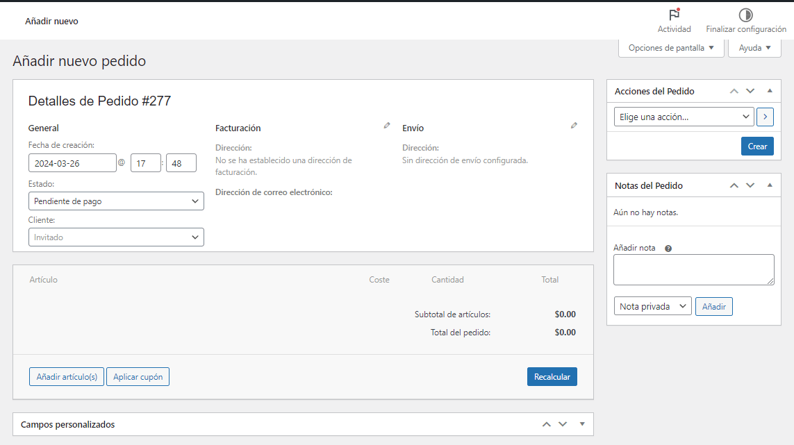

Por un lado, desde las opciones integradas por defecto en WooCommerce es posible añadir un pedido de forma manual desde el apartado de WooCommerce -> Pedidos, tendremos disponible el botón de “Añadir pedido”.
agregar pedido
Desde el apartado de añadir un nuevo pedido tendremos disponible todos los campos para agregar toda la información necesaria que pueda tener un pedido real, además de agregar notas, cambiar el estado del pedido, añadir productos al pedido, entre otras acciones.
editar pedido

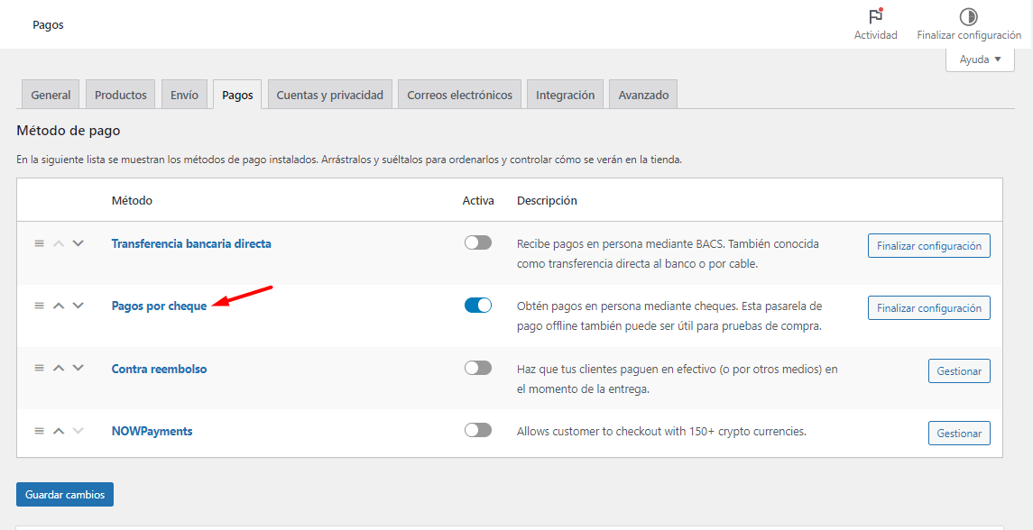

En este caso, desde las opciones de WooCommerce -> Ajustes en la Pestaña “Pagos”, vamos a tener disponible el método de pago llamado “Pago por cheque” de activarlo nos puede funcionar perfectamente para simular pedidos sin que represente un cobro real.
metodos de pago
Aunque en WooCommerce ya contamos con pasarelas de pago predefinidas que nos permiten capturar y procesar pedidos para su posterior cobro, es importante tener en mente todas las pasarelas disponibles que pueden capturar las compras de manera rápida. Si estás interesado en conocerlas, te recomendamos revisar el siguiente artículo: Mejores pasarelas de pago para WooCommerce.

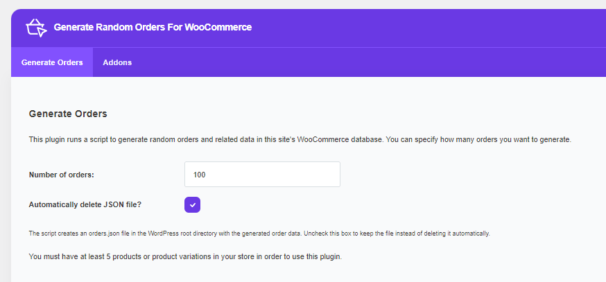

En este caso usaremos el plugin llamado “Generate Random Orders for WooCommerce” el cual presenta la opción de crear rápidamente de forma masiva pedidos aleatorios, convirtiéndose en una herramienta valiosa al momento que sea requerido realizar pruebas pudiendo configurar la cantidad de pedidos que se quieran generar y de esta forma llenar nuestra tienda en línea.
Una vez generados los pedidos, estos pueden visualizarse fácilmente en el panel de administración de WooCommerce como si de pedidos convencionales se refiere.
Este complemento resulta muy útil para ahorrar tiempo al realizar pruebas de los procesos de compra y pago de la tienda, así como para llenar la base de datos con información aleatoria.
Una vez instalado el complemento tendremos una nueva opción desde el escritorio de WordPress, WooCommerce -> Random Orders, desde esta vista vamos a poder configurar el número de pedidos aleatorios que se van a generar.
Además al momento de generar todos estos pedidos de manera aleatoria también se crea un archivo “json” el cual es esencial para que se ejecute la solicitud al momento de crear todos los pedidos.
Este archivo puede permanecer o se puede borrar justo después de que el proceso termine.
vista simular pedidos
El funcionamiento es muy simple; sin embargo, hay algunas consideraciones que debemos tener presente al momento de simular los pedidos usando esta herramienta.
