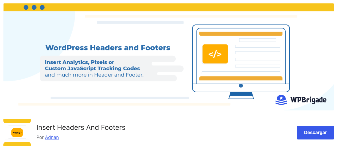

Plugin para insertar en todo el sitio Bootstraps icons
En caso de que tengamos elementos como, por ejemplo, en nuestro menú WordPress o header del sitio, como también el footer con ciertos elementos que se mantengan en toda la web. Es posible que necesitemos agregar este código de manera global, por lo que tenemos varias opciones de complementos para facilitarnos el trabajo, uno de estos es.
Una vez que instalemos este plugin siguiendo los pasos habituales de instalación, es decir, descargamos, instalamos y activamos. Si tenemos dudas de cómo hacer completo este proceso, tenemos una guía para ayudarte a cómo instalar plugins en WordPress. Una vez ya tengamos todo listo, podemos ingresar a la configuración de este plugin, para ello ingresamos a:
Ajustes > WP Headers and Footers
Y agregamos en el área correspondiente al header del sitio el código que activará los iconos de Bootstrap en WordPress, el cual ya hemos compartido antes.

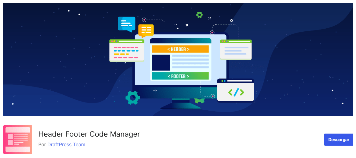

Plugin para insertar en páginas de WordPress específicas Bootstraps icons
Para poder activar este código solo para las secciones que tenemos iconos en concreto y no en todo el sitio, podemos utilizar Header Footer Code Manager, un complemento que podemos encontrar en el repositorio de WordPress, o bien descargarlo e instalarlo, como ya hemos visto en la guía de cómo instalar plugins en WordPress.
Después de activar este plugin, vamos a agregar un nuevo elemento en el menú de administración del plugin, para ello ingresamos a la barra lateral HFCM. Pase el cursor sobre el menú HFCM y hacemos clic en la opción de Agregar nuevo. Una vez hacemos clic, vamos a ver dos opciones, una sección para establecer los parámetros del código que vamos a ingresar y la segunda parte ya es donde podemos ingresar el código de forma directa. También te puede ayudar este tutorial sobre añadir snippets en WordPress.
Entre las opciones tenemos que elegir:
Nombre del fragmento: aquí solo es una guía, para poder luego encontrar el fragmento que estemos utilizando, así que podemos indicarle el nombre de iconos Bootstrap o el que nos haga referencia a esto que estamos agregando.
Tipo de fragmento: en esta opción seleccionamos CSS en el menú desplegable.
Visualización del sitio: aquí es donde podemos aplicar este código solo a algunas páginas en específico, en lugar de decirle todo el sitio, vamos a cambiar esta opción por páginas específicas o entradas, dependiendo de donde necesitemos agregar estos iconos.
Ubicación: vamos a mantener la opción preseleccionada como cabecera para que el código se agregue al header del sitio.
Visualización en el dispositivo: de igual forma, dejamos activa esta opción para que se visualice en todos los tipos de dispositivos.
Después de configurar estos ajustes, vamos a necesitar ingresar el enlace CDN en la sección de abajo:
Una vez tengamos esto vamos a hacer clic en guardar y ya tendríamos nuestro código insertado en todo el sitio o en páginas en específico que necesitemos.
