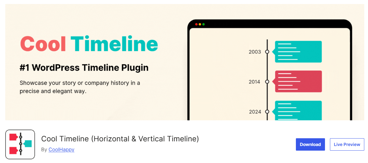

Plugin Cool Timeline
El primer plugin del que vamos a hablar es Cool Timeline. Este complemento utiliza la función de búsqueda en un submenú en una categoría, o en la barra lateral. Después de activar este complemento, vamos a poder ver nuevos elementos en el panel de administración de WordPress bajo el nombre de Timeline Addons, y dentro de este mismo tenemos la opción de ver las líneas de tiempo para WordPress ya creadas, o bien crear una nueva para ello crear eventos según van a ser mostrados en orden por un calendario, así mismo los ajustes del propio timeline.
Cool Timeline
Ajustes del plugin Cool Timeline
Si lo que necesitamos es personalizar la configuración que se muestra por defecto de nuestro timeline WordPress, debemos ingresar al submenú de Configuración de Cool Timeline donde vamos a encontrar las configuraciones de este complemento, en las que vamos a destacar las siguientes.
Configuración general: en esta solapa podemos encontrar lo que corresponde a la personalización y alineaciones por defecto, la longitud del contenido, tipo de visualización para el título de cada sección, la cantidad de historias a mostrar, activar o desactivar un botón para leer más, el orden de las historias, etc.
Configuración de estilo: esta segunda solapa nos proporciona los cambios que podemos hacer a nivel de personalización de los colores, fondos y otros elementos. También en caso de que lo necesitemos, se puede agregar CSS personalizado en WordPress para definir aún más los colores de nuestra tienda.
Configuración de tipografía: esta pestaña es una de las más simples de comprender, ya que, solo tenemos información referente a la configuración del tamaño de fuente, la familia y el peso de cada elemento que se va a mostrar en la línea de tiempo.
Configuración avanzada: esta solapa es informativa, porque solo nos muestra las diferencias entre las versiones gratuita y profesional (de pago).
Hay que tener en cuenta que una vez terminemos de realizar las personalizaciones, se debe hacer clic en el botón Guardar cambios o no se harán efectivos estos cambios que hemos realizado en nuestro sitio.
Creación de una línea de tiempo en WordPress con Cool Timeline
En este momento podemos crear historias para usarlas como eventos en el widget de línea de tiempo de este plugin. Lo primero que debemos hacer es agregar un título y los medios que irían junto con la pestaña de la historia, luego podemos pasar a la descripción de la historia utilizando la interfaz usual de WordPress, tanto Visual como la de Texto. También podemos agregar un icono a la historia haciendo clic en él mismo.
Luego de que tenemos esto configurado, podemos ver al desplazarnos a la parte inferior del contenido tenemos la opción de configurar la fecha/año/hora de la historia, esto es importante, ya que esta opción es la que nos dará la línea de tiempo que necesitamos, es decir los acontecimientos que sucedan antes en el calendario se mostraran más abajo y los más recientes arriba. Una vez tenemos todos los ajustes hechos podemos hacer clic en el botón de publicar para crear las historia de la línea de tiempo.
Ya necesitaríamos volver a repetir el proceso con los demás elementos que aparecerán en la línea temporal en WordPress.
Insertar las líneas de tiempo en editor Gutenberg y clásico
Tenemos dos formas de generar y agregar la línea de tiempo, ya sea por medio del shortcode en WordPress o generando un bloque donde tengamos esta línea de tiempo para poder editarla, para utilizar cualquiera de estas opciones necesitamos agregar el elemento, primero por medio de Gutenberg haciendo clic en el botón + vamos a tener las opciones de este plugin.
Si agregamos los bloques que indican shortcode vamos a ver ejemplos de cómo se va a ver nuestro timeline en WordPress cuando la ingresemos en el sitio, si necesitamos modificar estos mismos, podemos ver sus ajustes, de forma directa en el panel lateral:
Sí, por el contrario, utilizamos la opción de bloque sin shortcode, tendremos una vista general de como va a ser nuestra línea de tiempo con la diferencia de que podremos editarla en el momento:
Para agregar esto en el editor clásico si tendremos una gran diferencia, ya que desde el editor clásico no podremos ver una previsualización de cómo se inserta el shortcode, y no tendremos disponible el modo de línea de tiempo preestablecida, solo podremos agregarlo por medio de shortcode y de la siguiente forma.

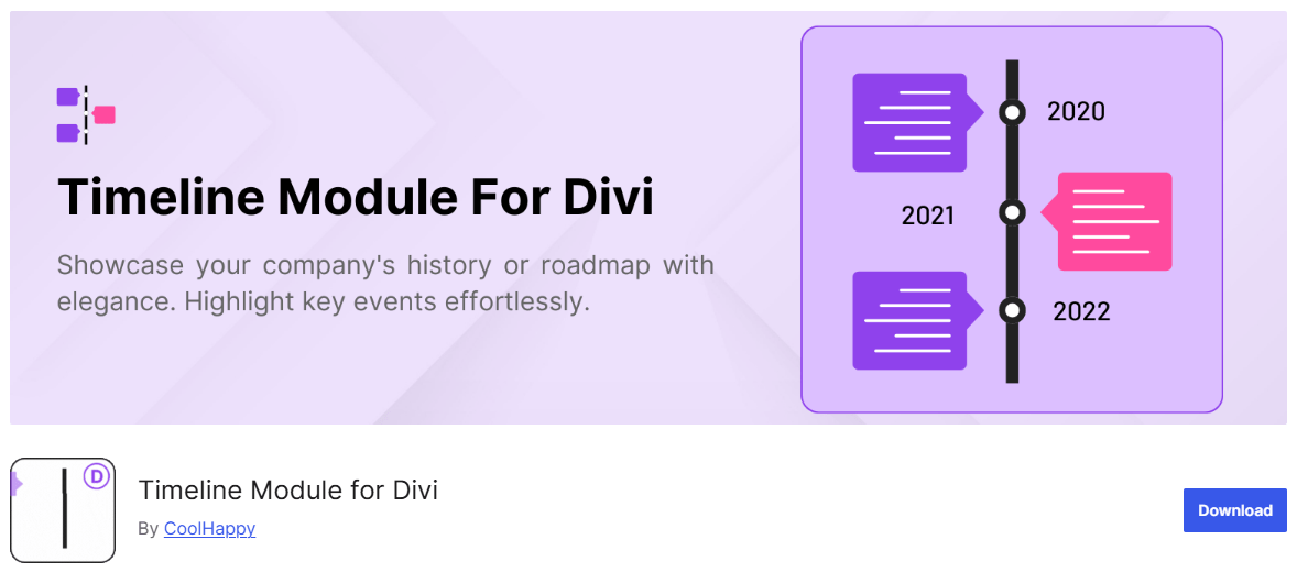

Plugin Timeline Module for Divi
Timeline Module for Divi añade a Divi los módulos necesarios para crear una línea de tiempo sin tener que preparar toda la estructura con código.
Puede servir para contar la historia de una empresa, ordenar las fases de un proyecto, mostrar una trayectoria profesional o explicar cómo fue cambiando un producto con el paso del tiempo.
El plugin necesita que Divi esté activo, ya que funciona como una ampliación de su constructor Divi Builder. Si usamos otro tema o editor, sus módulos no aparecerán.
La instalación se hace igual que con cualquier otro plugin de WordPress:
  1. Entramos al panel de WordPress.
  2. Abrimos Plugins > Añadir plugin.
  3. Buscamos Timeline Module for Divi.
  4. Localizamos el desarrollado por Cool Plugins.
  5. Pulsamos Instalar ahora.
  6. Cuando termine, hacemos clic en Activar.
Antes de instalarlo, también podemos comprobar si el plugin es compatible con nuestra versión de WordPress y si recibe actualizaciones con regularidad.
Después de activarlo, encontraremos sus opciones al abrir una página con Divi Builder.
timeline module for divi
Añadir la línea de tiempo de Timeline module for Divi
Primero abrimos la página donde irá el timeline y seleccionamos Editar con Divi. Creamos una sección, añadimos la fila y abrimos el buscador de módulos.
Al escribir Timeline, debería aparecer el módulo incluido por el plugin. Lo añadimos y empezamos a crear los distintos puntos de la línea.
Cada etapa puede llevar una fecha, un título y una descripción. También admite imágenes, iconos o vídeos, aunque no siempre hace falta usar todos estos elementos. A veces una fecha y un texto breve son más que suficientes.
El diseño se ajusta desde las opciones habituales de Divi. Allí podemos cambiar la tipografía, los colores, los fondos, la separación entre etapas, el tamaño de los iconos o la posición de cada acontecimiento.
La versión gratuita permite trabajar con timelines verticales. Los puntos pueden quedar todos en un mismo lado o ir alternándose alrededor de la línea central. El diseño horizontal forma parte de la versión Pro.
Mientras editamos, podemos ir viendo el resultado en la propia página. Aun así, antes de publicarlo conviene abrirlo también desde un móvil y comprobar que mantiene un diseño adaptable. Puede que tengamos que acortar algún texto, reducir espacios o ajustar imágenes para que la secuencia siga siendo fácil de leer.
