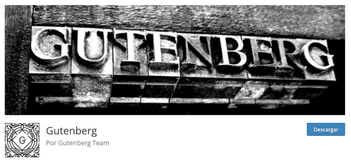

Pero si no lo encuentras por defecto en tu instalación de WordPress, necesitas instalarlo desde el repositorio oficial de plugins (sigue este enlace).
Cuando lo hagas, verás que se añade un nuevo menú en la barra lateral izquierda en el panel de administración de WordPress.
En dicho menú tienes el enlace a la “demo oficial” (comentada anteriormente), al soporte (en la propia página del repositorio de plugins oficial de WordPress), a la documentación (con GIF animados muy útiles para saber cómo utilizar el editor) y a los experimentos, lo cual, como su nombre indica, ofrecen herramientas (por ahora solo una) que mejoran el uso de Gutenberg (si yo fuera tú, no usaría estos experimentos en entornos de producción).
