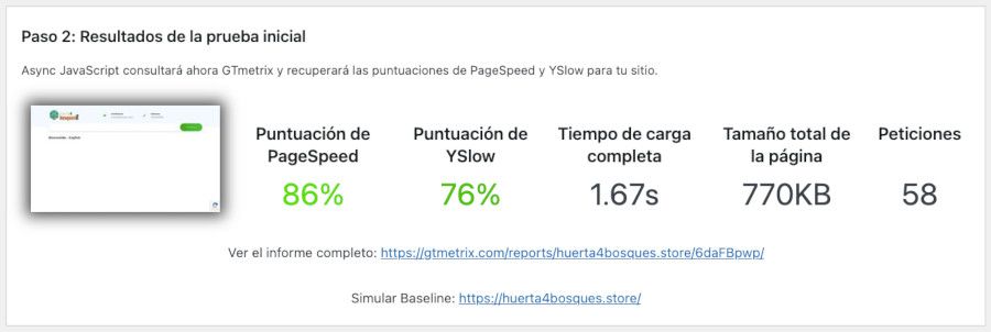

Si no tienes muy claro cómo configurar este plugin mi recomendación es que uses el wizard que encontrarás en la primera pestaña de “Ajustes” del plugin, ya que previa creación de una cuenta GRATUITA en GTMetrix, y añadir el token de la API Key de GTMetrix. Luego él solito se encarga de analizar la carga de tu sitio, probar los diferentes atributos (defer, async, etc.) y devolverte los resultados obtenidos con cada método.
El primer resultado es de la prueba inicial de carga que además obtendrá los valores de PageSpeed y de YSlow y te los mostrará en pantalla.

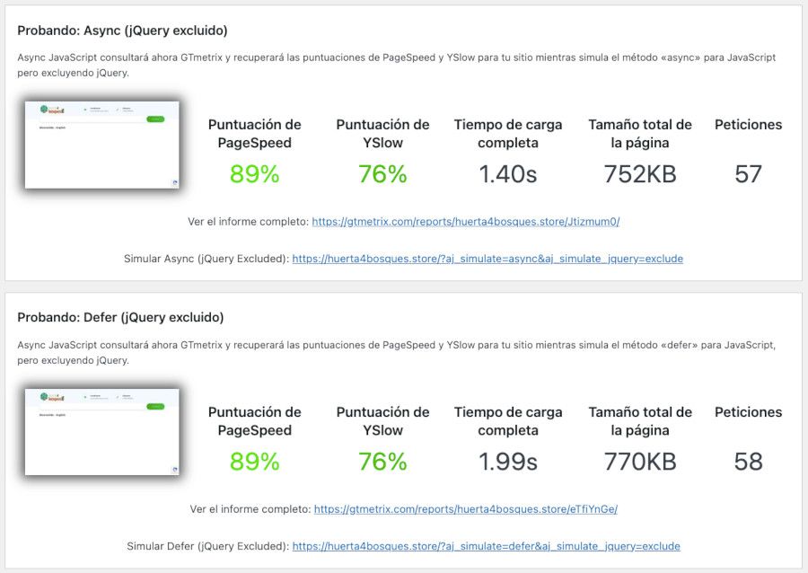

Luego se realizarán las pruebas con los métodos async y defer respectivamente, incluyendo la puntuación obtenida de PageSpeed y de YSlow.
Prueba async y defer de los métodos de Async JavaScript
Y por último las pruebas de los métodos async y defer pero excluyendo jQuery.
Prueba async y defer excluyendo jQuery de los métodos de Async JavaScript
Una vez realizadas estas pruebas verás la final del todo el veredicto:
  En base a las pruebas, Async JavaScript ha determinado que Asynch a dado como resultado «un aumento» en PageSpeed, de 86% a 89%, y «sin cambios» en YSlow, de 76% a 76%, con un tiempo de carga total de 1.47s.
