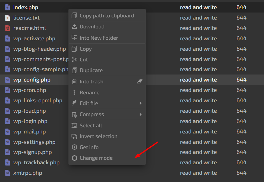

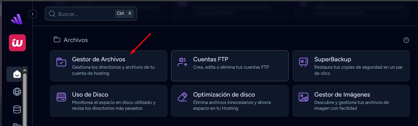

  Comprobar permisos de archivos y carpetas desde wePanel
En tu Hosting tienes herramientas que te permiten saber qué permisos tiene determinado archivo o carpeta, en el caso del Hosting de Webempresa, el panel de administración del Hosting llamado wePanel tiene un administrador de archivos o filemanager que sirven, entre otras cosas, pasa saber qué permisos tiene determinado archivo o carpeta, aunque esta operación es manual, siendo tú quién debe comprobarlo.

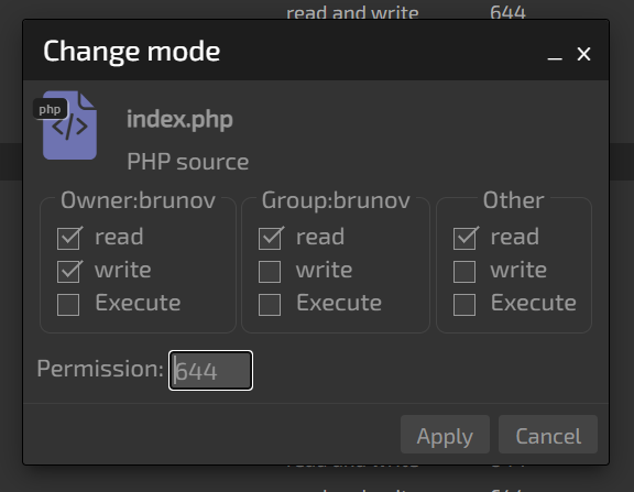

Cambiar permisos desde wePanel
Con este método puedes corregir puntualmente permisos de archivos y carpetas que los tengan erróneamente establecidos, sin necesidad de recurrir a plugins.

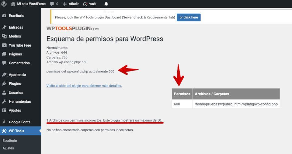

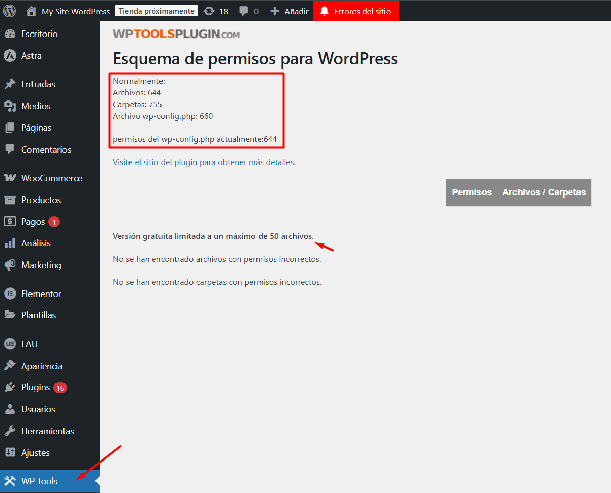

  Comprobar los permisos con WP Tools
Ahora que ya tienes instalado el plugin y has verificado que puedes utilizarlo con normalidad en tu sitio web, puedes comprobar en menos de 1 minuto si los permisos de los archivos y las carpetas de tu instalación de WordPress están correctos.
  1. Accede al plugin WP Tools desde el dashboard
  2. Entra a la opción Mostrar los permisos de los archivos.
No necesitas realizar nada específico en esta pantalla, si los permisos están correctos, simplemente verás el mensaje:
No se han encontrado archivos con permisos incorrectos.
No se han encontrado carpetas con permisos incorrectos.
Si por el contrario, hay archivos o carpetas con permisos erróneos, al acceder a Mostrar los permisos de los archivos verás información del/los archivo(s) y/o carpeta(s) que no tienen permisos adecuados de forma que luego desde el Administrador de Archivos de tu Panel de Hosting, o por FTP, puedas corregirlos y establecerlos como corresponde.
Permisos de archivos incorrectos con WP Tools
Esto es todo con este plugin con respecto a cómo obtener información de permisos de archivos y carpetas desde el dashboard de WordPress. ¡Más fácil imposible!
