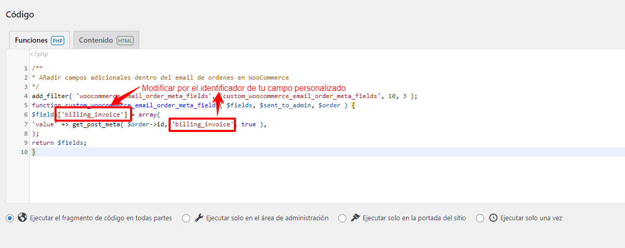

El código que necesitamos añadir es el siguiente (recuerda que en él debemos especificar los identificadores y nombre de esta campo)
* Añadir campos adicionales dentro del email de ordenes en WooCommerce
add_filter( 'woocommerce_email_order_meta_fields', 'custom_woocommerce_email_order_meta_fields', 10, 3 );
function custom_woocommerce_email_order_meta_fields( $fields, $sent_to_admin, $order ) {
$fields['billing_invoice'] = array(
'value' => get_post_meta( $order->id, 'billing_invoice', true ),
return $fields;

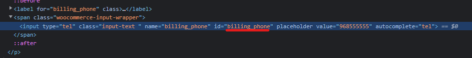

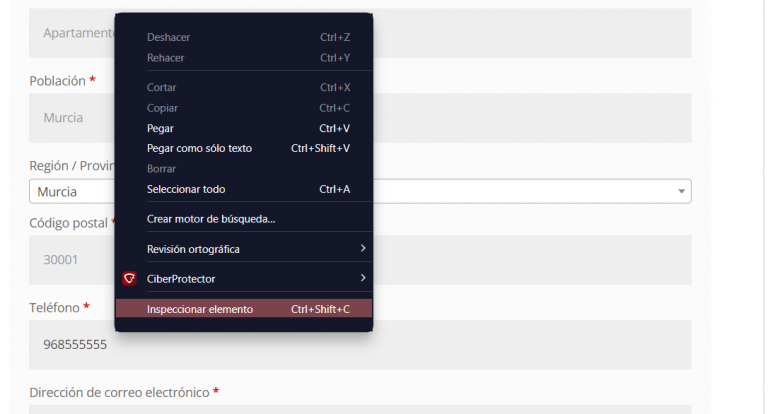

Para identificar este campo podemos usar el inspector de elementos de nuestro navegador (puedes ver cómo usar el inspector de elementos en este articuló) lo que tenemos que inspeccionar es específicamente el campo en el editor, por ejemplo el teléfono:
Luego de que inspeccionamos directamente en el elemento que queremos agregar, tomamos en consideración el ID:
