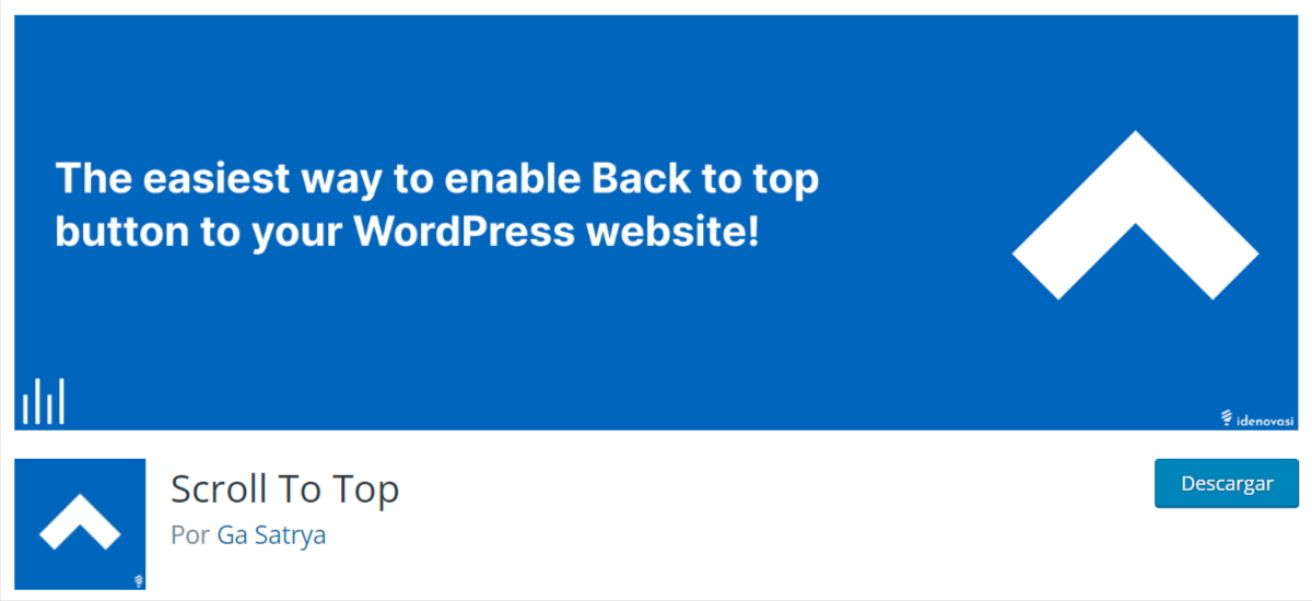

Otra excelente opción para agregar un botón de “Ir Arriba” en nuestro sitio WordPress es utilizando el plugin Scroll Top. Este plugin es muy fácil de usar y no requiere ninguna configuración previa. Además, ofrece una serie de características que nos permitirán personalizar el botón a gusto.
Con Scroll Top, podemos elegir entre una variedad de colores ilimitados para el botón, y también decidir si queremos que el botón aparezca a la izquierda o a la derecha de nuestra página. Además, podemos personalizar el texto del botón, y también la opción de usar un icono SVG en lugar de texto.
El plugin también nos permite desactivar el botón en dispositivos móviles si así lo deseamos, y cambiar la animación del botón a gusto. Además, Scroll Top utiliza JavaScript asincrónico, lo que ayuda a mejorar el rendimiento del sitio web.
Es bueno recordar que siempre es importante mantener los plugins actualizados para garantizar su correcto funcionamiento y la seguridad del sitio web. Scroll Top es un plugin de código abierto y cuenta con una comunidad de colaboradores que trabajan día a día para mejorar y actualizar el plugin.
