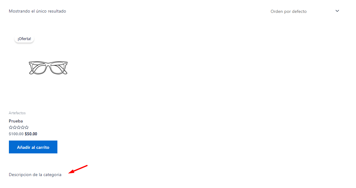

El fragmento de código cambia la ubicación de la descripción de categoría en lugar de estar arriba, se coloca al final de la lista de productos cuando se visualiza una categoría específica.

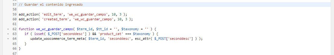

// Guardar el contenido ingresado
add_action( 'edit_term', 'we_wc_guardar_campo', 10, 3 );
add_action( 'created_term', 'we_wc_guardar_campo', 10, 3 );
function we_wc_guardar_campo( $term_id, $tt_id = '', $taxonomy = '' ) {
   if ( isset( $_POST['seconddesc'] ) && 'product_cat' === $taxonomy ) {
      update_woocommerce_term_meta( $term_id, 'seconddesc', esc_attr( $_POST['seconddesc'] ) );

Guardar el contenido ingresado: cuando editamos una descripción adicional en los campos anteriores, este fragmento asegura que la información que hayamos escrito se guarde. Esto se hace para que la descripción adicional se mantenga cuando volvamos a ver la categoría.

Como en la vista del listado de los productos en la tienda.
