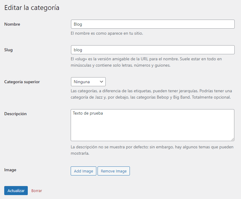

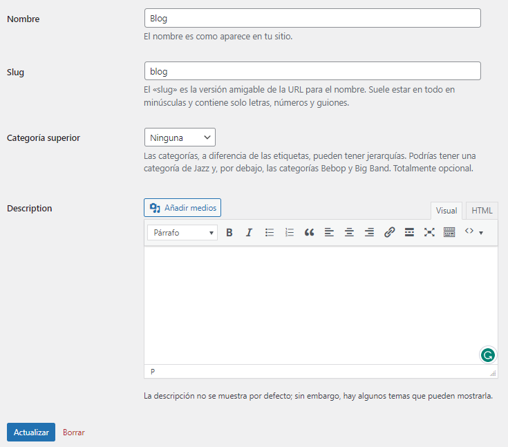

Al crear una categoría en WordPress, si nos dirigimos a su vista de edición, podremos ver los campos de Nombre, Slug y la Descripción.
imagen-categoria-wp-01

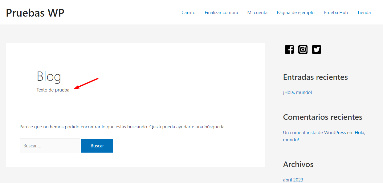

Debemos tener en cuenta que el siguiente comportamiento puede variar según sea el tema activo que tenga el sitio web, en este caso estamos utilizando para las pruebas el tema Astra, el cual si muestra de forma visible la información que se ingrese en el campo de descripción en la categoría.
imagen-categoria-wp-02
Sin embargo, en este campo solo tenemos permitido el ingreso de texto, si intentamos agregar código HTML o algún Shortcode en WordPress solo será interpretado como texto simple.

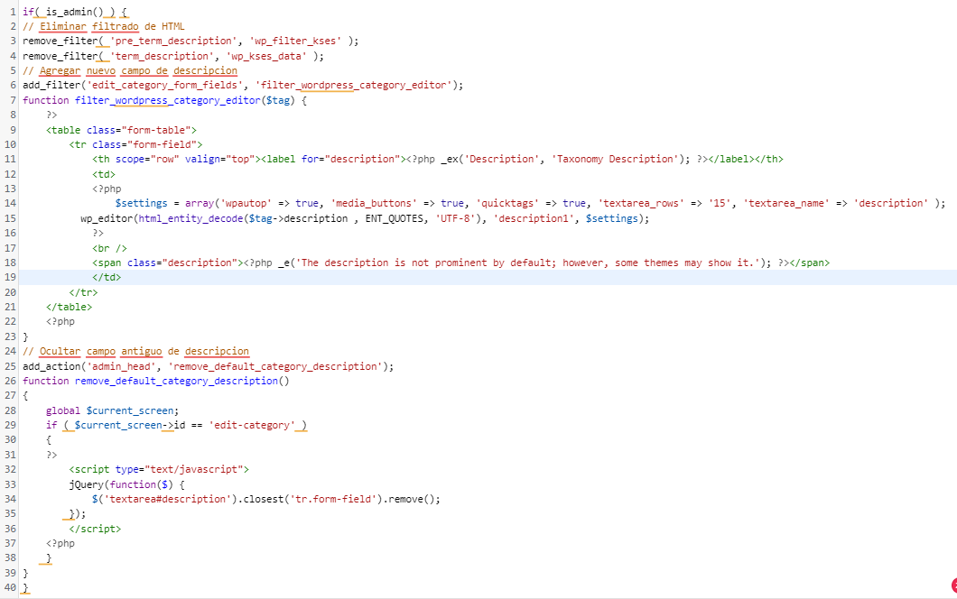

Por medio de código
Utilizando el siguiente fragmento de código, el cual puede ser incluido en el archivo functions.php preferiblemente desde un tema hijo de WordPress o bien utilizar algún plugin que gestione snippets en WordPress o códigos personalizados como es el caso de Code Snippets.
imagen-categoria-wp-03
(Visita el plugin haciendo clic en la imagen ↑)
if( is_admin() ) {
// Eliminar filtrado de HTML
remove_filter( 'pre_term_description', 'wp_filter_kses' );
remove_filter( 'term_description', 'wp_kses_data' );
// Agregar nuevo campo de descripcion
add_filter('edit_category_form_fields', 'filter_wordpress_category_editor');
function filter_wordpress_category_editor($tag) {
    <table class="form-table">
        <tr class="form-field">
            <th scope="row" valign="top"><label for="description"><?php _ex('Description', 'Taxonomy Description'); ?></label></th>
            <td>
            <?php
                $settings = array('wpautop' => true, 'media_buttons' => true, 'quicktags' => true, 'textarea_rows' => '15', 'textarea_name' => 'description' );
          wp_editor(html_entity_decode($tag->description , ENT_QUOTES, 'UTF-8'), 'description1', $settings);
            <br />
            <span class="description"><?php _e('The description is not prominent by default; however, some themes may show it.'); ?></span>
            </td>
        </tr>
    </table>
    <?php
// Ocultar campo antiguo de descripcion
add_action('admin_head', 'remove_default_category_description');
function remove_default_category_description()
    global $current_screen;
    if ( $current_screen->id == 'edit-category' )
        <script type="text/javascript">
        jQuery(function($) {
            $('textarea#description').closest('tr.form-field').remove();
        </script>
    <?php
Pasemos a describir un poco que es lo que el fragmento de codigo hace.
El primer bloque de código verifica si se está ejecutando en el área de administración (is_admin()) y luego elimina dos filtros de seguridad que normalmente se aplican a la descripción de las categorías para filtrar el HTML. Esto permite que se utilice HTML en la descripción de la categoría sin restricciones (remove_filter()).
A continuación, se agrega un nuevo campo de descripción personalizado a la interfaz de edición de categorías (add_filter()). Este campo se muestra en una tabla y permite ingresar una descripción más detallada utilizando un editor de texto enriquecido proporcionado por wp_editor(). Se configuran varias opciones para el editor, como permitir párrafos automáticos, botones de medios, atajos de teclado y filas de texto ($settings).
Se muestra un mensaje debajo del campo de descripción explicando que la descripción puede no ser prominente en todos los temas.
Luego, se utiliza add_action() para ejecutar una función que oculta el campo de descripción original proporcionado por WordPress (textarea#description) . Esto se hace mediante la eliminación de la fila correspondiente del formulario en el que se encuentra el campo. Se utiliza jQuery para seleccionar y eliminar la fila en el momento en que se carga la página en el área de edición de categorías (admin_head).

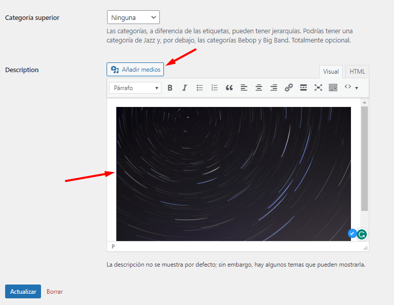

Ya con nuestro codigo personalizado instalado vamos nuevamente a la vista de edicion de la categoria para validar que ha funcionado el ajuste pudiendo viosualizar asi el nuevo campo de Descripcion con el editor TinyMCE.
imagen-categoria-wp-05
Ya en el nuevo campo tenemos la libertad de colocar contenido con mayor flexibilidad en estilos y elementos, entre ellos podremos colocar una imagen directamente desde nuestra biblioteca de medios.

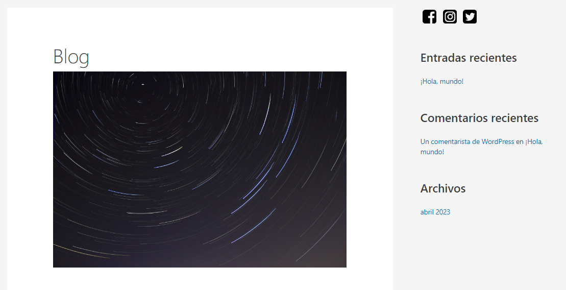

Una vez agregada la imagen, validamos como se muestra en la vista al público de la categoría que acabamos de modificar.
imagen-categoria-wp-07
Como podemos apreciar funciona muy bien, sin embargo, tal como hemos mencionado antes, todo dependerá de la configuración por defecto que tenga el tema activo, si permite o no la vista de la descripción de la categoría.

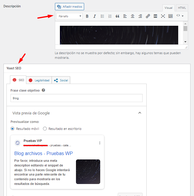

La otra manera de habilitar el editor TinyMCE es simplemente al tener activo o instalado el plugin de Yoast SEO.

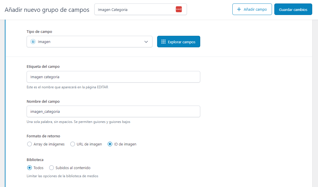

Una vez instalado el plugin vamos a crear un grupo de campos, en el cual agregaremos un campo.
imagen-categoria-wp-10
El tipo de campo será de imagen y estará configurado para obtener las imágenes según su ID directamente desde nuestra biblioteca de medios.

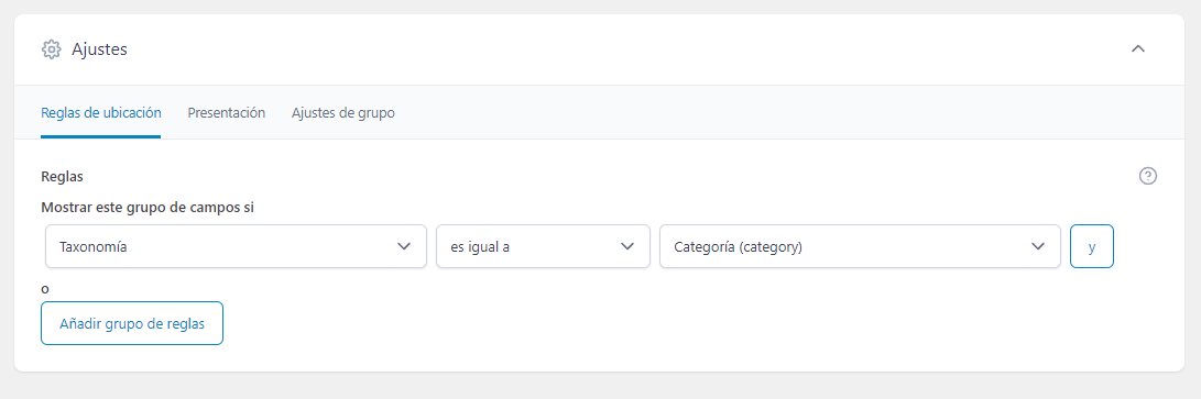

También vamos a definir en el apartado de ajustes, las reglas de ubicación, donde solo debe mostrarse el campo en la taxonomía de las categorías.

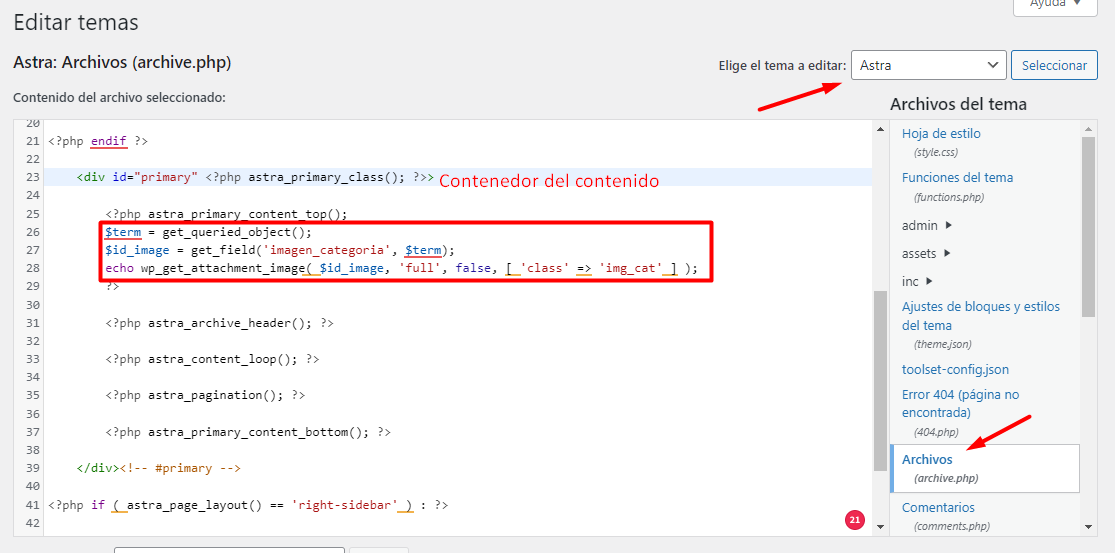

Una vez todo esto este listo vamos a proseguir a invocar el campo que recién acabamos de crear y para ello es necesario modificar un poco el código de uno de los archivos que compone nuestro tema activo, vamos a ubicar el archivo “category.php” o en su defecto de que no exista debe estar nombrado como “archive.php”.
Al ubicarlo, ya sea desde el administrador de archivos del panel de nuestro servidor o desde las opciones de WordPress Apariencia -> Editor de archivos y temas, vamos a agregar el siguiente fragmento de código, el cual hará visible la imagen en la estructura de la vista de la categoría.
$term = get_queried_object();
$id_image = get_field('imagen_categoria', $term);
echo wp_get_attachment_image( $id_image, 'full', false, [ 'class' => 'img_cat' ] );
Hay que tener ciertas consideraciones al momento de hacer uso del código para que funcione de forma correcta.
Debemos tener una noción de la estructura de la sección donde vamos a incluir el código, en el ejemplo lo estamos colocando en la parte más arriba del contenedor con el ID “primary” del tema de Astra.
imagen-categoria-wp-13
Definamos de que se trata cada línea del código que acabamos de usar.
$term = get_queried_object();: esta línea de código obtiene el objeto de la categoría actual en la que te encuentras. get_queried_object() recupera la información de la categoría actual basada en la URL o la consulta actual.
$id_image = get_field(‘image-category’, $term);: aquí, se utiliza la función get_field() de ACF para obtener el valor del campo personalizado “image-category” asociado a la categoría actual. Se asigna este valor a la variable $id_image. El segundo parámetro, $term, se utiliza para especificar que se está obteniendo el valor del campo personalizado para el término de categoría actual.
echo wp_get_attachment_image( $id_image, ‘full’, false, [ ‘class’ => ‘img-category’ ] );: en esta línea de código se muestra la imagen asociada a la categoría utilizando la función wp_get_attachment_image().
Se pasa el ID de la imagen $id_image como primer parámetro y se utiliza el tamaño “full” como segundo parámetro para obtener la imagen completa sin redimensionarla.
El tercer parámetro se establece en false para no mostrar el enlace a la imagen. Luego, se pasa un array como cuarto parámetro para agregar una clase CSS a la imagen, en este caso, “img-category”.

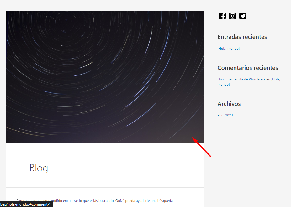

Una vez modificado el archivo vamos nuevamente a la vista de edición de la categoría donde podremos visualizar el campo que hemos creado. Prosigamos a agregar una imagen.
Al guardar cambios y visitar la vista de la categoría al público tendremos un aspecto como el siguiente.
imagen-categoria-wp-14
