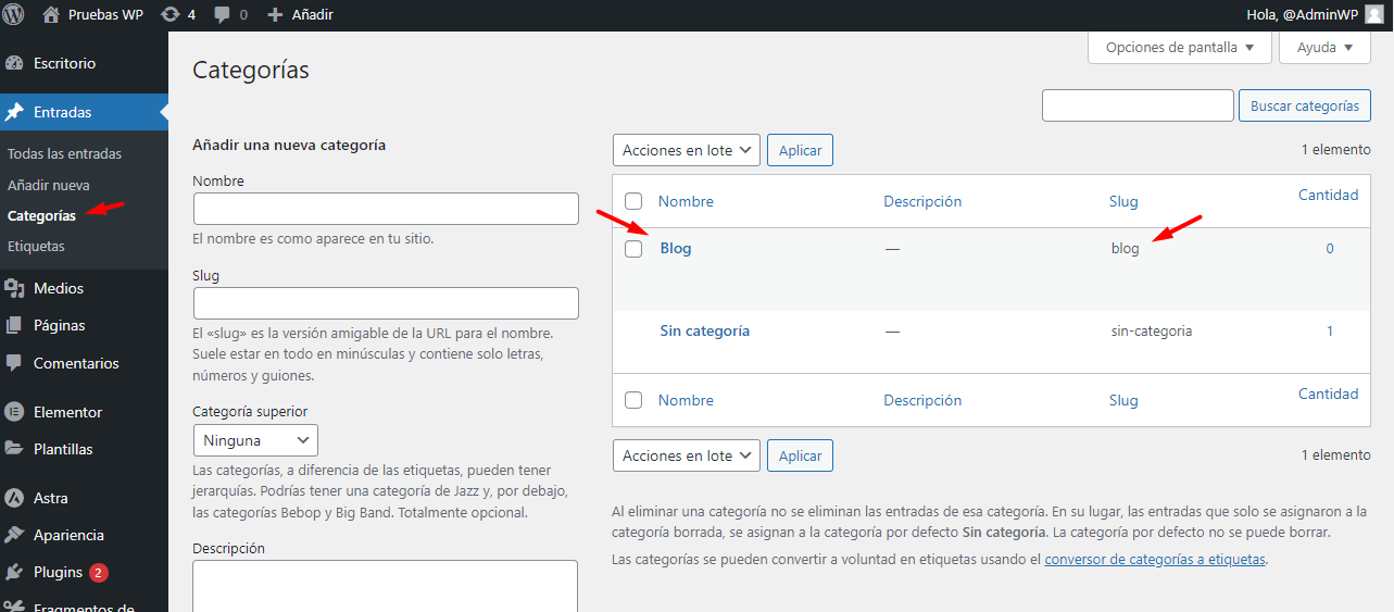

Primero que nada vamos a crear una categoría en WordPress llamada “blog” la cual será la base para que todos los post creados se encuentren asociados a ella.

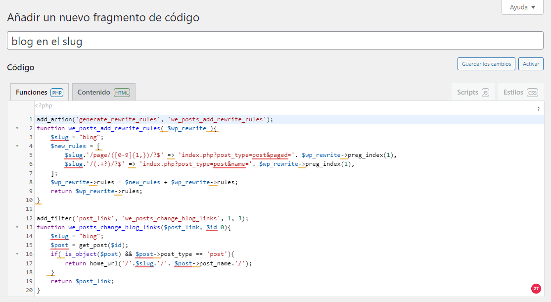

El fragmento de código podemos incluirlo editando el archivo de functions.php o utilizando como alternativa más recomendable el plugin de Code Snippets

Una vez instalado vamos a agregar el siguiente código.
add_action('generate_rewrite_rules', 'dcms_posts_add_rewrite_rules');
function dcms_posts_add_rewrite_rules( $wp_rewrite ){
	$slug = "blog";
    $new_rules = [
        $slug.'/page/([0-9]{1,})/?$' => 'index.php?post_type=post&paged='. $wp_rewrite->preg_index(1),
        $slug.'/(.+?)/?$' => 'index.php?post_type=post&name='. $wp_rewrite->preg_index(1),
    $wp_rewrite->rules = $new_rules + $wp_rewrite->rules;
    return $wp_rewrite->rules;
add_filter('post_link', 'dcms_posts_change_blog_links', 1, 3);
function dcms_posts_change_blog_links($post_link, $id=0){
	$slug = "blog";
    $post = get_post($id);
    if( is_object($post) && $post->post_type == 'post'){
        return home_url('/'.$slug.'/'. $post->post_name.'/');
    return $post_link;
blog-slug-05
El fragmento de codigo presentado funciona de forma resumida de la siguiente manera:
La primera parte utiliza la acción ‘generate_rewrite_rules’ para agregar nuevas reglas de reescritura a WordPress. La función ‘we_posts_add_rewrite_rules’ agrega dos nuevas reglas a las reglas de reescritura existentes, una para páginas numeradas y otra para publicaciones individuales. Ambas reglas se aplican a las publicaciones de tipo “post” y utilizan el slug “blog”.
La segunda parte utiliza el filtro ‘post_link’ para cambiar los enlaces de las publicaciones para que incluyan el slug “blog”. La función ‘we_posts_change_blog_links’ toma el enlace de la publicación y, si es una publicación de tipo “post”, lo modifica para que incluya el slug “/blog/”.
Una vez activado el fragmento de código debemos definir nuevamente los enlaces permanentes, pero en este caso bajo la opción de “Nombre de la entrada”.

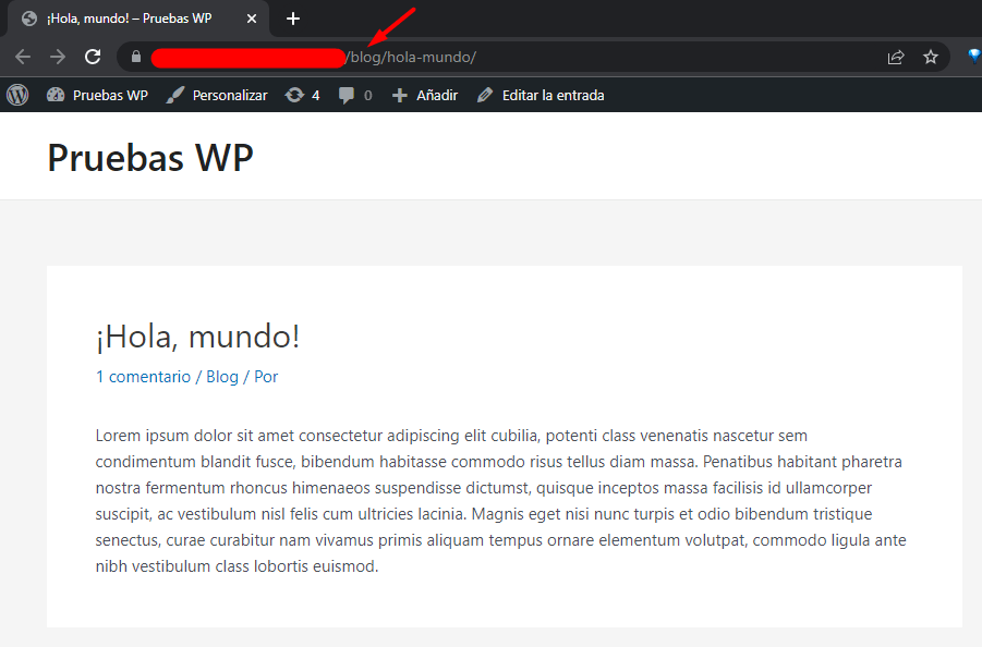

Al guardar cambios podemos visitar cualquier entrada y debería de figurar en su URL el término “blog”.

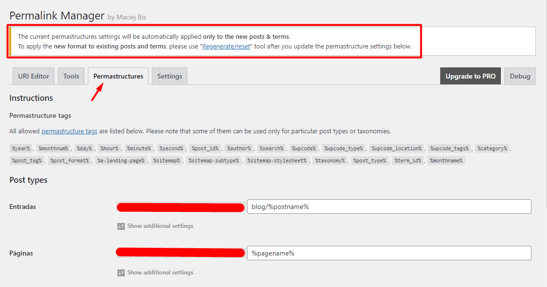

Hay varias configuraciones que llamaran nuestra atención, como la capacidad de modificar los slugs de las entradas, páginas, categorías y etiquetas, pero en esta ocasión nos vamos a concentrar en la pestaña de “Permastructures”.
blog-slug-08
Podremos apreciar que similar al apartado de enlaces permanentes podremos estructurar el aspecto de las URLs tanto de las entradas como de las páginas por medio de una variedad de etiquetas disponibles.
En este caso solo basta con colocar el término “blog” además del tag correspondiente al nombre de la entrada y guardamos los cambios.
blog-slug-09

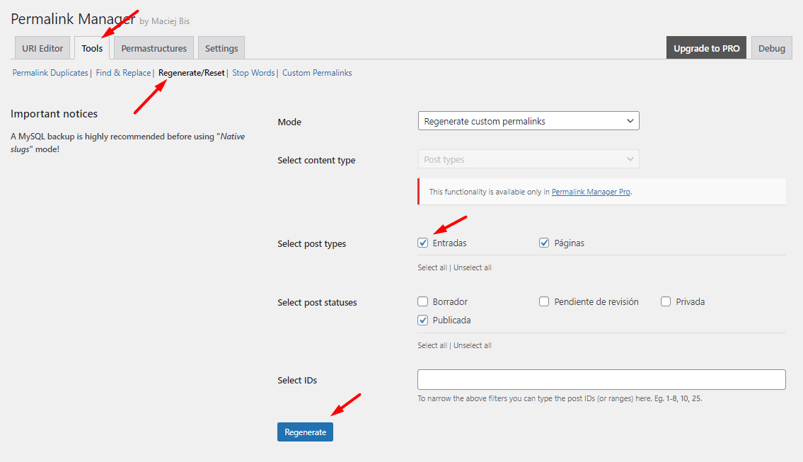

Debemos considerar que el ajuste se aplicara solo a todas las entradas nuevas que puedan crearse, para que el ajuste sea tomado en cuenta en las entradas ya existentes es necesario regenerar los enlaces desde la propia herramienta.
