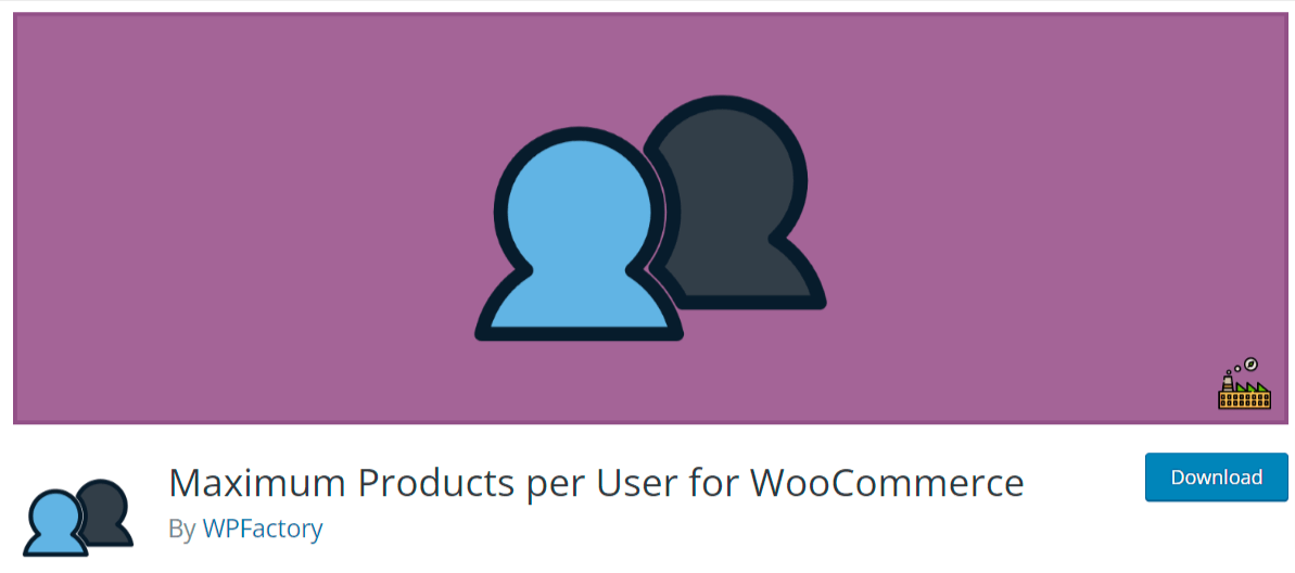

Aquí vamos a ver cómo podemos limitar las ventas por día utilizando un plugin de WordPress llamado Maximum Products per User for WooCommerce. Este plugin es una herramienta poderosa que nos permite establecer límites de compra para los productos en WooCommerce.
Plugin maximun product
