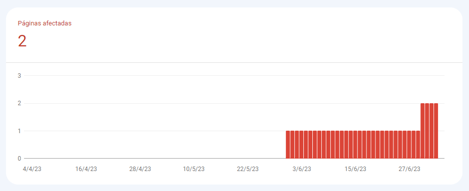

El informe “Usabilidad móvil” de Search Console es una herramienta proporcionada por Google para ayudar a los propietarios de sitios web a evaluar y mejorar la experiencia de los usuarios en dispositivos móviles. Por su parte, Search Console es una plataforma que ofrece datos y estadísticas sobre cómo los motores de búsqueda ven y clasifican un sitio web.
El informe de usabilidad móvil se centra específicamente en la experiencia del usuario en dispositivos móviles, ya que cada vez más personas acceden a Internet a través de sus teléfonos inteligentes y tabletas. Proporciona información sobre problemas y errores relacionados con la usabilidad móvil de un sitio web, lo que puede afectar su visibilidad en los resultados de búsqueda móviles.
Algunos de los aspectos que se abordan en el informe incluyen:
Páginas con texto ilegible: identifica las páginas en las que el tamaño de la fuente es demasiado pequeño para leerse fácilmente en un dispositivo móvil.
Elementos táctiles demasiado cercanos: detecta los botones, enlaces u otros elementos interactivos que están demasiado cerca entre sí, lo que dificulta su selección precisa en una pantalla táctil.
Contenido que no se ajusta a la pantalla: identifica las páginas en las que el contenido horizontalmente ampliado o el uso de barras de desplazamiento horizontal dificultan la visualización y navegación en dispositivos móviles.
Uso de complementos incompatibles con dispositivos móviles: señala cualquier uso de tecnologías, como Flash, que no son compatibles con la mayoría de los dispositivos móviles.
Problemas de redireccionamiento: identifica cualquier problema con los redireccionamientos que podrían dificultar el acceso a contenido específico en dispositivos móviles.
El informe de usabilidad móvil proporciona información detallada sobre estos problemas y sugiere soluciones para corregirlos. Al abordar los problemas de usabilidad móvil, los propietarios de sitios web pueden mejorar la experiencia de los usuarios móviles, lo que puede conducir a una mayor retención de visitantes y mejores clasificaciones en los resultados de búsqueda móviles.

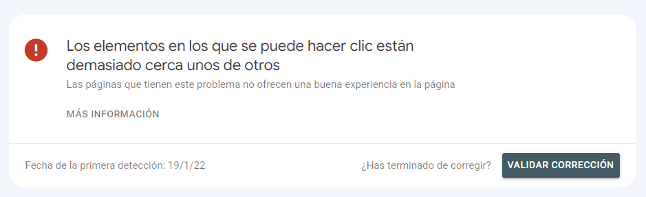

 ¿Por qué aparece “Los elementos en los que se puede hacer clic están demasiado cerca unos de otros”?
elementos-cercanos-wp-02
El error «Los elementos en los que se puede hacer clic están demasiado cerca unos de otros» generalmente aparece en el informe de usabilidad móvil de Search Console cuando Google detecta que los elementos interactivos en una página web, como botones, enlaces o elementos táctiles, están colocados muy cerca unos de otros en dispositivos móviles.
Esto puede crear una experiencia de usuario deficiente en pantallas táctiles, ya que los usuarios podrían tener dificultades para seleccionar un elemento específico debido a su proximidad.
Cuando los elementos táctiles están demasiado cerca entre sí, los usuarios pueden tocar accidentalmente el elemento adyacente al que querían acceder, lo que puede ser frustrante y llevar a una experiencia de usuario negativa.

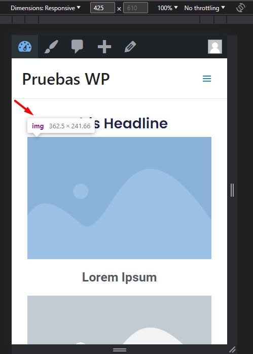

Desde el inspector de elementos del navegador en utilización podemos evaluar el comportamiento del sitio web en resoluciones de dispositivos más pequeños, desde el mismo inspector podremos manipular de forma visual los estilos CSS base para luego ser modificados ya sea en las opciones de CSS personalizado de la plantilla o desde la opción nativa de WordPress, Apariencia -> CSS añadido.
En el ejemplo vamos a inspeccionar una sección, cuyo contenedor tiene una imagen y un título.
elementos-cercanos-wp-04
Podemos apreciar que se nota un color tenue alrededor del contenedor, el cual representa de forma visual el espaciado (Padding) que posee para no quedar ni junto y mucho menos superpuesto a otro contenido adyacente.

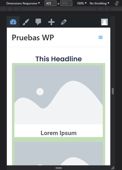

elementos-cercanos-wp-05
Desde el inspector validamos de que en efecto el contenedor posee un espaciado de 10 píxeles, puede que parezca un ajuste estético, pero esta distancia además de no causar ruido visual es necesaria para la usabilidad móvil que deseamos optimizar.

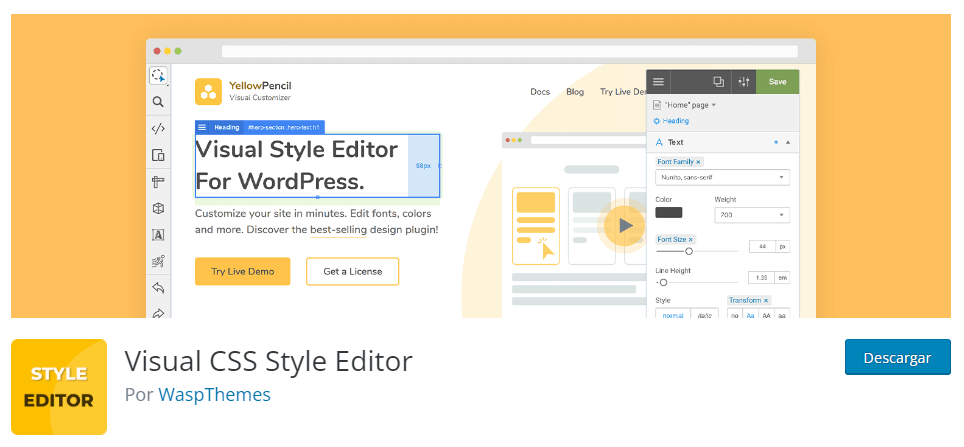

Si resulta algo complicado el uso del inspector de elementos, hay herramientas que nos pueden simplificar la vida, como es el caso del siguiente plugin de WordPress.
Visual CSS Style Editor
elementos-cercanos-wp-06
(Visita el plugin haciendo clic en la imagen ↑)
Este plugin es una herramienta que permite editar y personalizar los estilos CSS de un sitio web en WordPress de manera visual, sin necesidad de tener conocimientos profundos en programación. Proporciona una interfaz gráfica intuitiva que permite a los usuarios realizar cambios visuales en los estilos CSS en tiempo real, lo que facilita la personalización y la visualización de los resultados de forma instantánea.
Con el plugin Visual CSS Style Editor, los usuarios pueden modificar propiedades CSS como colores, tamaños de fuente, espaciado, márgenes, bordes y otros estilos visuales. La edición se realiza directamente en la interfaz del plugin, lo que evita tener que editar directamente el código fuente del sitio web.
Este tipo de plugins es especialmente útil para aquellos que desean personalizar el aspecto del sitio web sin tener experiencia en la edición de los estilos CSS. Permite a los usuarios realizar cambios rápidos y experimentar con diferentes estilos visuales sin tener que editar manualmente el código y recargar la página constantemente.
