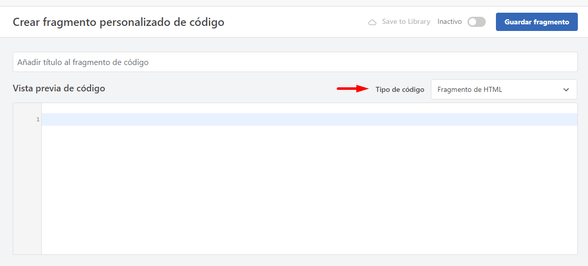

El fragmento de código que debemos crear debe tener las siguientes características, las cuales van a ser las mismas para todos los casos que vamos a explicar a lo largo de este artículo.
Primero que nada debe ser de tipo, Fragmento de HTML
preload-wp-03

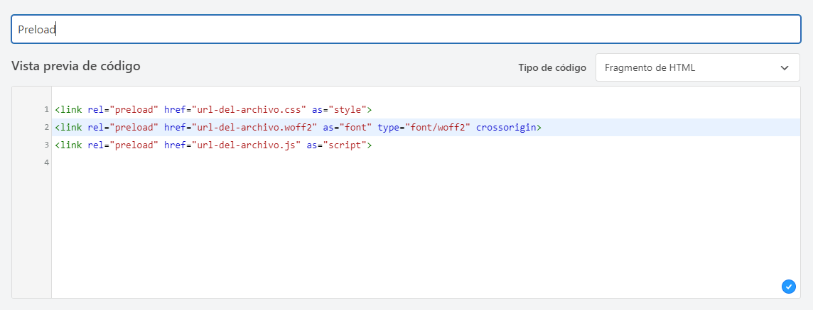

Conociendo los métodos de como podemos agregar las etiquetas HTML a la cabecera de nuestro sitio web, vamos a plantear algunos casos según el tipo de archivo.
Para pre-cargar un archivo CSS:
<link rel="preload" href="url-del-archivo.css" as="style">
Para pre-cargar una fuente web:
<link rel="preload" href="url-del-archivo.woff2" as="font" type="font/woff2" crossorigin>
Para pre-cargar un script JavaScript:
<link rel="preload" href="url-del-archivo.js" as="script">
preload-wp-05

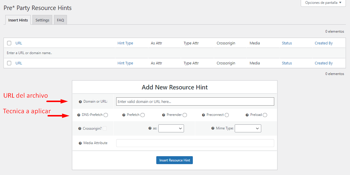

Una vez instalado tendremos una nueva opción, aparecerá disponible desde el panel de administración en el menu lateral llamada “Pre* Party”.
El plugin funciona de forma bastante intuitiva, tendremos un apartado donde podremos agregar las URL del archivo o página que queramos aplicarle alguna de las técnicas que hemos descrito a lo largo de este artículo.
preload-wp-10
Hay otras características que vale la pena definir para que tengamos presente que significan y para qué puedan ser utilizadas.
DNS-Prefetch
Es una técnica de optimización web que consiste en resolver y guardar en caché la información de DNS (Domain Name System) de un sitio web antes de que el usuario haga clic en un enlace. Esto se hace para acelerar la carga de la página y reducir el tiempo de espera que puede ocurrir cuando un navegador necesita resolver el DNS de un sitio web antes de cargarlo.
Al pre-resolver los nombres de dominio, el navegador puede reducir el tiempo necesario para establecer la conexión con el servidor de alojamiento, lo que a su vez reduce el tiempo global de carga de la página.
Crossorigin
Se trata de un atributo que se utiliza en HTML y en algunos elementos de JavaScript para indicar que un recurso (como una imagen, un archivo de audio, un archivo de vídeo, un archivo de fuente web, etc.) debe ser tratado como contenido que viene de una fuente externa al sitio web actual.
Mime Type
Es un identificador de formato de archivo que se utiliza para indicar el tipo de datos que se almacenan en un archivo. El nombre MIME significa Multipurpose Internet Mail Extensions, y se refiere al estándar utilizado para la transmisión de correo electrónico en la web.
Media Attribute
Es un atributo de HTML que se utiliza para controlar la presentación de contenido basado en las condiciones del dispositivo de salida, lo que ayuda a garantizar una experiencia de usuario optimizada y coherente.
