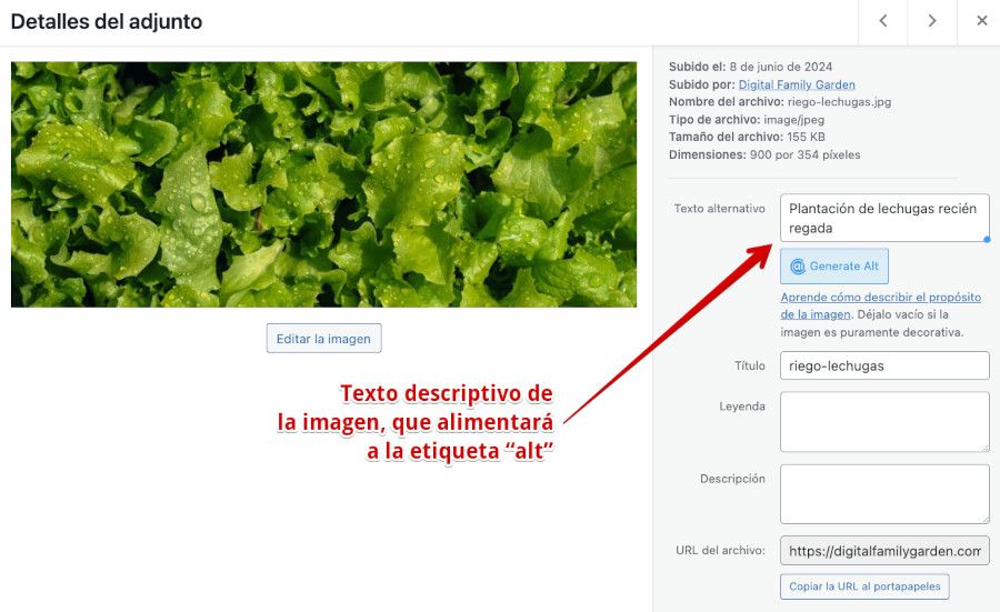

WordPress te lo pone fácil porque te facilita añadir imágenes a través del editor y rellenar los campos alt y title (atributos).
Texto alternativo en una imagen
Ten en cuenta que el atributo alt es esencial para la accesibilidad web, ya que personas con discapacidad visual suelen utilizar lectores de pantalla que leen en voz alta el contenido textual de una página, incluyendo los atributos “alt” de las imágenes, permitiendo a los usuarios entender el contexto y el contenido visual que no pueden ver.
Por eso es esencial que el texto alternativo de cada imagen contenga una descripción de lo que muestra la imagen y no una interpretación de quién añade en la imagen.

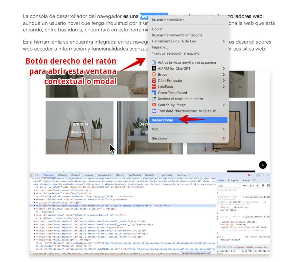

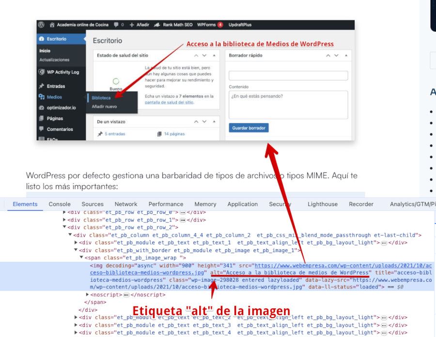

  Usando el inspector de código del navegador

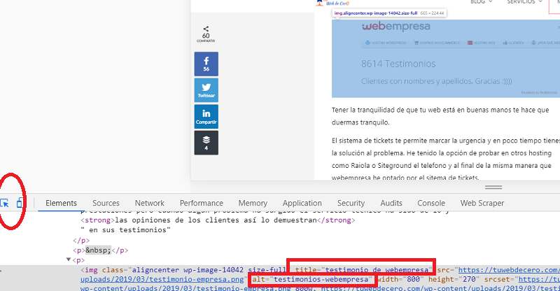

El inspector de código o “consola de desarrollador” del navegador es una forma manual de ver los atributos que tiene una imagen en concreto. Para ello sitúate en un artículo, por ejemplo, y haz clic en el botón derecho Inspeccionar.
Inspector de código del navegador
Haz clic en la flechita de la esquina superior izquierda y sitúate encima de la imagen.
Inspector de código del navegador - Atributo alt de la imagen
Verás el título y la etiqueta alt con el texto descriptivo de la imagen.
Para mejorar el SEO de tus imágenes, el siguiente paso sería ir a tus artículos del Blog y editar las imágenes que tengas añadidas o buscarlas en la biblioteca de medios en WordPress y poner un nombre adecuado a ambos atributos para que se indexen mejor.

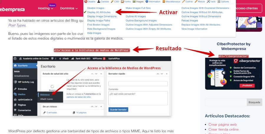

Existen muchas herramientas para detectar si existen imágenes en la web que no tienen el campo alt, por ejemplo.
  Web Developer para Chrome
Web Developer es una extensión de Google Chrome, muy buena, tanto para diseño como para SEO, pero, concretamente, la necesitas en este caso para una sencilla función.
Si escoges la opción “Images”, “display alt atributes” muestra los nombres alt asignados de todas las imágenes de la página en la que te encuentres.
Web Developer - Mostrar atributos alta de imagenes
También puedes utilizar la opción “replace images with alt atributes” para ver el texto en vez de la imagen, de forma que puedas saber cómo lo vería una persona con discapacidad visual y el mismo Google.

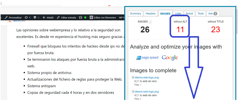

  SEO META in 1 CLICK
Otra extensión sencilla que muestra cuáles son las imágenes sin alt es SEO Meta in one clic.
Existen muchas, pero esta ofrece la opción rápida. Si quieres revisar los campos alt que se te han olvidado completar, úsala.
Instala la extensión y una vez tengas una página o entrada de tu WordPress abierta, haz clic en la extensión, en el apartado imágenes.
Te indicará las imágenes que no tienen el atributo del texto alternativo.

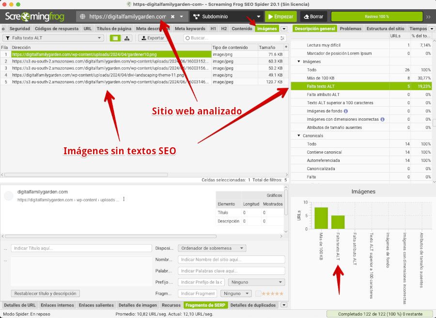

  Screaming Frog SEO Spyder
Screaming Frog SEO Spyder es una herramienta muy potente para tener tu WordPress a raya con respecto al SEO.
Es gratuita hasta 500 URL y tiene la opción de ver los textos alt de las imágenes.
Lanza un análisis de tu dominio y en la pestaña “Imágenes” accede a “Falta atributo alt” y ya podrás ir arreglando esos campos de cara al posicionamiento de tu web.
Screaming Frog SEO Spyde - Texto alternativo en imágenes

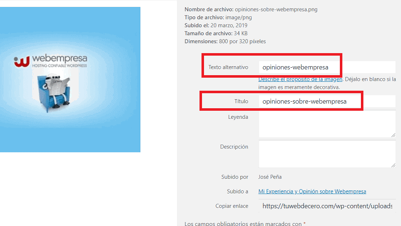

  ¿Cómo añadir los atributos alt en imágenes en WordPress?
Lo ideal es hacerlo siempre que se añade una nueva imagen en WordPress, ya sea para una página, una entrada en WordPress, un producto de la tienda con WooCommerce o para otros contenidos basados en custom post types en WordPress, por ejemplo.
Para añadir atributos alt manualmente a las imágenes en WordPress, puedes seguir estos pasos:
  1. Accede a la administración de WordPress de tu web.
  2. Ve a tu biblioteca medios en WordPress.
  3. Selecciona la imagen a la que deseas añadir el atributo alt.
  4. En el panel de detalles de la imagen, busca el campo Texto alternativo.
  5. Escribe la descripción que deseas que aparezca en el atributo alt. Esta descripción debe ser concisa y descriptiva del contenido de la imagen y no de otra cosa.
  6. Guarda los cambios de la imagen (normalmente se autoguardan solos). 😜
Si tienes muchas imágenes y deseas automatizar este proceso, existen plugins para rellenar automáticamente el texto alternativo.
Recuerda que el texto alternativo debe ser relevante para el contenido de la imagen y, si es posible, incluye palabras clave pertinentes para mejorar el posicionamiento en buscadores.

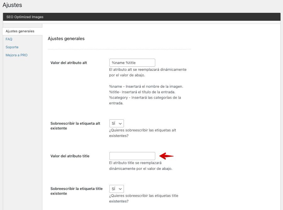

  SEO Optimized Images
El plugin SEO Optimized Images te permite añadir de manera dinámica atributos alt y title optimizados para SEO en tus imágenes. Solo necesitas activar el plugin, establecer un patrón y estará todo listo.
Se encarga de actualizar dinámicamente los atributos alt y title sin modificar la base de datos. Esto implica que, al desactivar el plugin, todo volverá a su estado original.

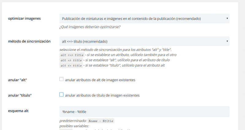

Plugin SEO Optimized Images
Con el plugin, puedes incluir el nombre de la imagen, el título de la entrada y la categoría de la entrada en los atributos alt y title de tus imágenes.
Ajustes del plugin SEO Optimized Images
Variables de sustitución:
  • %name insertará el nombre de la imagen.
  • %title insertará el título de la entrada.
  • %category insertará las categorías de la entrada.
Ten en cuenta que Google tiende a enfocarse en la información del texto ALT, por lo que crear etiquetas alt optimizadas puede traerte más tráfico desde los motores de búsqueda hacia tus contenidos.

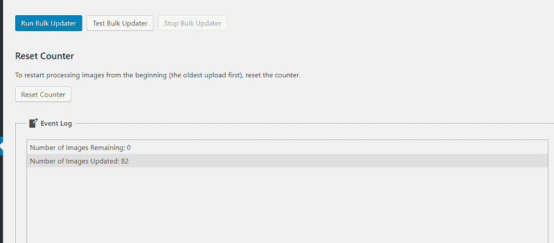

  Auto Image Attributes From Filename With Bulk Updater
Este plugin añade automáticamente atributos a las imágenes, como el título de la imagen, el pie de foto, la descripción y el texto alternativo a partir del nombre del archivo de la imagen.
Plugin Auto Image Attributes From Filename With Bulk Updater
Se trata de otro plugin que hace la misma función pero con algunas características interesantes:
  • Elimina guiones (-) del nombre de archivo.
  • Elimina guiones bajos (_) del nombre de archivo.
  • Elimina paradas completas (.) del nombre de archivo.
  • Elimina comas (,) del nombre de archivo.
  • Elimina todos los números (0-9) del nombre de archivo.
El plugin actualiza las imágenes existentes en la biblioteca de medios basándonos en el nombre del archivo, tanto para las imágenes ya existentes en la biblioteca de medios como para las nuevas subidas.
Reintroduce la inserción del título de la imagen en el HTML de la publicación, una funcionalidad que WordPress dejó de ofrecer desde la versión 3.5.
Incluye opciones para limpiar el nombre del archivo de la imagen, eliminando guiones, guiones bajos, puntos, comas y números, tal como te indiqué en la lista de características, pudiendo desactivar cualquiera de estas funciones según se desee y mostrar los atributos de la imagen como columnas en la vista de lista de la biblioteca de Medios, mejorando la gestión de imágenes en WordPress.
