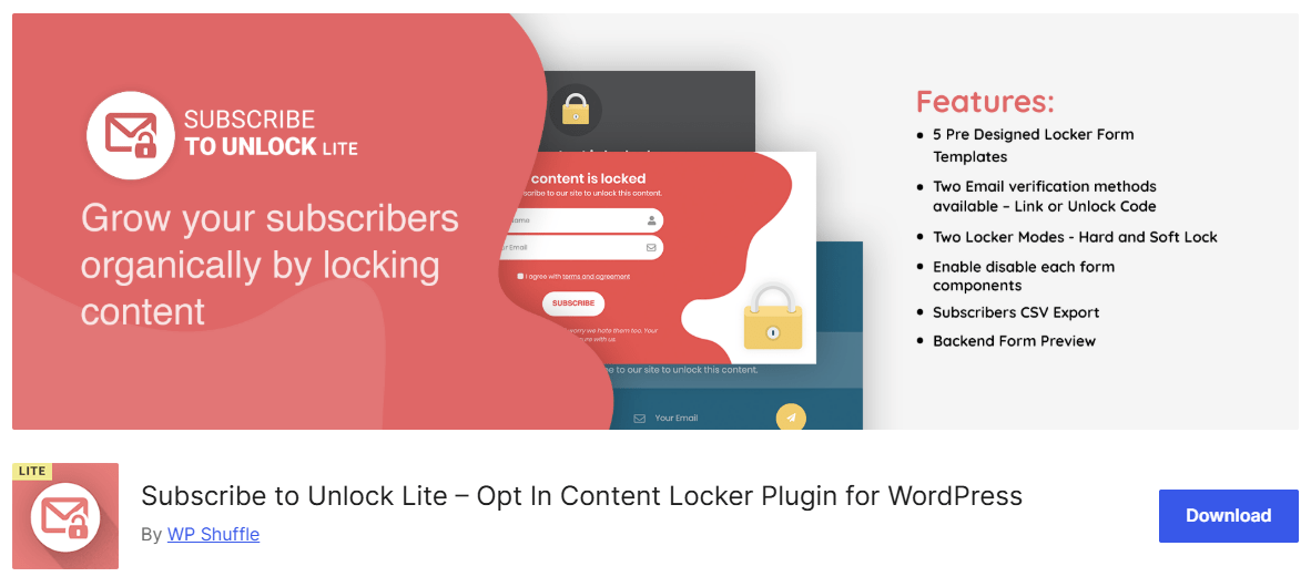

Plugin Subscribe to Unlock Opt-In Content Locker Lite
Opt-In Content locker lite es un plugin gratuito de WordPress, este plugin nos permite captar más leads de usuarios en nuestro sitio, restringiendo un poco de contenido o productos para que los usuarios se suscriban al sitio.
Este plugin nos ofrece dos formas de validar a los suscriptores, mediante la verificación de un enlace o bien mediante el desbloqueo por identificación del código. Para esto vamos a instalar primero el plugin, como bien ya sabemos podemos o bien subirlo a nuestro WordPress de forma manual o agregarlo desde el repositorio.
Si tenemos alguna otra duda con respecto a la instalación de plugins podemos ver la guía de cómo instalar plugins en WordPress
subscribe to unlock
Una vez instalemos el plugin, vamos a ingresar al menú Suscribe to Unlock Lite y hacemos clic en Configuración general. Este plugin nos va a generar un shortcode que podemos copiar y pegar debajo del contenido a bloquear.
De la misma forma, vamos a utilizar este shortcode una vez que terminemos de configurar nuestros ajustes, también es posible agregar este shortcode así cómo se encuentra instalado el plugin.
Dejamos el cuadro de Bloquear contenido en blanco para que se bloquee dependiendo de dónde agreguemos el shortcode de WordPress, si agregamos un contenido aquí se va a bloquear éste mismo en lugar del contenido de nuestro sitio a partir del shortcode.
Luego hacemos clic en el menú desplegable “Modo de bloqueo” y seleccionamos una de las dos opciones que tenemos para esta sección que serían: un soft lock y hard lock. El soft lock desenfocará el contenido de forma sutil, por el contrario, el hard lock ocultará por completo el contenido.
Luego, en caso de que lo necesitemos, podemos habilitar la verificación por correo electrónico para poder validar la suscripción antes de desbloquear el contenido.
Luego de que activamos esta verificación por correo, tendremos unos cuatro campos restantes para el mensaje que tenemos que dar a nuestros usuarios:
  • Mensaje de enlace de desbloqueo
  • Mensaje de éxito de formulario
  • Mensaje de error de formulario para campo requerido
  • Mensaje de error de formulario. Esto en adición del selector que nos indicará si es una validación de un enlace o bien de un código
Después ingresamos en el panel lateral de “Configuración del formulario”, agregamos la información de encabezado, subtítulo y si los suscriptores están obligados o no a mostrar su nombre. Incluso podemos configurar una verificación de términos y condiciones.
Una vez realizado el ajuste pasamos a la parte superior donde tenemos un botón de guardar, para guardar los cambios.
Una vez tenemos listos los ajustes del formulario, vamos a ingresar a la pestaña de Opciones de diseño, ubicada en las opciones laterales del mismo plugin, seleccionamos la plantilla de diseño que más nos guste o se asemeje a nuestro diseño del sitio web.
Si por alguna razón necesitamos que sea de un ancho en específico, vamos a contar con un campo que podemos ingresar tanto el tamaño en píxeles como en porcentajes.
Listo este ajuste, volvemos a guardar en la parte superior del plugin.
Por último y más importante, vamos a ingresar a las configuraciones de correo electrónico, en esta sección vamos a personalizar el asunto del correo electrónico que va a recibir el cliente, seleccionamos tanto el correo electrónico del remitente como datos del mismo (nombre del remitente), así como los datos del mensaje de correo electrónico.
También podemos configurar tanto el enlace de activación como el código que se enviará a los suscriptores para poder desbloquear el contenido privado o privilegiado.
Teniendo en cuenta el propio texto que nos indica en caso de que no se asigne de forma automatica:
  • Utilice #unlock_link que será reemplazado por un enlace de desbloqueo en el correo electrónico.
  • Utilice #unlock_code que será reemplazado por un código de desbloqueo en el correo electrónico.
Cuando hayamos terminado con las configuraciones del plugin, podemos pasar a la sección de “Configuración general” donde se nos muestra el shortcode y copiamos este. Una vez tengamos el shortcode copiado, lo insertamos en la publicación donde deseamos bloquear el contenido.
Tendríamos que pegar este shortcode justo arriba del contenido que vamos a ocultar para miembros. Por último, publicamos y verificamos cómo se ve el bloqueo de contenido en el navegador.
Debemos tener en cuenta que para ocultar todo el contenido que quede debajo del shortcode debemos cerrar el mismo al final del todo, como por ejemplo:
[subscribe_to_unlock_form]
[/subscribe_to_unlock_form]
Utilizado de forma correcta los [ ] indicativos de shortcodes
Hay que tener en cuenta que en la versión premium (pago) del plugin, nos permite bloquear el contenido de forma directa desde las publicaciones o páginas. En este caso, con un ícono de candado en la parte superior de las páginas y publicaciones.

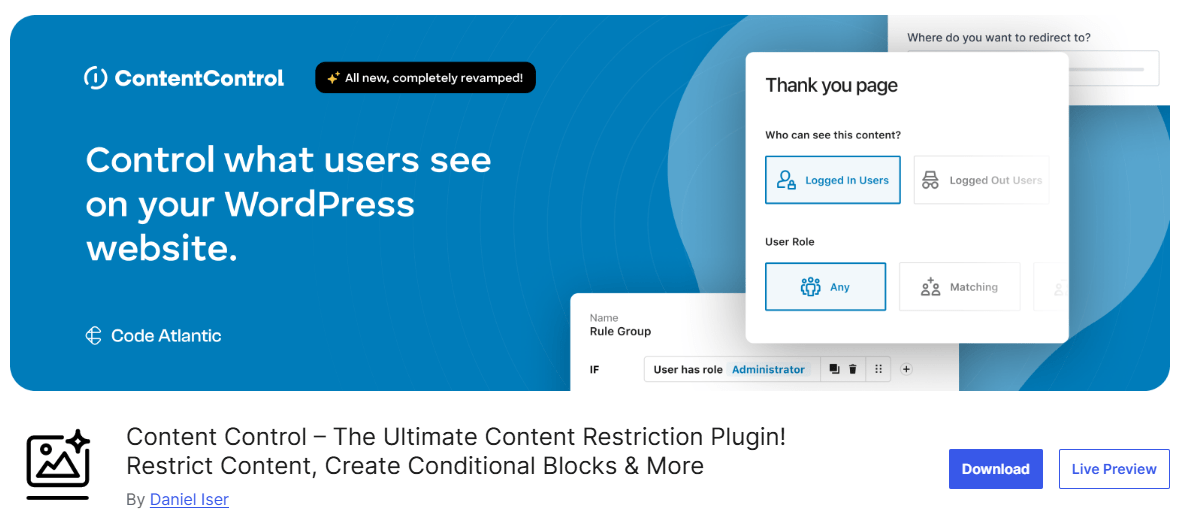

Plugin Content Control
Con Content Control podemos poner límites de acceso dentro de WordPress sin tener que convertir toda la web en una zona privada.
El plugin permite cerrar una página completa, una entrada, una categoría o solo una parte concreta. También podemos decidir si ese contenido lo verán usuarios registrados, perfiles determinados o visitantes que todavía no hayan iniciado sesión.
Puede venir bien, por ejemplo, para una zona de clientes, una web de formación, recursos reservados para suscriptores o páginas internas que no deberían quedar visibles para cualquiera.
Una de las cosas más útiles es que no obliga a ocultarlo todo. Podemos dejar una parte visible y bloquear solo lo que queremos proteger. Por ejemplo, una descarga, un vídeo, un formulario o una sección exclusiva.
Además de crear reglas para varios contenidos, también podemos aplicar restricciones de forma directa sobre bloques de Gutenberg. Así tenemos más control sobre qué se muestra y qué queda reservado.
Desde la pantalla principal del plugin veremos el apartado donde se administran todas las restricciones. Para crear la primera, hacemos clic en Add Restriction o Añadir restricción, dependiendo del idioma de nuestro panel.
A partir de aquí, tendremos que configurar tres aspectos principales: quién puede ver el contenido, qué ocurre cuando alguien no tiene acceso y qué contenidos queremos proteger. Dentro de la pestaña General, añadimos un nombre que nos permita identificar la restricción. Por ejemplo:
Contenido para suscriptores.
Área privada de clientes.
Recursos para usuarios registrados.
Página exclusiva para alumnos.
Este nombre solo se utiliza dentro del panel de WordPress, por lo que podemos elegir una descripción que nos ayude a reconocer con facilidad para qué sirve cada regla.
dEn la opción ¿Quiénes pueden ver este contenido? podemos decidir quién tendrá acceso. Las opciones habituales nos permiten mostrar el contenido a usuarios que hayan iniciado sesión o, por el contrario, a visitantes que estén desconectados.
Si seleccionamos usuarios registrados, también podremos concretar los roles que tendrán permiso. Por ejemplo, podemos permitir el acceso a suscriptores, clientes, editores o administradores.
Si elegimos Any, cualquier usuario que haya iniciado sesión podrá acceder, sin importar el rol que tenga asignado.
Después entramos en la pestaña Protection, donde decidimos qué ocurrirá cuando una persona intente abrir el contenido restringido.
Podemos utilizar dos métodos:
Mostrar un mensaje personalizado: en lugar del contenido aparecerá un aviso explicando que es necesario iniciar sesión, registrarse o disponer de un nivel de acceso concreto.
Redirigir al usuario: podemos enviarlo a la página de acceso, a la página de inicio o a otra URL que hayamos preparado.
Una opción práctica es Login & Back. Con ella, el visitante es enviado al formulario de acceso y, después de iniciar sesión de forma correcta, vuelve de inmediato a la página que intentaba consultar.
Una vez configuradas las condiciones, debemos cambiar el estado de Disabled a Enabled para activar la regla.
Después hacemos clic en Add Restriction para guardar los cambios. La nueva restricción aparecerá en la lista principal de Content Control, desde donde podremos editarla, desactivarla de forma temporal o eliminarla.
Es importante que la restricción tenga al menos una regla de contenido. De lo contrario, podremos guardarla como borrador, pero no activarla.

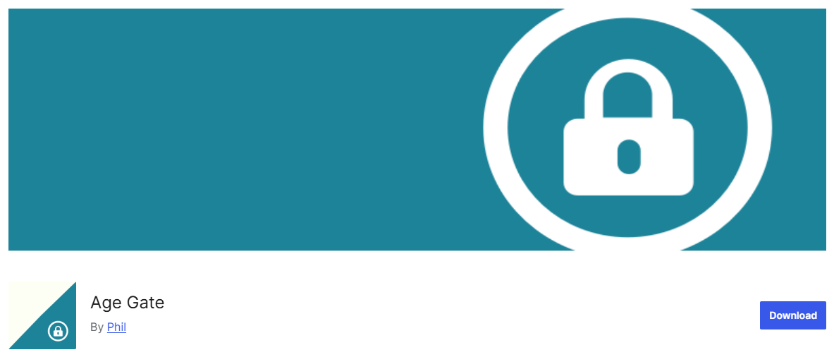

Plugin Age Gate
Uno de los mejores plugins para implementar lo que sería el bloqueo WordPress por edad es el de Age gate, este nos ayuda con sencillos pasos a configurar una barrera de edad en nuestro sitio, esto nos viene bien si nuestro sitio es orientado a un público adulto en temas o imágenes sensibles para menores de edad.
Al activar el plugin tendremos de forma directa un panel lateral que indica “verificación de edad”, donde vamos a poder configurar la edad de restricción, apariencias generales y estilos, configuración de mensaje emergente, opciones avanzadas del complemento, pase libre a ciertos roles, limitar solo cierto contenido como entradas o páginas por edad, así como algunas herramientas básicas como importación y exportación de los ajustes en caso de que necesitemos traspasarlos a otra instalación. Lo más destacable de las opciones es:
Opciones generales de restricción: en esta opción es dónde vamos a poder configurar lo referente a la edad necesaria para acceder al sitio, así como la posibilidad de que el usuario indique, ya sea mediante un calendario o un simple botón, si es o no mayor de edad para poder ver nuestro sitio, algunas configuraciones básicas que podríamos utilizar serían las siguientes.
Los demás paneles, tanto como apariencias como mensaje son modificables y dependerá de lo que tengamos pensado para estas secciones
