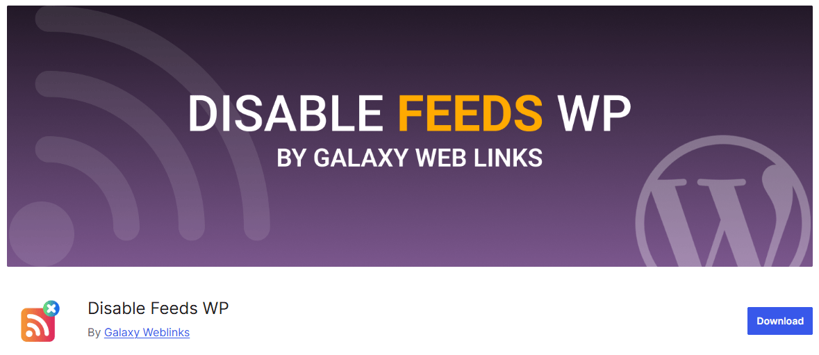

Plugin Disable feeds WP
Si lo único que queremos es dejar de utilizar los feeds, Disable Feeds WP nos permite hacerlo sin meternos con archivos del tema ni añadir código de forma manual. Una de sus ventajas es que comienza a funcionar desde el momento en que lo activamos. El plugin puede deshabilitar los feeds RSS, Atom y RDF que genera WordPress y controlar qué ocurre cuando alguien intenta acceder a una de esas direcciones.
Nada más activar Disable Feeds WP, los feeds dejan de estar disponibles como antes. Por defecto, cuando alguien intenta entrar en una de esas direcciones, el plugin puede llevarlo a la versión normal de la página. Si se trata del feed de una categoría, por ejemplo, terminará viendo la página de esa categoría en lugar del feed. Si queremos cambiar este comportamiento, podemos entrar en:
Ajustes > Lectura
Ahí aparecen algunas opciones extra del plugin. Una de ellas permite hacer que esas URL muestren un error 404 en lugar de redirigir al visitante. Puede ser una alternativa si preferimos que quede claro que el feed ya no existe.
También podemos ser un poco más selectivos con lo que desactivamos. No hace falta quitar todos los feeds al mismo tiempo. Podemos conservar, por ejemplo, el feed principal de las entradas o el de comentarios y eliminar otros que no utilizamos, como los de categorías, etiquetas, búsquedas, archivos o comentarios individuales.
Esto nos da algo más de margen si todavía hay usuarios que siguen el blog mediante RSS, pero no queremos mantener cada uno de los feeds que WordPress crea de forma automatica. Hay otra cosa que conviene revisar después.
El plugin desactiva los feeds, pero no elimina los iconos o enlaces RSS que el tema pueda estar mostrando. Si todavía vemos alguno en el frontal de la web, tendremos que buscarlo en el tema, los widgets o el módulo donde se haya añadido y quitarlo desde allí.

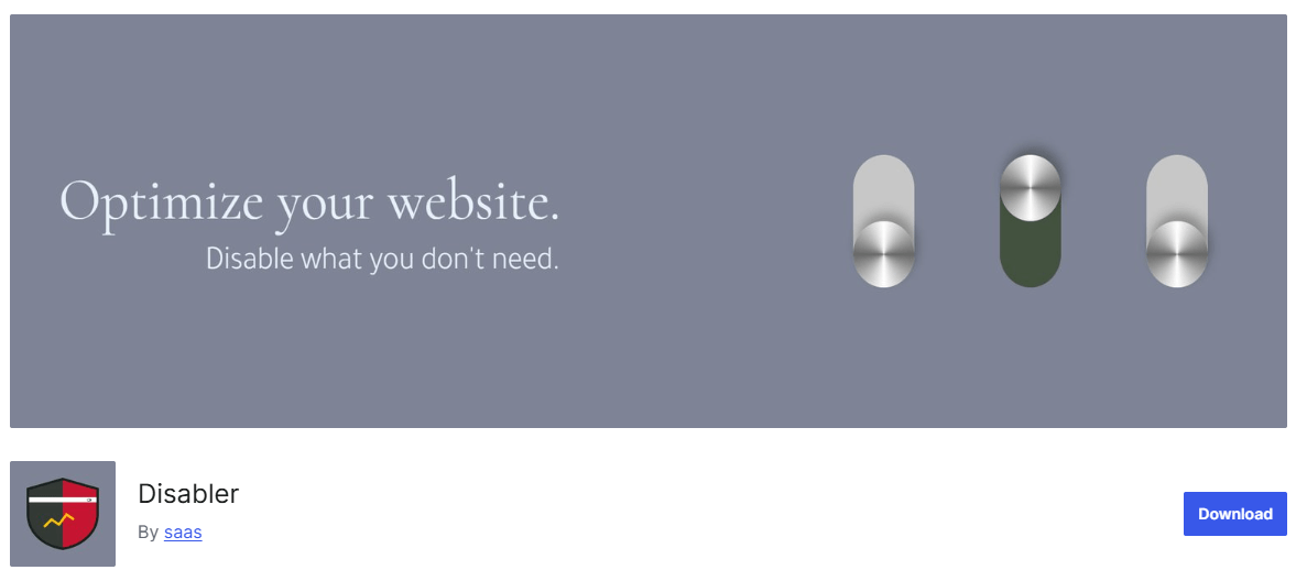

Plugin Disabler
Disabler también nos permite trabajar con RSS, aunque el plugin no está centrado solo en esa función. Desde sus ajustes podemos desactivar distintas características de WordPress que quizá no estemos utilizando. Entre ellas se encuentran las relacionadas con los feeds. Esto puede resultar cómodo si queremos hacer varios cambios desde una sola herramienta, en lugar de instalar un plugin diferente para cada pequeño ajuste de la web.
Después podemos entrar en la pantalla de ajustes del plugin y localizar el apartado relacionado con Feeds. Desde aquí tendremos varias opciones que podemos activar de forma independiente según lo que queramos eliminar.
Entre ellas encontramos:
Desactivar el feed general de entradas.
Desactivar el feed general de comentarios.
Desactivar los feeds de comentarios individuales de las entradas.
Desactivar feeds de autores.
Desactivar feeds de tipos de contenido.
Desactivar feeds de categorías.
Desactivar feeds de etiquetas.
Desactivar feeds de taxonomías personalizadas.
Desactivar feeds de resultados de búsqueda.
Desactivar los formatos Atom y RDF.
Esto nos da un poco más de libertad que una opción que solo bloquea todos los feeds de una sola vez. Por ejemplo, podemos querer desactivar la fuente RSS en WordPress para categorías, etiquetas y comentarios, pero mantener disponible el feed principal de las entradas. Con Disabler podemos hacerlo sin tener que eliminar todos los feeds de la web.
También encontramos una opción para redirigir los feeds desactivados. De esta forma, cuando alguien intenta acceder a una URL que ya no queremos utilizar como feed, podemos evitar que siga mostrando ese contenido en formato RSS. Una de las ventajas de Disabler es su funcionamiento modular. Todas sus opciones vienen desactivadas , por lo que podemos habilitar aquellas que necesitamos.
Además de los feeds, el plugin incluye ajustes relacionados con la REST API, XML-RPC, revisiones, actualizaciones, patrones de bloques y otras funciones internas de WordPress. Eso sí, aquí conviene no empezar a desactivar opciones porque estén disponibles. Algunas características pueden ser utilizadas por plugins, aplicaciones externas o integraciones que tengamos funcionando en nuestra web.
