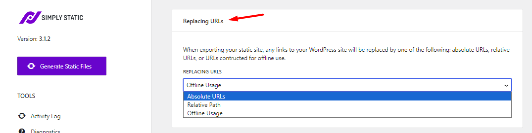

Antes de realizar cualquier procedimiento vamos a repasar los ajustes generales, comenzando con el remplazo de los URLs.
Simply Static Ajustes de URLs
Al momento de exportar el sitio de WordPress a HTML es posible configurar el comportamiento de todas las URLs que existen en el sitio, podemos hacer el reemplazo a 3 opciones generales, URLs absolutas, URLs relativas o URLs construidas para uso sin conexión.
  • Absolute URLs: transforma todas las URL del sitio de WordPress en URLs absolutas en el dominio que hayamos especificado anteriormente.
  • Relative Path: convierte todas las URL del sitio de WordPress en URLs relativas que funcionarán en cualquier dominio. Es posible especificar opcionalmente una ruta anterior si deseamos ubicar los archivos en un subdirectorio.
  • Offline Usage: modifica todas las URL del sitio de WordPress para que sea posible navegar por el sitio localmente en nuestro ordenador sin necesidad de alojarlo en un servidor web.

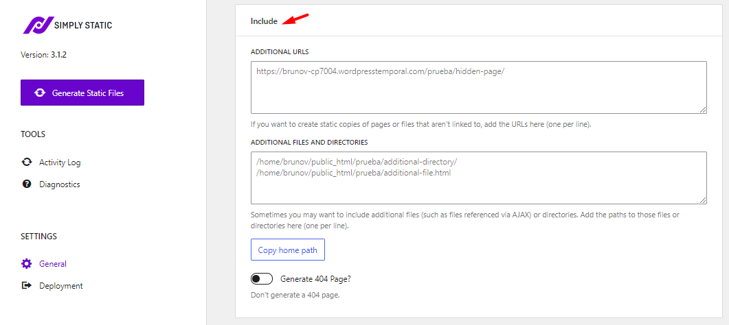

Por otra parte, contamos con la capacidad tanto de incorporar URL de páginas no enlazadas como de excluir URLs específicas.
En el caso de la inclusión, es factible generar copias estáticas de páginas o archivos no vinculados, así como también se pueden agregar archivos adicionales (como aquellos referenciados mediante AJAX) o directorios.
Simply Static Incluir URLs

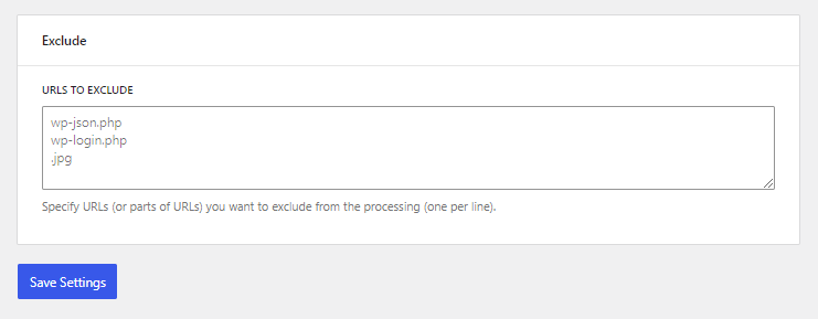

Para excluir solo basta con colocar las URLs de las páginas o archivos que se quieran omitir de la exportación.

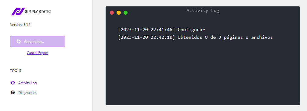

Una vez que hayamos definido claramente el procedimiento a ejecutar, solo será necesario hacer clic en el botón “Generate Static Files” para que el proceso comience a realizar su tarea.
Podremos dar un seguimiento cercano a la exportación a través de la opción “Activity Log”, la cual nos mostrará en detalle todos los procesos que se están ejecutando en tiempo real.

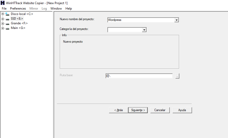

Posteriormente, es necesario definir un nombre para el proyecto, que puede ser considerado como una categoría si así lo preferimos. Finalmente, debemos especificar la ruta del directorio en el cual se almacenará el sitio a exportar.

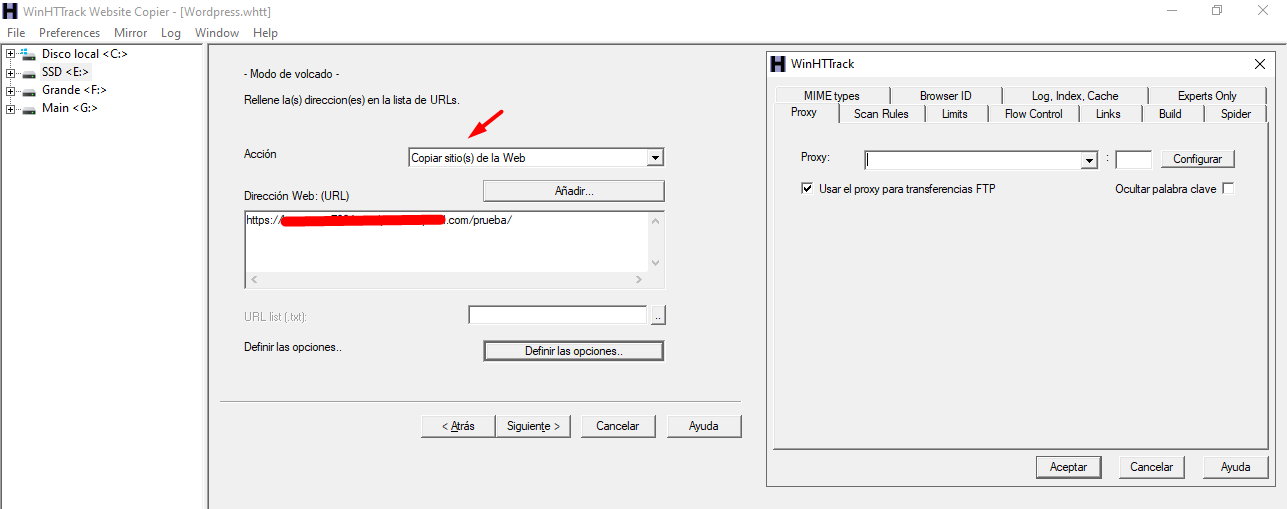

Después, en la sección de “Modo de Volcado”, encontraremos varias acciones que se pueden configurar. En este caso, optaremos por la opción marcada como “Copiar sitio(s) de la Web”.
En el campo de “Dirección Web (URL)”, ingresaremos la URL del sitio en WordPress que deseamos copiar.
Finalmente, contamos con una sección de opciones avanzadas que nos permite personalizar en gran medida todos los aspectos que serán escaneados y copiados en nuestro ordenador.

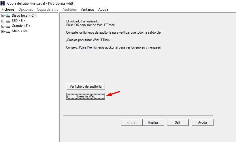

Una vez completado el procedimiento, podremos acceder directamente al sitio recién importado mediante el botón “Hojear la Web”.
HTTrack proceso terminado
Además, tendremos la opción de revisar todos los archivos que conforman la exportación. Estos archivos pueden cargarse posteriormente en un proveedor de alojamiento web o ser modificados previamente en local.
