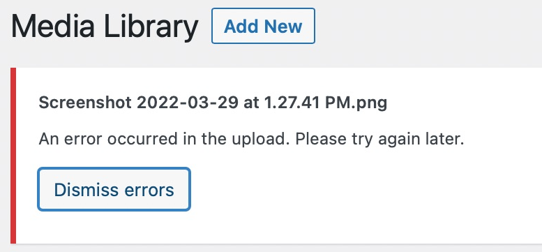

Al subir un archivo nos podemos encontrar con el problema de “La carga falló No se pudo escribir el archivo en el disco” en nuestro sitio de WordPress, esto puede resultar extremadamente frustrante, ya que impide la subida de nuevos archivos hasta que se resuelva.

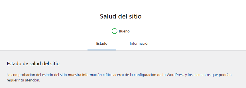

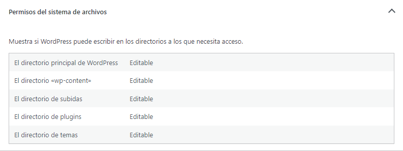

Una forma muy simple en la que podemos determinar cuál es el causante del error “La carga falló No se pudo escribir el archivo en el disco” y es por medio de la herramienta de salud del sitio que tenemos disponible por defecto en nuestro sitio en WordPress.
Desde las opciones de nuestro panel de administración, En el apartado de Herramientas, la opción Salud del sitio.
la-carga-fallo-wp-02
Desde la pestaña de Información vamos a ubicarnos en el desplegable de “Permisos del sistema de archivos” donde podremos observar si tenemos los permisos adecuados para editar los directorios correspondientes.
la-carga-fallo-wp-03
Si alguno de ellos se mostrase como “No editable” (o en inglés “Not Writable”) es un indicio claro de que es el origen del error que estamos experimentando.
Si aun así todo se ve sin ningún inconveniente, vamos a enlistar algunos posibles causantes del error “La carga falló No se pudo escribir el archivo en el disco”.

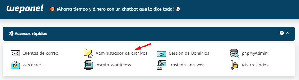

En este caso práctico vamos a mostrar como hacerlo desde WePanel, primero que nada debemos acceder al administrador de Archivos.

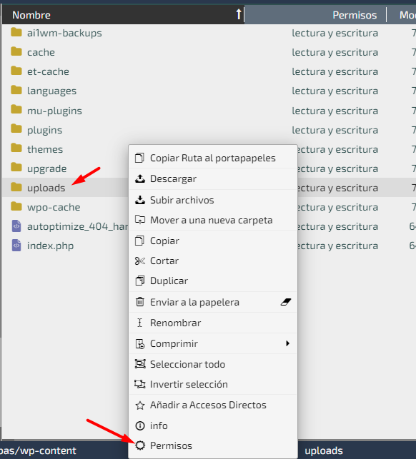

Luego vamos a ubicar en el directorio principal de nuestra instalación de WordPress las carpetas correspondientes a “wp-content/uploads”, en ellas solo bastara con hacer clic derecho sobre la carpeta y seleccionar la opción de “Permisos”.

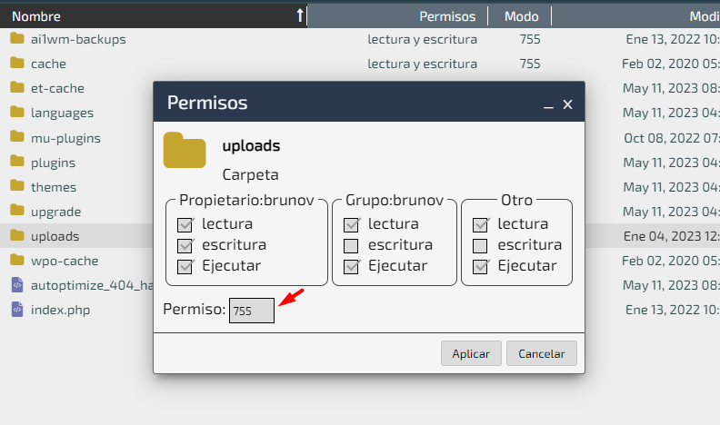

Al seleccionar la opción de permisos se nos va a desplegar un panel donde podremos ver el sistema numérico que define los permisos sobre el directorio que estamos inspeccionando, recordemos que debe marcar 755.

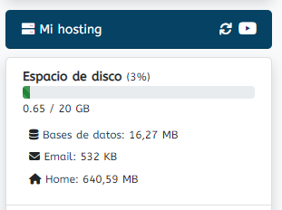

Comprueba el espacio en disco: debemos verificar que tengamos suficiente espacio en disco disponible en nuestro servidor. Si el espacio en disco está lleno, WordPress no podrá escribir nuevos archivos generando asi el error “La carga falló No se pudo escribir el archivo en el disco”. Podemos eliminar archivos innecesarios o considerar aumentar el espacio en disco con tu proveedor de hosting web.

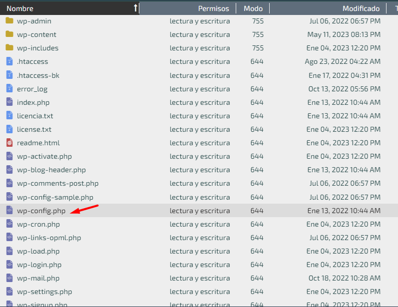

Comprueba la configuración de la carpeta temporal: WordPress utiliza una carpeta temporal para almacenar archivos durante el proceso de carga. Podemos verificar que la carpeta temporal esté configurada correctamente y tenga los permisos adecuados. Es posible consultar la configuración de la carpeta temporal en el archivo “wp-config.php” de nuestra instalación de WordPress.
la-carga-fallo-wp-08
Si en el archivo “wp-config.php” no es visible una línea de código como la siguiente, pues dicha configuración de los archivos temporales debe ser gestionada directamente desde el proveedor de hosting, por lo que sería requerido solicitar directamente a soporte que nos apoye en este caso.
define(‘WP_TEMP_DIR’, dirname(__FILE__) . ‘/wp-content/temp/’);

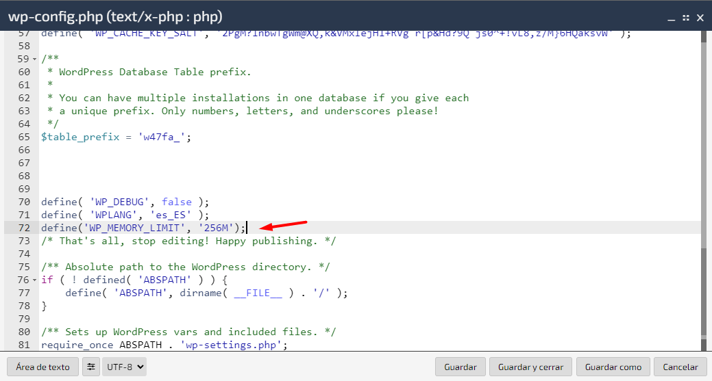

Aumenta la asignación de memoria PHP: si nos encontramos intentando cargar archivos grandes, es posible que sea necesario aumentar la asignación de memoria PHP. Podemos hacer esto de varias maneras, pero aprovechando que estamos consultando el archivo “wp-config.php” podemos agregar la siguiente línea de código, justo antes de la línea que dice “That’s all, stop editing!”:
la-carga-fallo-wp-09
define('WP_MEMORY_LIMIT', '256M');
Esto aumentará el límite de memoria a 256 MB, pero siempre podemos ajustarlo según nuestras necesidades.
