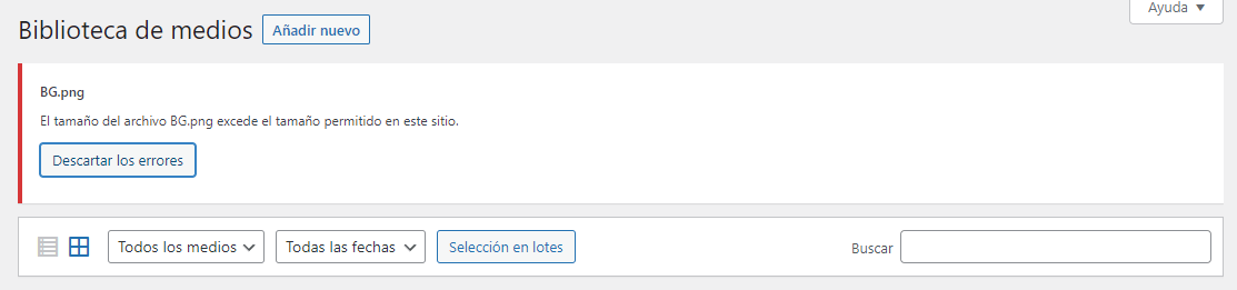

Planteando el caso tenemos nuestro sitio en WordPress en el cual deseamos cargar una foto con un peso considerable, unos 10mb, pero nos salta la siguiente alerta desde la biblioteca de medios.
El error se identifica como que el tamaño del archivo que deseamos cargar excede el tamaño permitido en el sitio, pero, ¿dónde podemos ver cuál es el tamaño permitido actualmente?

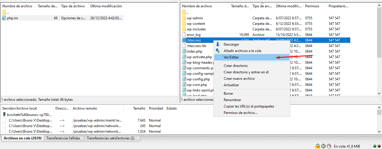

Aumentar el valor upload_max_filesize al editar .htaccess
Por último, pero no menos importante si el editar el archivo php.ini no es una opción si que podremos modificar nuestro archivo de .htaccess, el cual podemos encontrarlo ya sea desde el administrador de archivos desde cPanel / wePanel o desde la conexión por medio de FTP.
Al ubicar el archivo solo bastará editarlo y agregar el siguiente código, cabe destacar que podemos cambiar estos parámetros según sea lo requerido.
El código a utilizar es el siguiente:
php_value upload_max_filesize 12M php_value post_max_size 13M php_value memory_limit 15M

Editando el archivo de .htacess desde FTP
