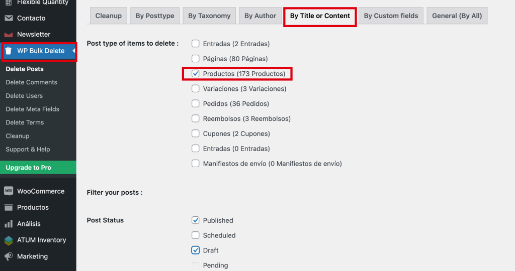

Borrar productos con plugin
Si quieres automatizar el proceso para invertir menos tiempo o directamente borrar todos los productos necesitaremos hacerlo con un plugin. En este caso, vamos a usar el plugin gratuito WP Bulk Delete, disponible en el repositorio oficial de WordPress o haciendo clic en el siguiente enlace. Con este plugin podremos eliminar productos de diferentes formas:
  • Por tipo de publicación: Publicado, borrador, privado…
  • Por fecha de modificación o publicación(nº días).
  • Si los quieres enviar a la papelera o borrar definitivamente.
  • Establecer un límite de productos borrados.
Cuando instalemos el plugin, veremos en el menú del administrador la opción de WP Bulk Delete. Deberemos seleccionar en su menú por título o contenido, dentro del mismo seleccionamos productos:
APlugin WP Bulk Delete filtrar por content - productos
Seleccionamos todas las opciones de filtros y una vez configurado hacemos clic en delete post y listo!

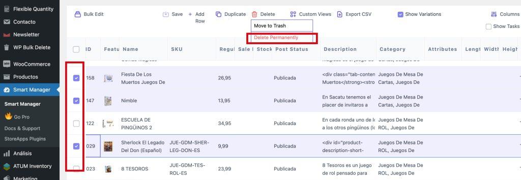

Borrar productos mediante un gestor de productos
Normalmente los productos los borran los gestores de la tienda online, estos tienen muy poco conocimiento a nivel técnico. Si este es tu caso, es decir, los productos los va a borrar otra persona. Te recomiendo que use un gestor de productos, como puede ser el de Smart Manager. Lo puedes encontrar de forma gratuita en el repositorio de WordPress.
Una vez instalado es muy sencillo de usar. Nos vamos al menú de administrador del Smart Manager y ya nos mostrará el listado de los productos. Es tan sencillo como seleccionar los que quieres eliminar y borrarlos:
Borrar productos Smart Manager Product
Como puedes ver el plugin también tiene otras funcionalidades para gestionar los productos como exportar los datos, crear en bucle, duplicarlos…
