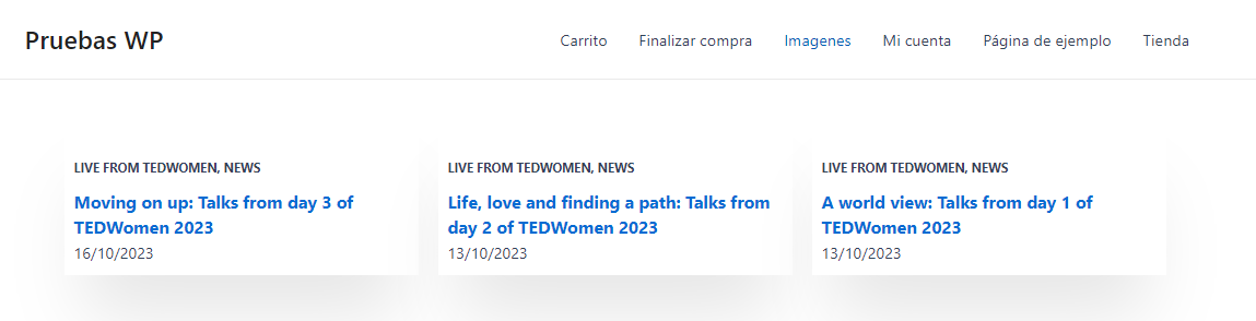

Vamos a utilizar el Shortcode para probar el correcto funcionamiento del código antes presentado. Debemos recordar que es posible incluirlo en cualquier tipo de contenido del sitio web, ya sea una entrada, una página, un widget o cualquier otro elemento, siempre que el sitio web, el constructor de páginas y el tema de WordPress activo lo permitan.
Para este ejemplo, vamos a añadir el shortcode desde Elementor usando el módulo específico para “shortcode”. Es sencillo y nos permite integrar fácilmente las últimas noticias en cualquier parte del diseño de la web.
pintar-entradas-api-wp03
El shortcode fue definido como [shortcode_ultimas_noticias] y se mostrara de la siguiente manera.
pintar-entradas-api-wp04
