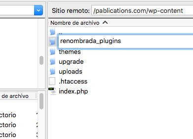

Desactivar todos los plugins de la web
o renombrado la carpeta en FTP si no tienes acceso al panel de administrador de tu web.
Al renombrar la carpeta, todos los plugins que tengas se desactivarán, ya que la web no encontrará dicha carpeta y no los podrá ejecutar.
Prueba ahora a visitar tu web, a ver si esto lo ha solucionado. Si no es así, basta con re-activar o volver a dejar como estaba la carpeta de plugins en el FTP y pasar al siguiente paso.
