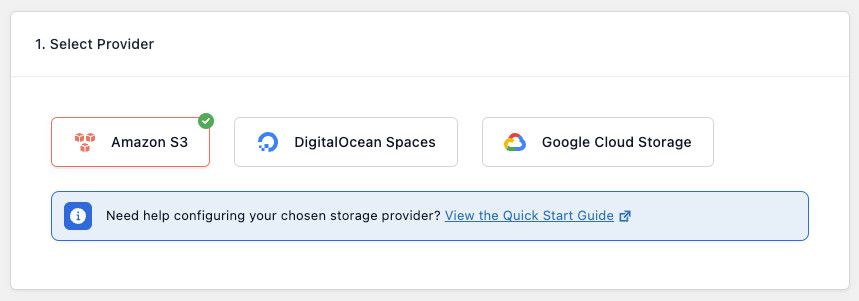

  1. Seleccionar proveedor (Select provider).
  2. Establecer método de conexión (Connection Method).
  3. Añadir credenciales de AWS (Add credentials).
El proveedor ya viene establecido por defecto, pues verás marcada con un aspa verde la opción Amazon S3 que es la que vas a utilizar para conectar con AWS.
Seleccionar proveedor - Amazon S3

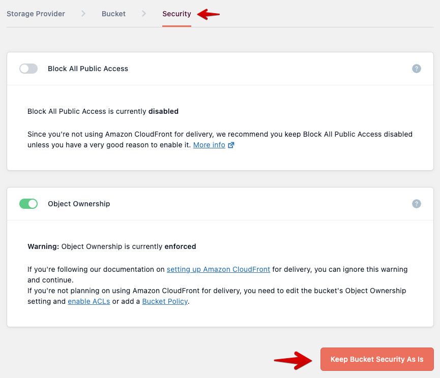

Ahora, en siguiente paso, Seguridad, puedes dejarlo tal como se muestra y hacer clic en Keep Bucket Security As Is, que viene a ser Mantener la seguridad del cubo tal como está.
AWS - Seguridad bucket
