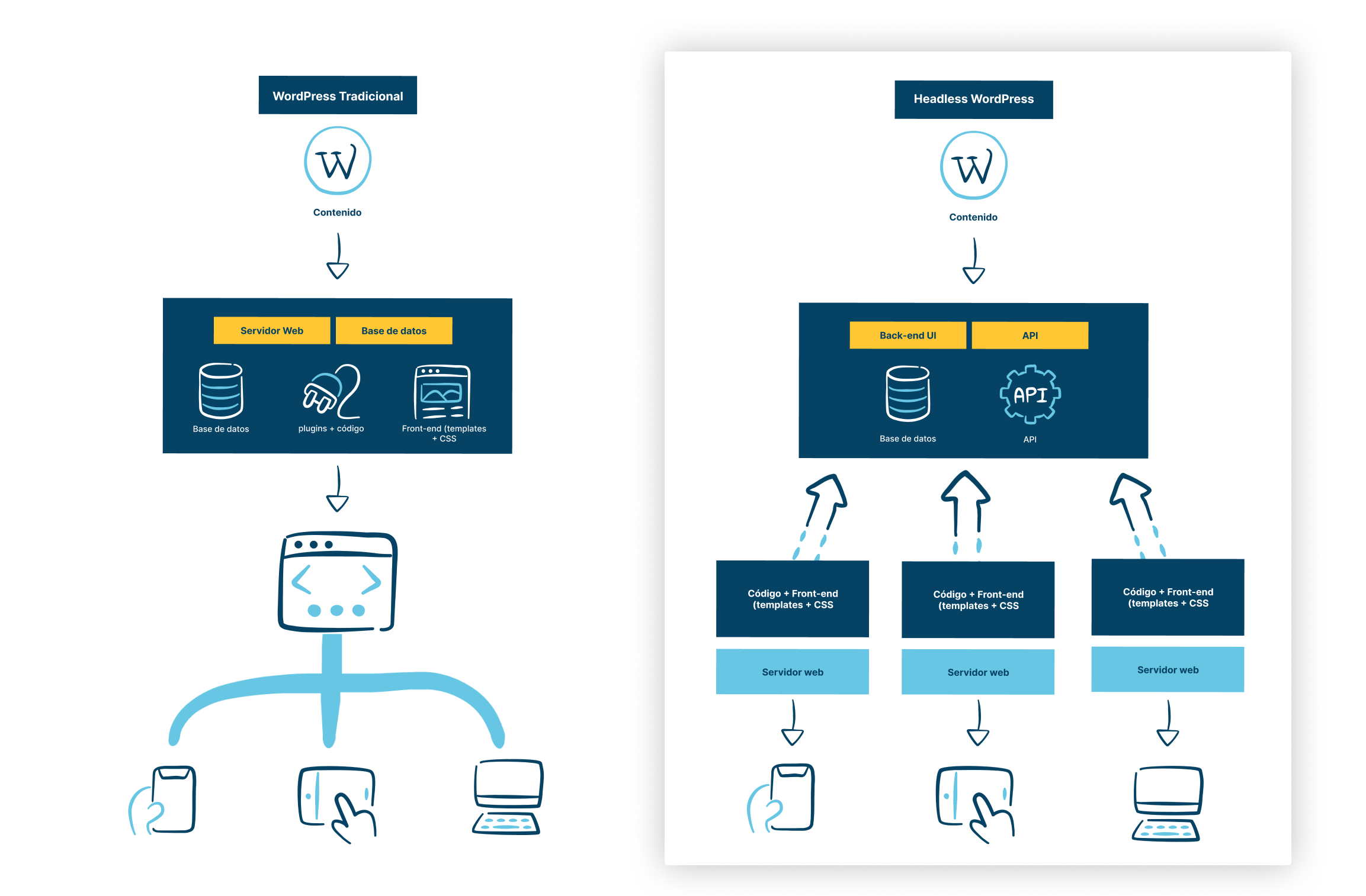

Un headless (sitios sin cabeza) es el termino que se usa para describir el uso de WordPress separando el front-end del banckend de WordPress, básicamente podemos decir que es utilizar la opción de administración de WordPress como el eje principal de los datos y construir un front-end totalmente estático e independiente utilizado cualquier otra tecnología que deseemos y luego conectarlo a través del API de WordPress.
Si mencionamos el termino científico de headless podemos decir que: es un sistema de administración de contenido web solo de back-end que actúa principalmente como un depósito de contenido. Un CMS sin encabezado hace que el contenido sea accesible a través de una API para mostrarlo en cualquier dispositivo, sin una interfaz o capa de presentación integrada. Referencia Wikipedia.
headless WordPress vs WordPress tradicional
Esto quiere decir que al utilizar este método rompemos la forma tradicional de construir un sitio web utilizando las opciones por defecto de WordPress y, por el contrario, estaremos utilizando el área de administración de WordPress para gestionar el contenido y nuestra interfaz o front-end de nuestro sitio web con cualquier otro lenguaje o tecnología que deseemos utilizar como desarrolladores.

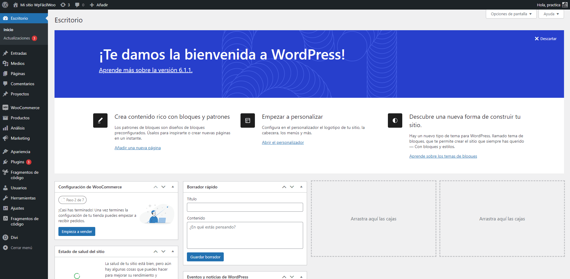

Cuando hablamos del back-end (backoffice) nos referimos a toda la parte de administración o app que el usuario no puede ver, ya que es solo visible para los desarrolladores de una aplicación o sitio web.
En WordPress el back-end es toda la parte de administración donde gestionamos todo el contenido de nuestro sitio web y que usualmente solo es accesible para los administradores o algún usuario con un rol de usuario de WordPress especifico que le hemos asignado anteriormente.
De manera general podemos ver que el back-end de WordPress cuando ingresamos por primera vez se muestra de la siguiente forma:
Back-en WordPress
Desde esta administración o escritorio de WordPress podremos gestionar todo el contenido de nuestro sitio web.

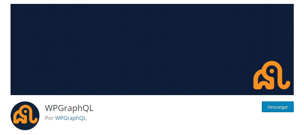

 WPGraphQL
Este como muchos plugins es totalmente gratuito y está disponible dentro del repositorio de WordPress.
WPGraphQL
WPGraphQL es de código abierto el cual nos permite obtener un esquema extensible de GraphQL así como una API para que cualquier sitio de WordPress que estemos utilizando y así obtener datos de headless WordPress.
Con este plugin podremos transformar nuestro sitio web en WordPress en una API GraphQL permitiéndonos interactuar con cualquier cliente que nos permita realizar peticiones HTTP al punto final de GraphSQL.
WPGraphQL nos permite separar nuestra instalación del frontend permitiéndonos utilizar un framework como Vue, Gatbsy, Next.j entre otros, y de esta forma construir nuestro sitio web o aplicación como la necesitamos.
Dentro de las características principales tenemos que nos permite tener acceso a múltiples recursos raíz y también seguir sin problemas las referencias entre los recursos conectados. Si bien una API REST típica requeriría solicitudes de ida y vuelta a muchos puntos finales, las API de GraphQL pueden obtener todos los datos que necesitemos para nuestra aplicación necesita en una sola solicitud.
Para instalarlo solo necesitamos acceder al apartado dentro de Plugin → Añadir nuevo de nuestra instalación y buscarlo dentro del repositorio de WordPress con su nombre WPGraphQL.

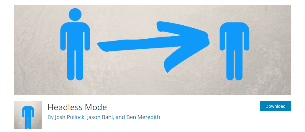

 Headless Mode
Headless Mode
Con este plugin podemos redireccionar a todos los usuarios que intenten acceder a nuestro sitio web, de esta forma las únicas solicitudes las cuales podrán acceder serán aquellas que intente hacerlo con la API Rest, la API WP raphQL o cualquier usuario que haya iniciado sesión y busque acceder a la instalación de nuestro headless para editar o crear publicaciones que deban mostrarse en nuestro sitio estático.
Para configurarlo lo primero es instalar el plugin en WordPress desde el apartado de añadir nuevo plugins de nuestra instalación.
Headless Mode WordPress
Una vez lo instales debemos añadir el siguiente código en nuestro archivo wp-config.php de nuestra instalación:
define( 'HEADLESS_MODE_CLIENT_URL', 'https://tudominio.com' );
Debes asegurarte de añadir la URL de tu sitio estático y que desees utilizar para el frontend.

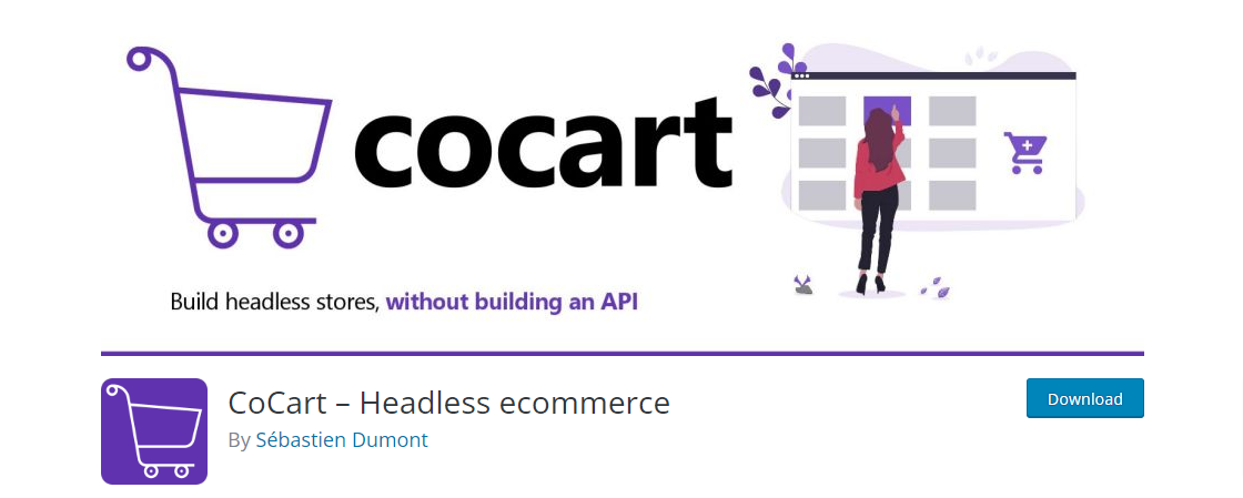

 CoCart – Headless ecommerce
Este plugin nos permite crear una solución para crear nuestro headless con WooCommerce usando la API que nos proporciona el plugin y nos permite acceder al carrito de WooCommerce, de igual forma este plugin permite que los clientes que deseen realizar pagos como invitados puedes realizar toda la autenticación básica y realizar su compra.
Dentro de las opciones de administración podremos ver la sesión de los carritos, así como los productos que los clientes han agregado para comprar o eliminarlos de una sesión, logrando que sea muy fácil configurar un proyecto de una tienda online con headless.
Entre sus características podemos encontrar que nos permite:
API del carrito: agregar productos simples, variables y agrupados al carrito por ID de producto o ID de SKU, actualizar los artículos del carrito individualmente o de forma masiva. El flujo es muy simple devolviendo una respuesta de carrito actualizada cada vez con todos los precios y gestión de existencias son realizadas por el administrador del sitio web, lo que facilita la actualización de nuestro front-end.
API de productos: Nos permite acceder a los productos de nuestra tienda para mostrarlos como deseamos, incluidas varias consultas para ayudarnos a filtrarlos por categorías de productos, etiquetas y atributos de WooCommerce. De igual forma nos permite obtener reseñas publicadas sin necesidad de autenticarse.
De igual forma nos ofrece:
  • Obtener información de la tienda.
  • Iniciar sesión del cliente/usuario.
  • Cerrar la sesión del cliente/usuario.
  • Vaciar el carrito de comprar.
Para configurarlo lo primero es instalarlo dentro de nuestro sitio web desde el apartado de añadir nuevo plugins de nuestra instalación de WordPress como hemos mencionado anteriormente.
Puedes acceder a la documentación completa del plugins en su sitio web oficial.

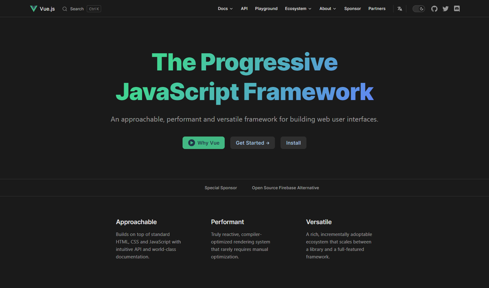

Como hemos mencionado Vue.JS es un framework de JavaScript de código abierto que nos permite construir interfaces de usuario de una sola página, incluye un ecosistema de bibliotecas que nos permite utilizar todos sus recursos para construir las aplicaciones que deseamos.
Puedes construir su front-end totalmente personalizado para WordPress utilizando su libreria y luego acceder a los datos almacenados desde tu WordPress a través de la API Rest de WordPress.
