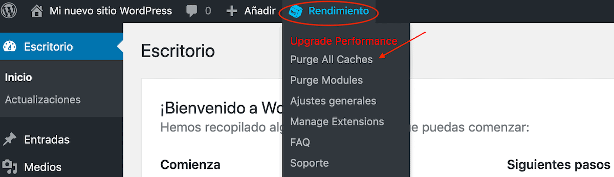

- W3 Total caché: En el caso de este plugin la opción aparecerá con el nombre de rendimiento como puedes ver en la siguiente captura. Ponte sobre esa opción y luego pulsa Purge All Caches.
