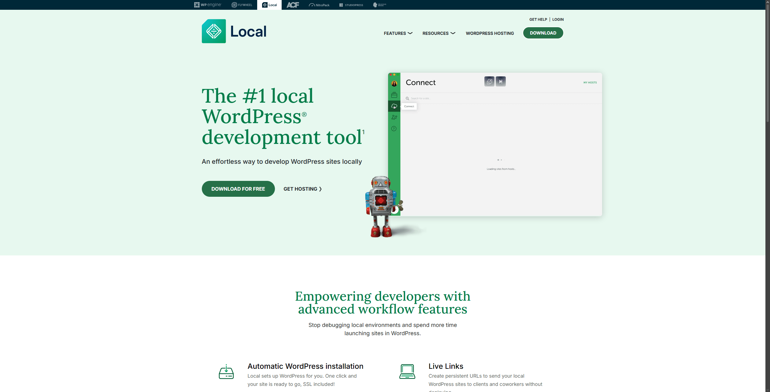

Localwp
Esta herramienta nos va a permitir el crear nuestro WordPress de forma local, o migrar WordPress a local, con una interfaz gráfica bastante sencilla de comprender y muy intuitiva, por lo que resulta bastante sencillo de comprender incluso para principiantes en el tema, solo seguimos los siguientes pasos para completar la instalación del mismo:
  • Una vez tenemos instalado el local en nuestra PC, hacemos clic en el botón de + en la parte inferior izquierda.
  • Al hacer clic, nos indicará si es una instalación nueva o desde una plantilla, seleccionamos la opción pertinente.
  • Asignamos el nombre que queremos que tenga, por ejemplo, prueba o demo.
  • Continuamos con la opción de PHP y demás, lo mejor es dejar predefinido por el local que va a utilizar.
  • Asignamos nombre de usuario, contraseña y correo de administración.
  • En opciones avanzadas de esta pestaña vamos a tener la opción de habilitar el multisite o no.
  • Hacemos clic en agregar sitio y se realizará el proceso de creación.

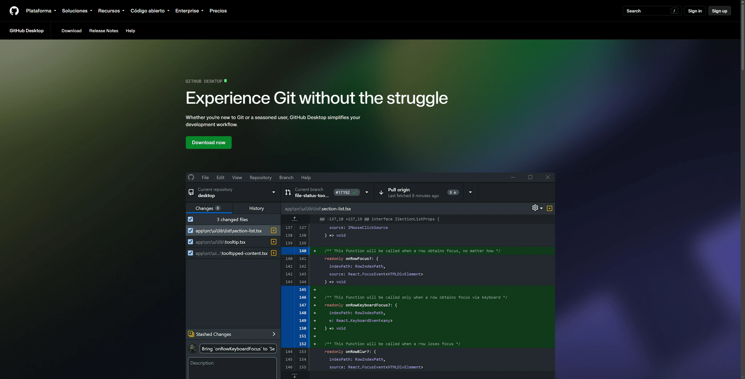

Existen varios métodos de utilizar GitHub de forma directa desde la aplicación Git; sin embargo, estos requieren de un conocimiento básico de los códigos que esta posee, por lo que en este caso, al querer hacer uso de GitHub como herramienta, lo mejor es que utilicemos la propia aplicación disponible para Windows de GitHub.
Este programa nos va a permitir realizar una conexión entre nuestro GitHub y el WordPress de una forma más eficiente, sin necesidad de comprender código personalizado. En este caso, una vez que realicemos la instalación y, si es necesario, realicemos el tutorial básico que está disponible junto con abrir el programa, vamos a ingresar al mismo para importar nuestro tema personalizado o plugin personalizado.

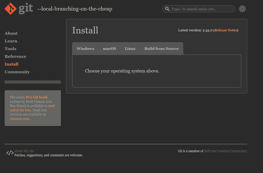

Primero debemos utilizar el Git para realizar la instalación de la carpeta correspondiente a los archivos que van a almacenarse en GitHub, para ello instalamos el siguiente programa:
El proceso de instalación dependerá del sistema operativo que tiene nuestro PC, el proceso es bastante sencillo, hacemos clic en siguiente, dejando todas las opciones predeterminadas hasta que se culmine la instalación.
Luego de que tengamos instalado por completo este programa, vamos a abrir el tema que necesitemos agregar a GitHub, luego hacemos clic derecho y seleccionamos la opción de Git Bash Here, esto nos va a permitir crear la carpeta Git para que tome todos los datos de este tema. Para ello, al hacer clic en esta opción, nos abrirá una ventana de comandos, en la cual vamos a escribir.
git init
De esta forma se creará la carpeta con los archivos correspondientes; luego vamos a realizar la importación del tema en nuestro GitHub para WordPress.
Una vez tenemos este cúmulo de archivos del tema vamos a realizar las modificaciones necesarias al mismo y podemos luego importarlas a nuestro WordPress conectando este repositorio a nuestro CMS.

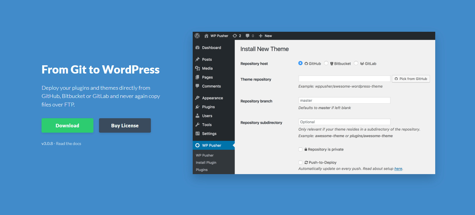

Utilizacion de Wp Pusher
Una vez que hemos creado en nuestro GitHub y hemos incorporado un tema o plugin en el mismo para implementarlo en nuestro WordPress faltaría el conocer como hacer esta unión, El método más sencillo es utilizar el plugin WP Pusher.
wp pusher<br />
Vamos a seguir el paso a paso para poder configurar de forma correcta en nuestro sitio en vivo:

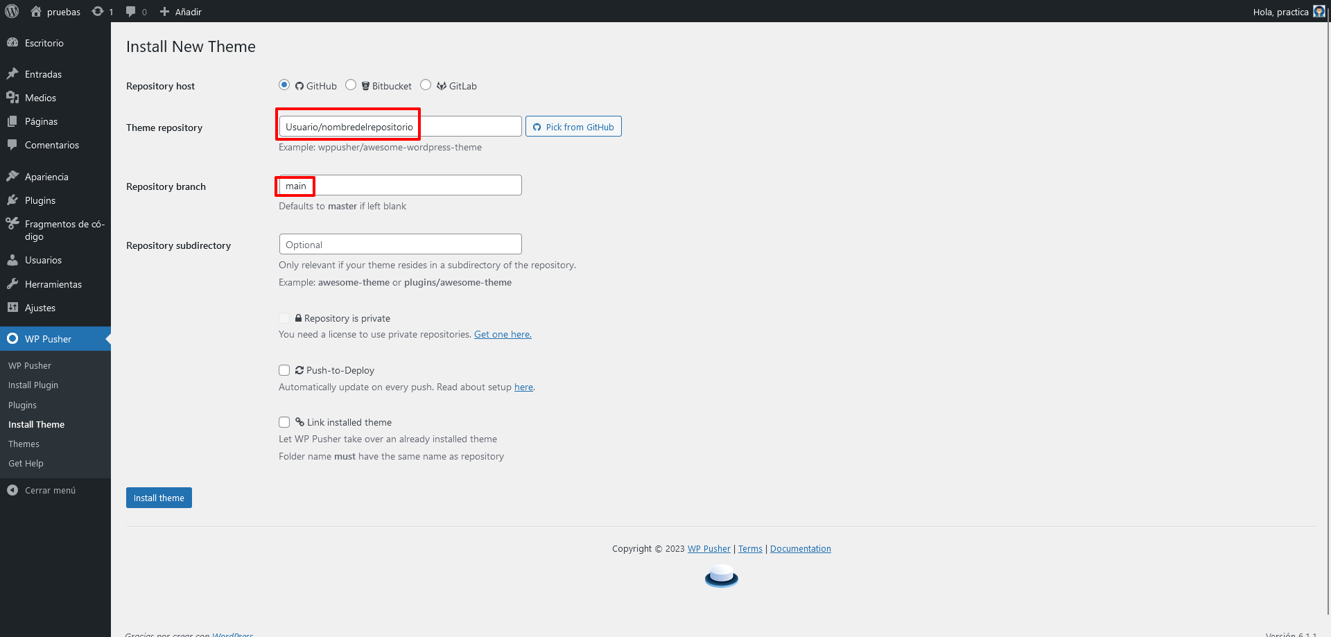

  • Descargamos e instalamos el plugin de WP Pusher desde la web oficial
  • En la barra lateral de WordPress ingresamos a WP Pusher > GitHub.
  • Seguimos los pasos de vinculación del token haciendo clic en obtener un token de GitHub.
  • Al final del proceso nos mostrará una ventana con la autentificación y el token a copiar.
  • Hacemos clic en el botón Guardar token de GitHub para que este sea tomado por nuestro WordPress.
  • Luego ingresamos a la opción que necesitemos agregar, en caso de que sea un tema vamos a ingresar en WP Pusher > Instalar tema.
  • Podemos completar los campos o bien, si no conocemos algunos, hacemos clic en el botón de nuevo de conexión con nuestro GitHub para leer las URL.
  • Para el campo de la rama del repositorio vamos a escribir main.
  • Por último hacemos clic en instalar tema en WordPress.
  • Después de que tenemos el tema implementado, ingresamos a Apariencias > temas, y activamos el tema importado.
Cada vez que realicemos algún cambio en el código del tema que estamos tomando de nuestro GitHub para WordPress, debemos ingresar en WP Pusher > plugins o temas > actualizar. Si esto no se realiza, los cambios que hemos hecho a nivel del archivo no van a ser visualizados en nuestro sitio.

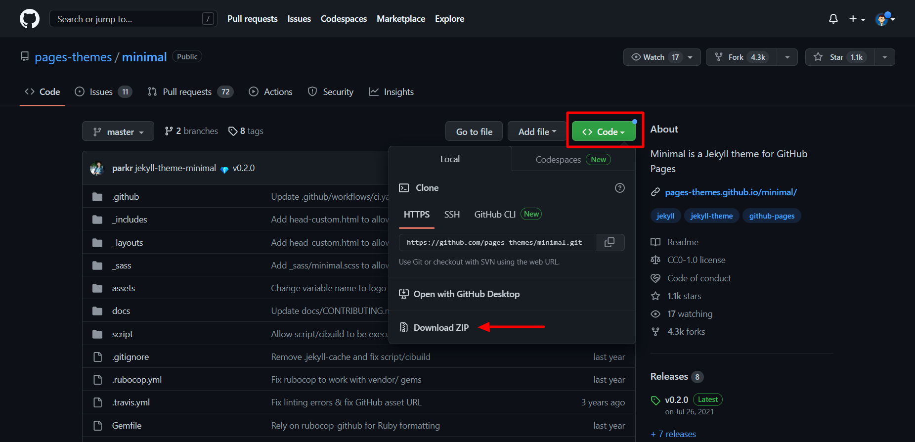

  • Abrimos GitHub y buscamos el plugin o tema que deseamos instalar.
  • Una vez identificamos el plugin o tema que vamos a querer instalar, vamos a la pestaña de Código > Descargar ZIP.
  • Una vez esté descargado, debemos instalarlo como cualquier plugin o tema que instalamos de forma manual.

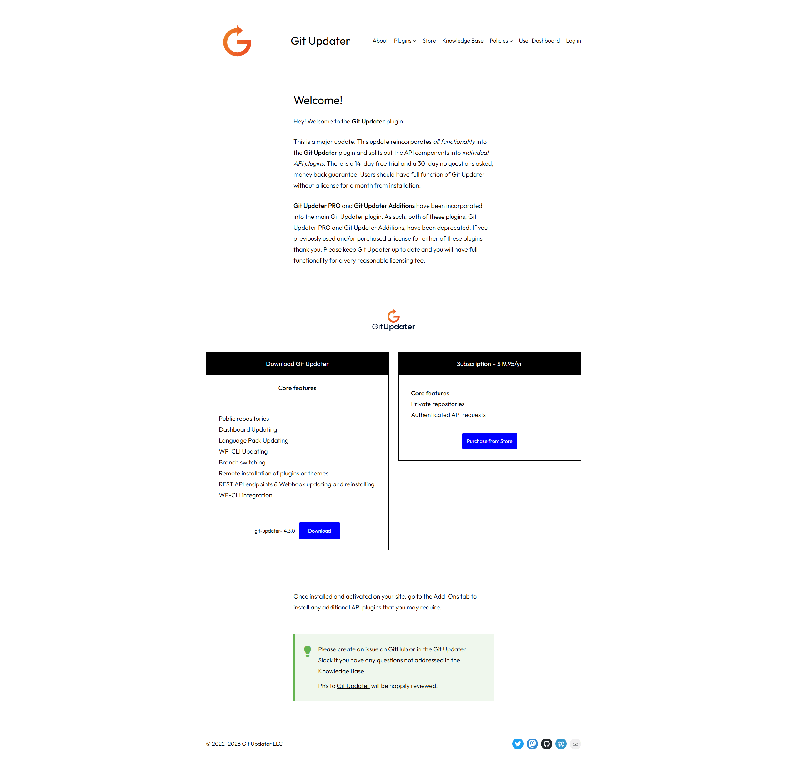

Plugin Git Updater
Este es otro plugin que al igual que WP Pusher nos permite conectar y actualizar de forma más sencilla nuestros GitHub, el uso de este va luego del WP Pusher debido a que no ofrece facilidades de conexión, de igual forma es posible hacer de este el plugin que utilicemos para gestionar nuestra conexión si nos parece más sencillo de utilizar.
git updater
Este plugin debe tener acceso autorizado a los repositorios que tenemos para que pueda funcionar de forma correcta, por lo que es importante generar un token válido para que este se conecte sin problemas y pueda generarse una buena integración. El uso de este plugin es más que nada para poder realizar el mismo de forma periodica, un análisis de los repositorios que tenemos activos y verificar si hay algún archivo disparejo para que este pueda ser actualizado a su versión correcta.
