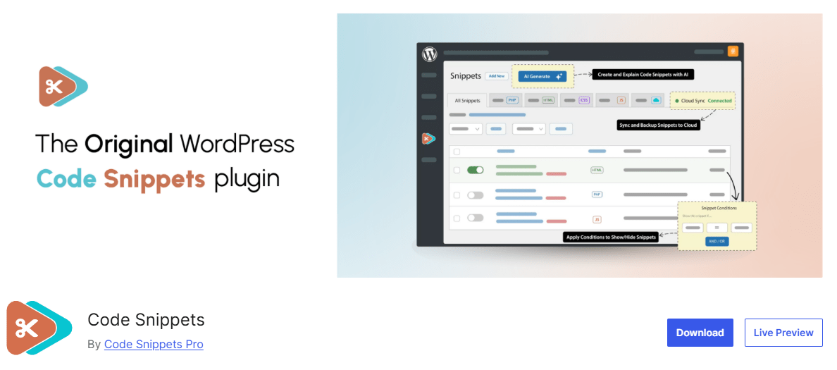

Plugin code snippets
Este tipo de ajustes podemos hacerlos con este plugin muy completo que nos ayudara a tener todo en orden, de esta forma si necesitamos eliminar esta función en un futuro, la tenemos organizada y podremos encontrarla sin eliminarla, solo desactivándola, este plugin es sencillo y limpio en cuanto a la utilización, se utiliza para eliminar la necesidad de edición de códigos a través del archivo functions.php. Posee una interfaz amigable para el usuario y bastante sencilla de comprender.
Primero debemos instalar un plugin, para ello solo descargamos el mismo y lo instalamos por medio de la opción de subir archivo desde nuestro panel de WordPress en la sección de plugins > agregar nuevo > subir plugin, o bien de forma directa buscamos el mismo en el repositorio y lo instalamos desde allí, ingresando a Plugins > Agregar nuevo > Panel de búsqueda(code snippets) > botón instalar > botón activar. Si tenemos alguna duda de este proceso podemos ver el gif para poder comprender un poco mejor donde debemos hacer clic para instalar este plugin o cualquiera de los que hablemos en esta guía.
Luego de que tenemos el plugin instalado y activado, para agregar cualquier tipo de código tendremos que realizar los siguientes pasos:
  • Ingresamos al panel lateral de Code Snippets o fragmento de código
  • Hacemos clic al botón de la parte superior del todo que indica agregar nuevo
  • Introducimos un título para poder identificar el código luego en caso de necesitarlo
  • En el espacio que indica código, agregamos uno de los códigos que vamos a ver en esta guía, el que necesitemos
  • Al final del todo guardamos los cambios y activamos
Una vez hemos realizado este proceso, podremos activar nuestro código y trabajar en nuestro sitio sin interrupciones, aunque también te dejamos este tutorial sobre snippets en WordPress.

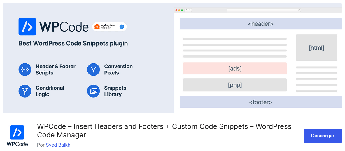

Plugin WPCode
Este plugin puede no resultar muy popular en la actualidad, ya que se le conocía bajo otro nombre, solo se utilizaba para agregar códigos personalizados en headers de WordPress y footer de WordPress de nuestro sitio; sin embargo, luego de una actualización muy buena del mismo este ha llegado a convertirse en un plugin bastante útil y sencillo de utilizar para agregar códigos personalizados o campos personalizados en WordPress en nuestro WordPress.
wp code
De igual forma posee una interfaz bastante entendible y fácil de utilizar y luego de que lo hemos instalado de forma directa siguiendo el método de instalación antes explicado podremos realizar la instalación de cualquier código. Este mismo posee una pequeña base de datos de algunos códigos más populares; sin embargo, en esta guía mostraremos los códigos y los explicaremos por lo que veremos como agregar uno desde cero con este plugin.
  • Ingresamos al panel lateral que indica WpCode o bien Fragmentos de código
  • Luego hacemos clic en un botón azul que indica agregar nuevo
  • De la lista que se muestra seleccionaremos la opción de, añade tu código personalizado
  • Agregamos un título para poder identificarlo luego en donde indica título
  • En el espacio debajo del título agregamos el código que vamos a activar
  • Seleccionamos autoinsertar en todas las cabeceras del sitio
  • Guardamos el código en el botón azul de la parte superior derecha
  • Activamos el mismo en caso de que no se active de forma automatica, con el botón de un lado del botón de guardar
Una vez hemos realizado estos pasos, ya tenemos instalado el código o los códigos que queremos insertar en nuestro sitio.

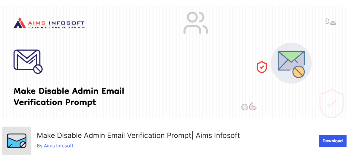

Desactivar verificación con plugin
Si de forma directa nos encontramos en la necesidad de desactivar esta función, pero no queremos tocar nada que tenga que ver con código, y nos gusta la idea de instalar un plugin que nos facilite este trabajo entonces tenemos a disposición un plugin con el que podemos realizar estos ajustes sin problemas.
De igual forma a como hemos instalado y los anteriores plugins, este se realiza siguiendo los mismos pasos, ya sea descargándolo o bien por medio del repositorio, una vez que este se encuentre activo y funcionando solo debemos ingresar a las configuraciones generales de nuestro WordPress, en Ajustes > General, una vez nos encontramos aquí vamos a ver una sección nueva al final del todo que nos indicara lo siguiente.
Al desactivar la verificación de correo electrónico de administrador en WordPress con este plugin, haciendo clic en el elemento que vimos en el Gif, podremos desactivar por completo este aviso siguiendo con la recomendación previa de que los administradores del sitio deban actualizar los datos de forma periódica.
Muy importante el no olvidar hacer clic en el botón de guardar los cambios para que se apliquen estos, de lo contrario no se activara este plugin y seguirán llegando los avisos una vez que ingresemos al backend de nuestro sitio WordPress.
