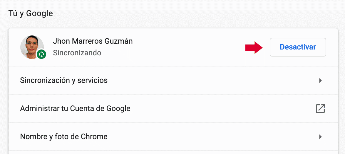

  10- Detener la sincronización con tu cuenta de Google
Como última opción, si usas Google Chrome, puedes probar deteniendo la sincronización con tu cuenta de Google.
En la barra de direcciones puedes escribir directamente:
chrome://settings/people
Aparecerá una pantalla en donde puedes desactivar la sincronización:
Sincronización google Chrome
