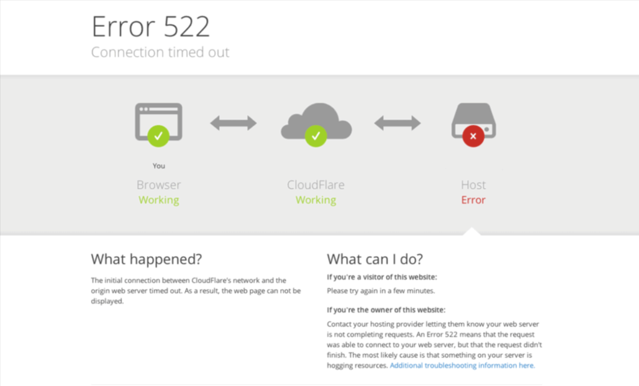

¿Qué es el error 522?
El Error 522 Connection Timed Out es un problema común en la web que indica que el servidor no pudo responder a una solicitud del navegador dentro del tiempo permitido. Este error está asociado en especial con Cloudflare, un servicio de proxy inverso que actúa como intermediario entre el visitante y el servidor de origen.
Cuando un usuario intenta acceder a un sitio web protegido por Cloudflare, su solicitud es primero procesada por Cloudflare antes de ser enviada al servidor de origen. Si el servidor de origen tarda demasiado en responder a la solicitud de Cloudflare, se genera el Error 522. Este retraso puede deberse a varias razones, como problemas de conectividad, sobrecarga del servidor o configuraciones incorrectas de firewall.
cloudflare pagina
Una causa común del Error 522 es la sobrecarga del servidor. Cuando el servidor está manejando más tráfico del que puede soportar, puede no responder a tiempo a las solicitudes de Cloudflare. Otra posible causa son los problemas de conectividad de red, que pueden surgir en la conexión entre Cloudflare y el servidor de origen, impidiendo la comunicación efectiva.
De la misma forma, configuraciones incorrectas del firewall pueden bloquear las solicitudes de Cloudflare, resultando en un tiempo de espera. Por último, el servidor de origen puede tener configuraciones que limitan las conexiones entrantes, afectando las solicitudes de Cloudflare.
Entender estas causas es crucial para diagnosticar y resolver el Error 522. En las siguientes secciones de esta guía, exploraremos soluciones prácticas y pasos detallados para abordar y solucionar este problema, asegurando que nuestro sitio web funcione sin interrupciones y ofrezca una experiencia óptima a los usuarios.
