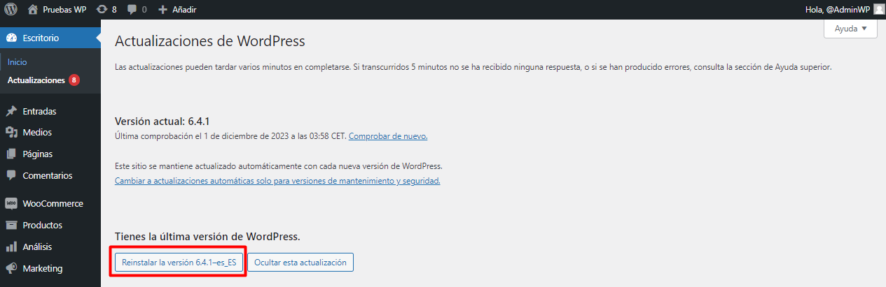

Vamos a dirigirnos a las opciones del menú lateral de nuestro panel de control Escritorio > Actualizaciones.
Una vez dentro de la pantalla de actualizaciones vamos a poder ver la versión actual de nuestro WordPress y las opciones de actualizar o si bien estamos en la última versión, pues vamos a poder reinstalar WordPress.
reinstalar WordPress manualmente
Una vez hagamos clic en el botón “Reinstalar la versión” (El texto de este botón va a variar acorde a la versión actual que esté instalada) Comenzara la descarga, descompresión e instalación de los archivos que forman parte del núcleo de WordPress.
reinstalar WP
Por último, seremos redirigidos a una pantalla similar a la siguiente donde se nos dará la bienvenida y nos mostraran detalles de relevancia con respecto a la versión de WordPress actual que hemos, actualizado/reinstalado.
resintalar WordPress a la última versión WordPress
Esta acción, como hemos podido apreciar, además de no comprometer el contenido que ya tenemos en nuestra página web en WordPress, lo que hace de una forma muy sencilla es actualizar todos los archivos correspondientes al núcleo de WordPress, este procedimiento por lo general se realiza de forma automática, sin embargo, nosotros podemos hacerlo a gusto cuando sea necesario.

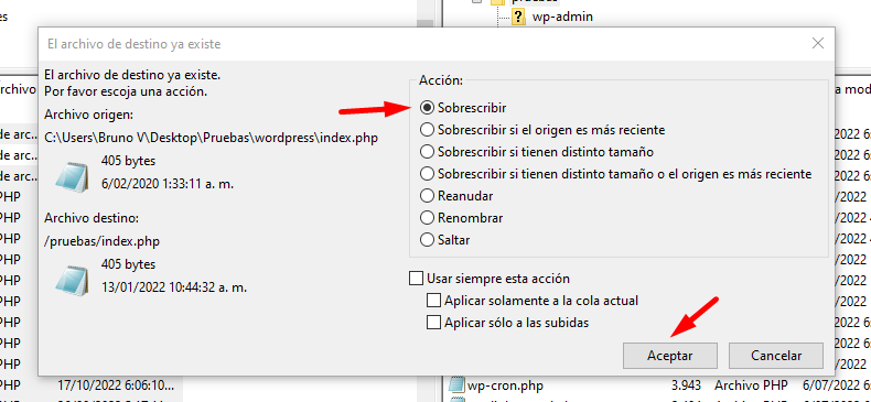

Al momento de la transferencia va a saltar una alerta que nos hará la mención de que ya en efecto hay archivos que ya existen, entre el listado de acciones vamos a seleccionar “Sobrescribir” y continuamos el procedimiento con el botón Aceptar.
Sobrescribir archivos por FTP
Una vez culmine la transferencia de los archivos podremos validar que todo está en orden ingresando en nuestro sitio web.
