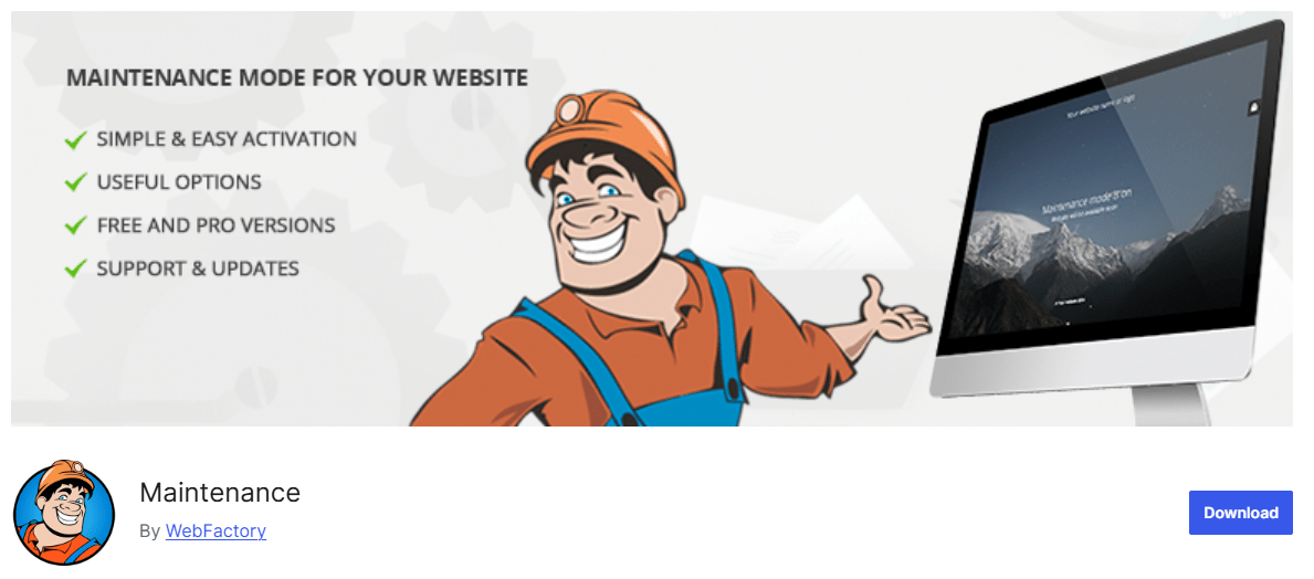

WordPress en modo mantenimiento
El primer punto que debemos tomar en cuenta es el de colocar nuestro WordPress en modo mantenimiento, esto para evitar cualquier propagación de una mala reputación, en caso de que tengamos acceso a nuestro escritorio de WordPress (el hackeo no sea tan grave), podemos insertar algún plugin para que nuestro sitio esté en modo mantenimiento, por ejemplo, con una página en contrucción en WordPress, logrando que los visitantes vean un sitio sin los ajustes que realicen los hackers, protegiendo de esta forma la imagen de nuestra empresa, uno de los plugins más utilizados para gestor de sitios en mantenimiento es el siguiente.
Sin embargo, podemos encontrarnos con otros que cumplen con la misma función y nos ayudaran a colocar nuestro sitio en mantenimiento, solo tenemos que buscar en el repositorio cualquiera de los etiquetados en maintenance para poder tener acceso a ellos, tomando en cuenta que esto es algo temporal mientras solventamos el problema principal que sería el Hackeo de WordPress, podemos elegir cualquiera de la lista.
También, en caso de necesitarlo, tenemos una guía que indica el paso a paso para instalar y configurar diversos modos de mantenimiento.

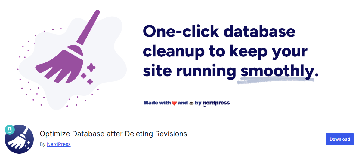

Vaciar malware de base de datos
Después de asegurarnos de no tener instalaciones viejas, y eliminar el malware de nuestros archivos, el siguiente paso sería verificar nuestras bases de datos de WordPress en busca de algo fuera de lo común que nos dé un indicio sobre si han ingresado también en ella, y han creado algún tipo de puerta trasera para poder acceder luego. Este proceso puede ir de la mano del anterior, ya que podemos hacer uso de los colaboradores, al ser un proceso tan delicado que el más mínimo detalle mal realizado puede dejar completamente inoperativo nuestro sitio.
Si contamos con algún conocimiento sobre limpiar la base de datos de WordPress, también podemos utilizar un plugin para hacer un análisis de la misma, este plugin sería el de:
Un plugin bastante sencillo que nos ayuda con este engorroso trabajo de realizar una revisión de estabilidad de la base de datos.
